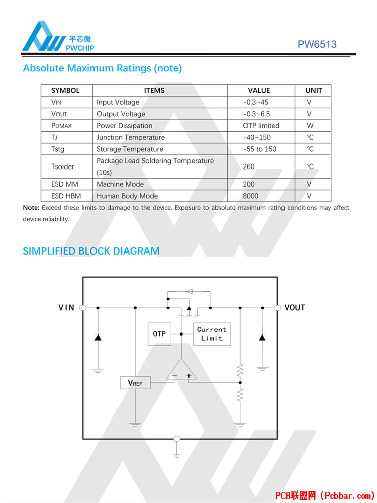

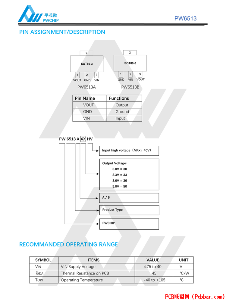

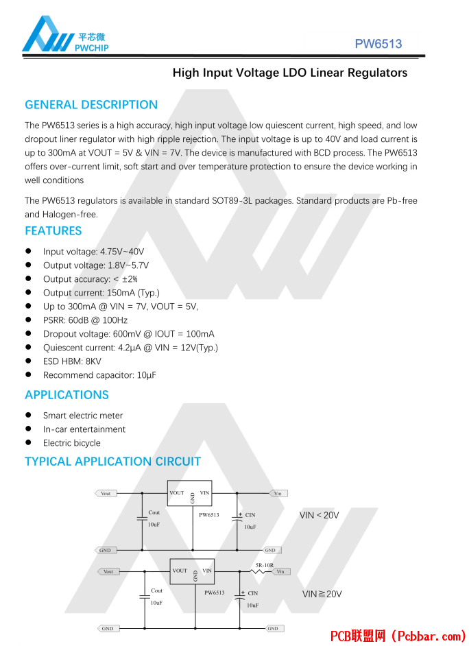

概述
PW6513系列是一种高精度、高输入电压、低静态电流、高速和低
具有高纹波抑制的降压线性稳压器,输入电压高达40V,负载电流为
高达300mA,VOUT=5V,VIN=7V。该器件采用BCD工艺制造。PW6513
提供过电流限制、软启动和过热保护,确保设备在
油井条件
PW6513调节器有标准SOT89-3L封装。标准产品不含铅
和无卤素。
功能
输入电压:4.75V~40V
●输出电压:1.8V-5.7V
●输出精度:<+2%
输出电流:150mA(典型)
在VIN=7V、VOUT=5V、,
PSRR:60dB@100Hz
跌落电压:600mV@I0UT=100mA
静态电流:4.2μA@VIN=12V(典型)
ESD HBM:8KV
推荐电容器;10μF
应用程序
智能电表
●车内娱乐
