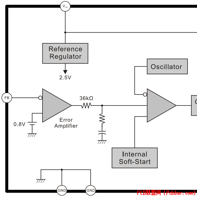

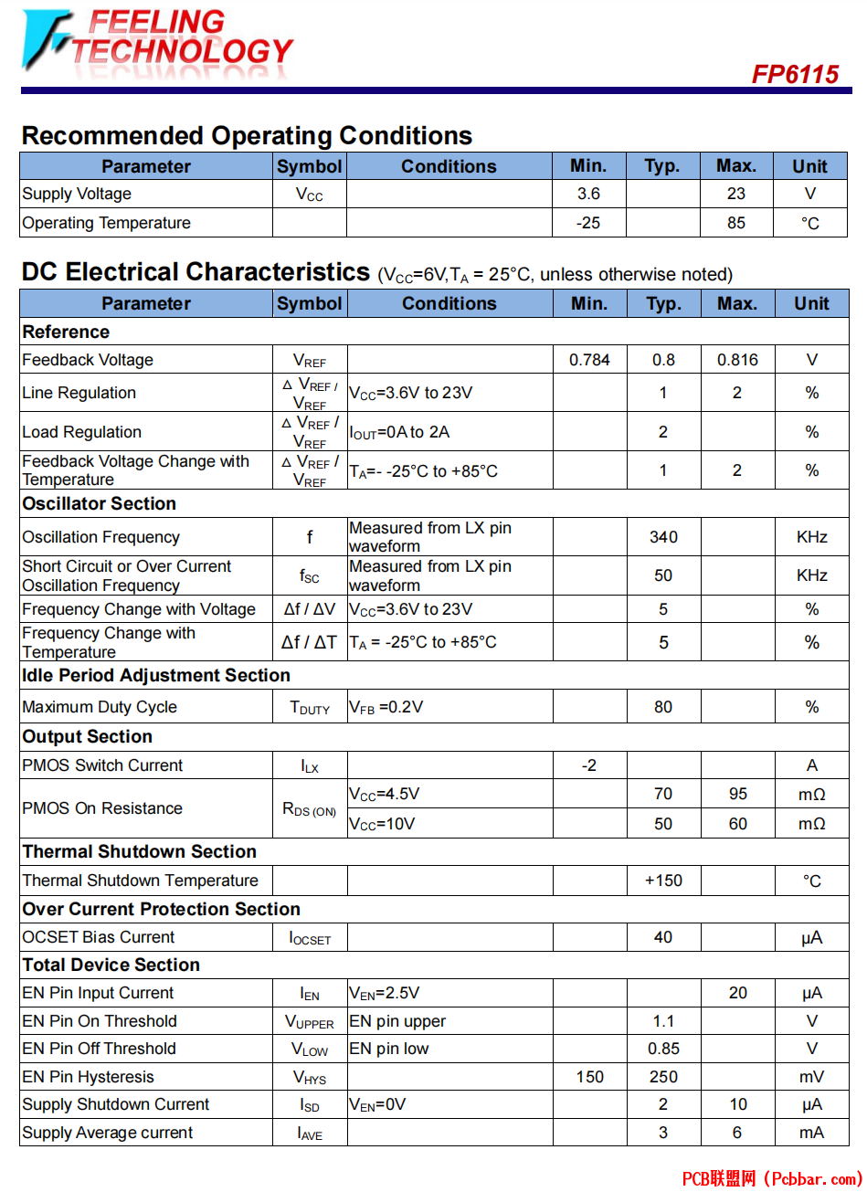

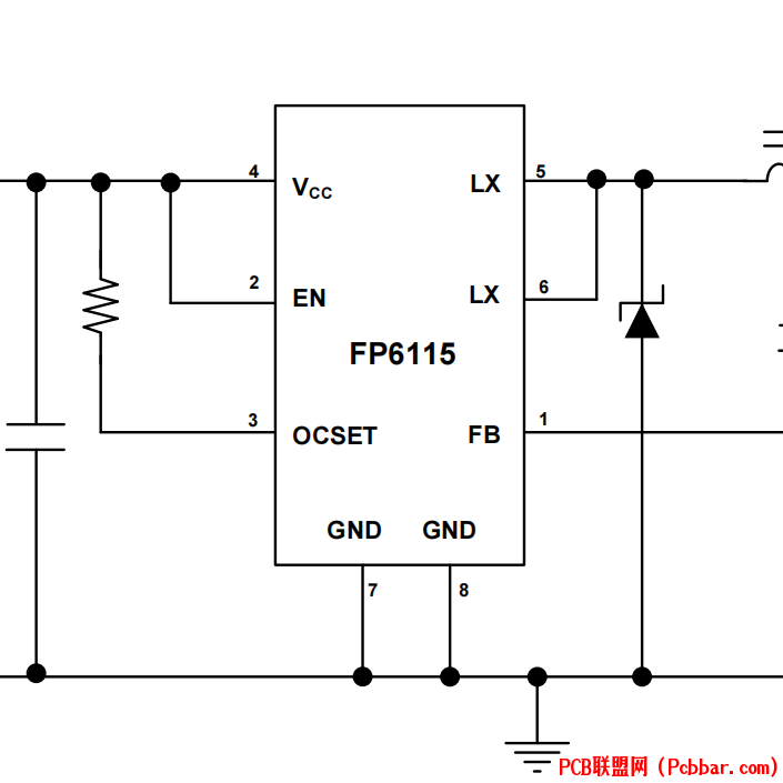

一般说明
FP6115是一种用于广泛工作电压应用领域的降压开关调节器。FP6115包括一个高电流P-MOSFET,一个用于将输出电压与反馈放大器进行比较的高精度参考(0.8V),一个内部软启动定时器和死时间控制器。该振荡器用于控制最大占空比和PWM频率。
特征
精密反馈参考电压:0.8V(2%)
宽电源电压工作范围:3.6至23V
输出可从0.8V到16V
低电流消耗:3 mA
内部固定振荡器频率:340 KHz(Typ)
内部软启动功能(SS)
内置P-MOSFET,用于2A输出加载
过电流保护
包: SOP-8L
