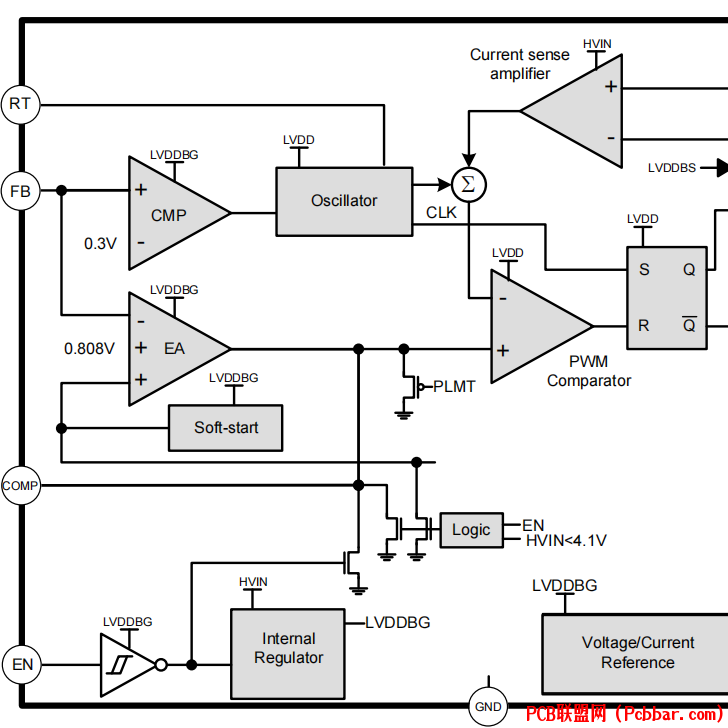

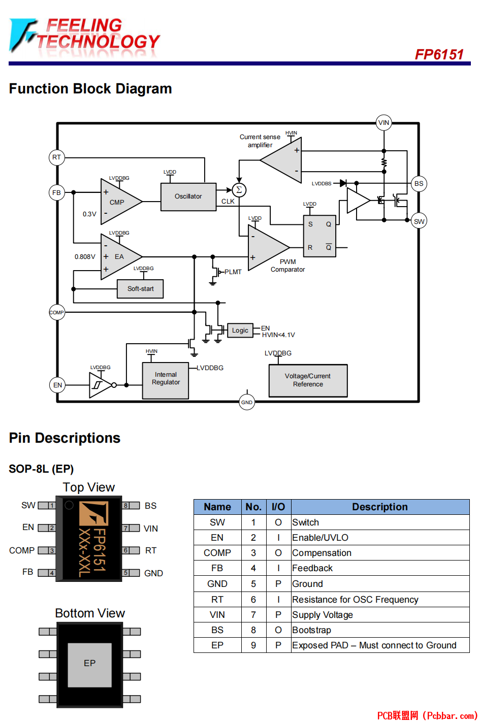

一般说明
FP6151是一个内置内部功率MOSFET。它在广泛的输入电源范围内实现5A连续输出电流,具有良好的负载和线路调节。电流模式的操作提供了快速的瞬态响应和简化的回路稳定。一个较宽的开关频率范围允许效率和外部组件尺寸的优化。该装置包括欠电压锁定和热停机保护。调节器在关闭模式下只消耗10µA的电源电流。FP6151需要最少数量的现成的外部组件来完成一个5A降压调节器解决方案。
特征
操作输入范围高达36V
5A输出电流
内置软启动
65mΩ内部电源MOSFET开关
高达90%效率
10μA关闭模式电流
可调开关频率使用外部电阻设置
热关闭
低电压锁定
内部软启动:2 ms
可用SOP8暴露垫
应用
汽车分布式动力系统
电池充电器
预调节器的线性调节器
