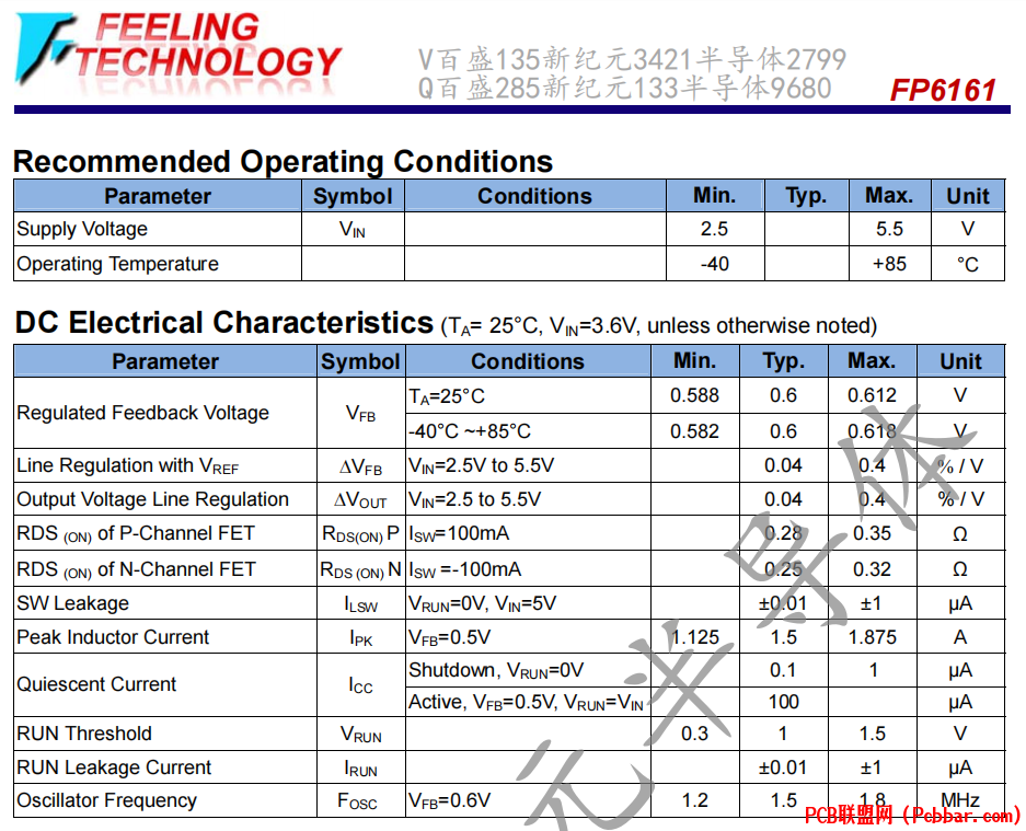

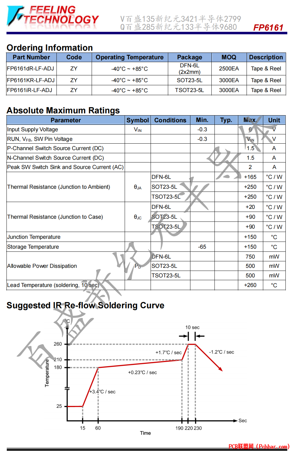

一般说明

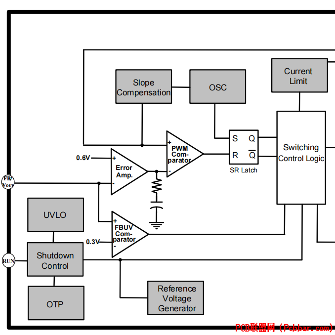

FP6161是一种高效电流模式同步降压PWM DC-直流调节器。内部产生的0.6V精度反馈参考电压被设计用于低输出电压。低RDS(ON)同步开关可显著降低导电损耗。为了延长便携式应用程序的电池寿命,低损耗操作支持100%的占空比。关闭模式还有助于节省当前的消耗。FP6161封装在DFN-6L、SOT23-5L和TSOT23-5L中,以减少PCB空间。
特征
输入电压范围:2.5至5.5V
精度反馈参考电压:0.6V(±2%)
输出电流:1A(最大值)
占空比: 0~100%
内部固定PWM频率: 1.5MHz
低静止电流: 100μA
无肖特基二极管需要
内置软启动
电流模式运行
过温保护
包:DFN-6L(2x2毫米),SOT23-5L,TSOT23-5L
应用
蜂窝电话
无线和DSL调制解调器
数码静态相机
便携式产品
MP3播放器
