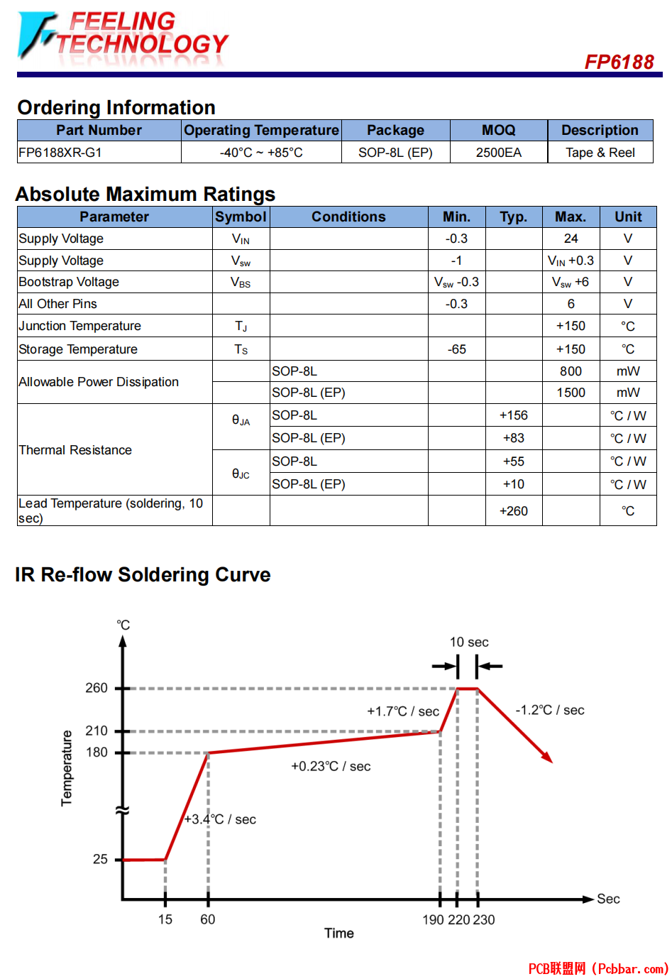

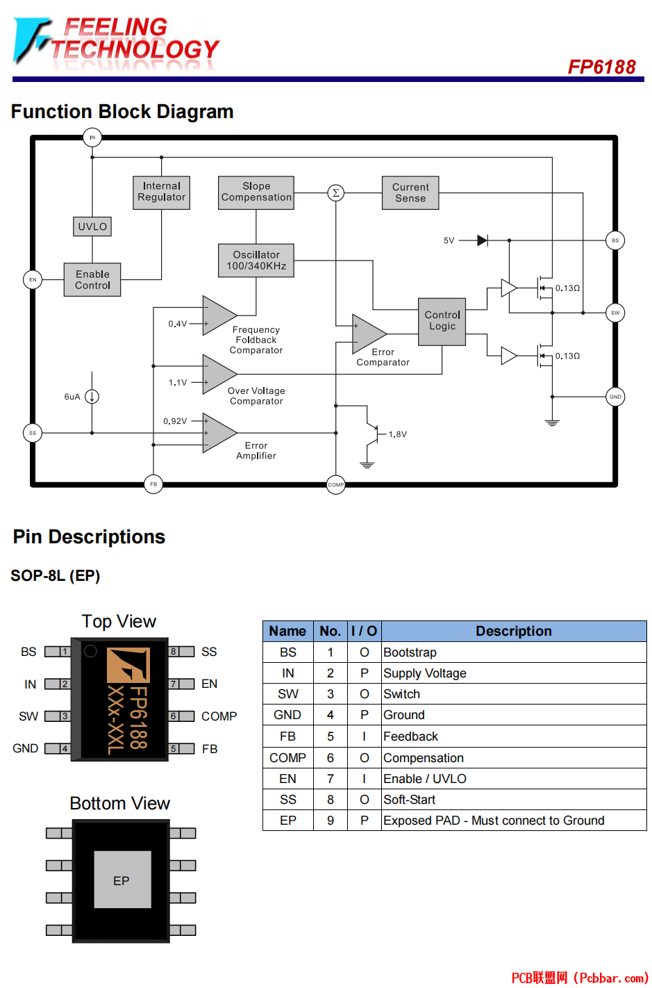

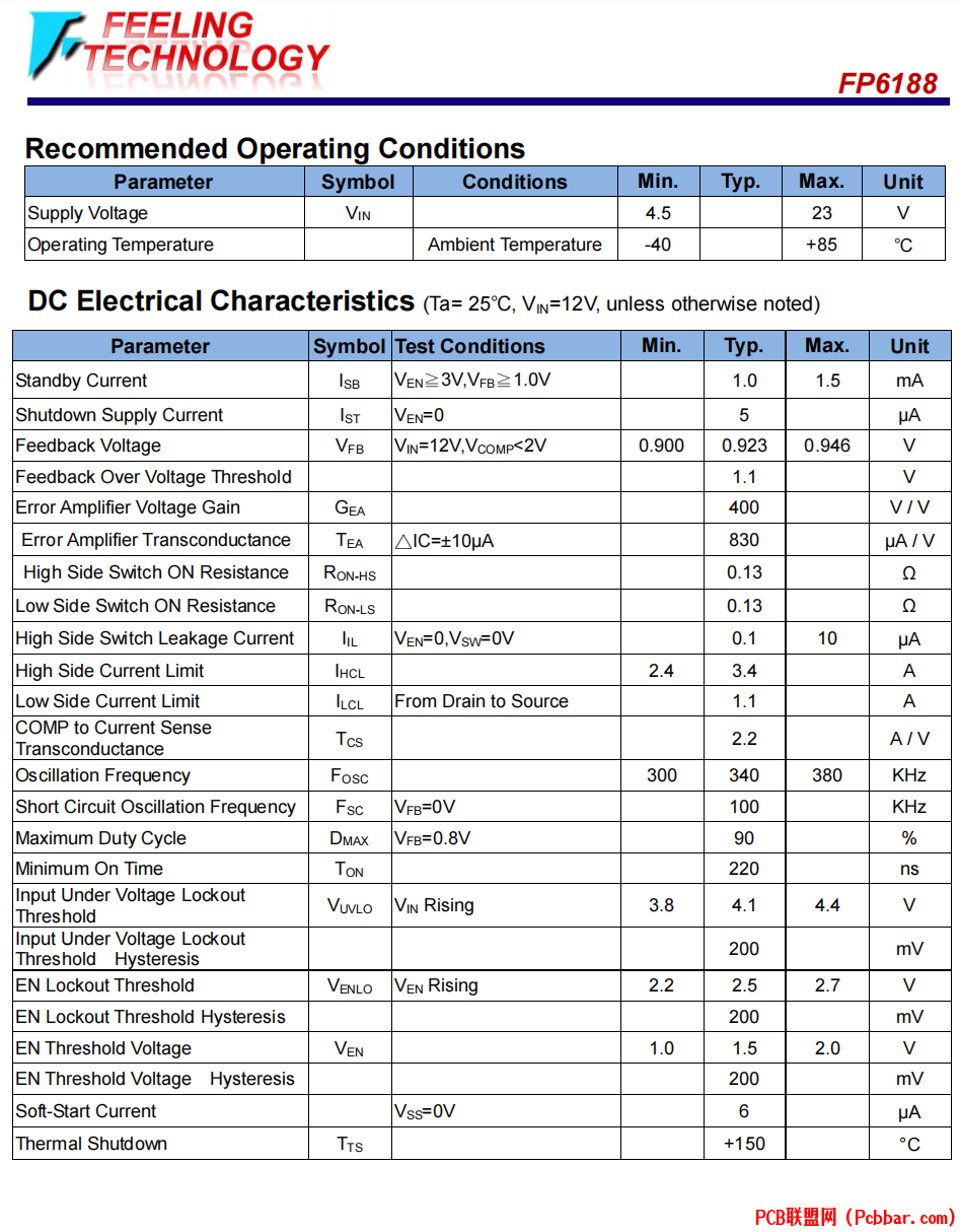

一般说明
FP6188是一个同步降压调节器,集成了两个0.13Ω功率模块。它在广泛的输入电源范围内实现2A连续输出电流,具有良好的负载和线路调节。电流模式的操作提供了快速的瞬态响应和简化的回路稳定。该装置包括逐循环限流和热停机保护。FP6188需要最少数量的现成外部组件来完成一个2A降压调节器解决方案。
特征
2A输出电流
0.13Ω内部电源MOSFET开关
稳定低静电输出陶瓷电容器高达93%效率
可编程软启动
固定340 KHz频率
热关闭
循环电流保护
宽4.5V到23V操作输入范围
输出可调从0.923V到16V
可用SOP-8L(EP)包
输入电压锁定
