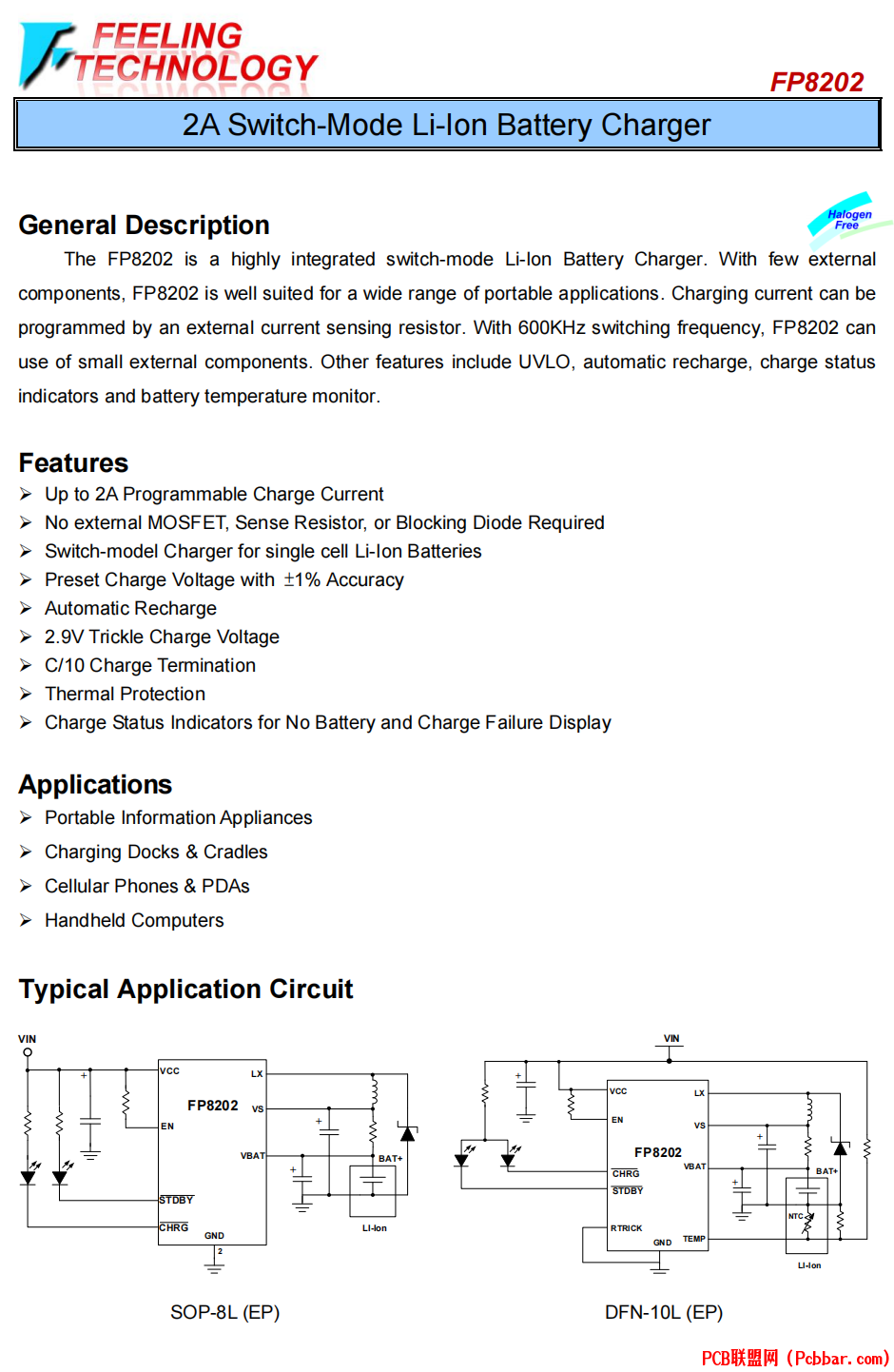

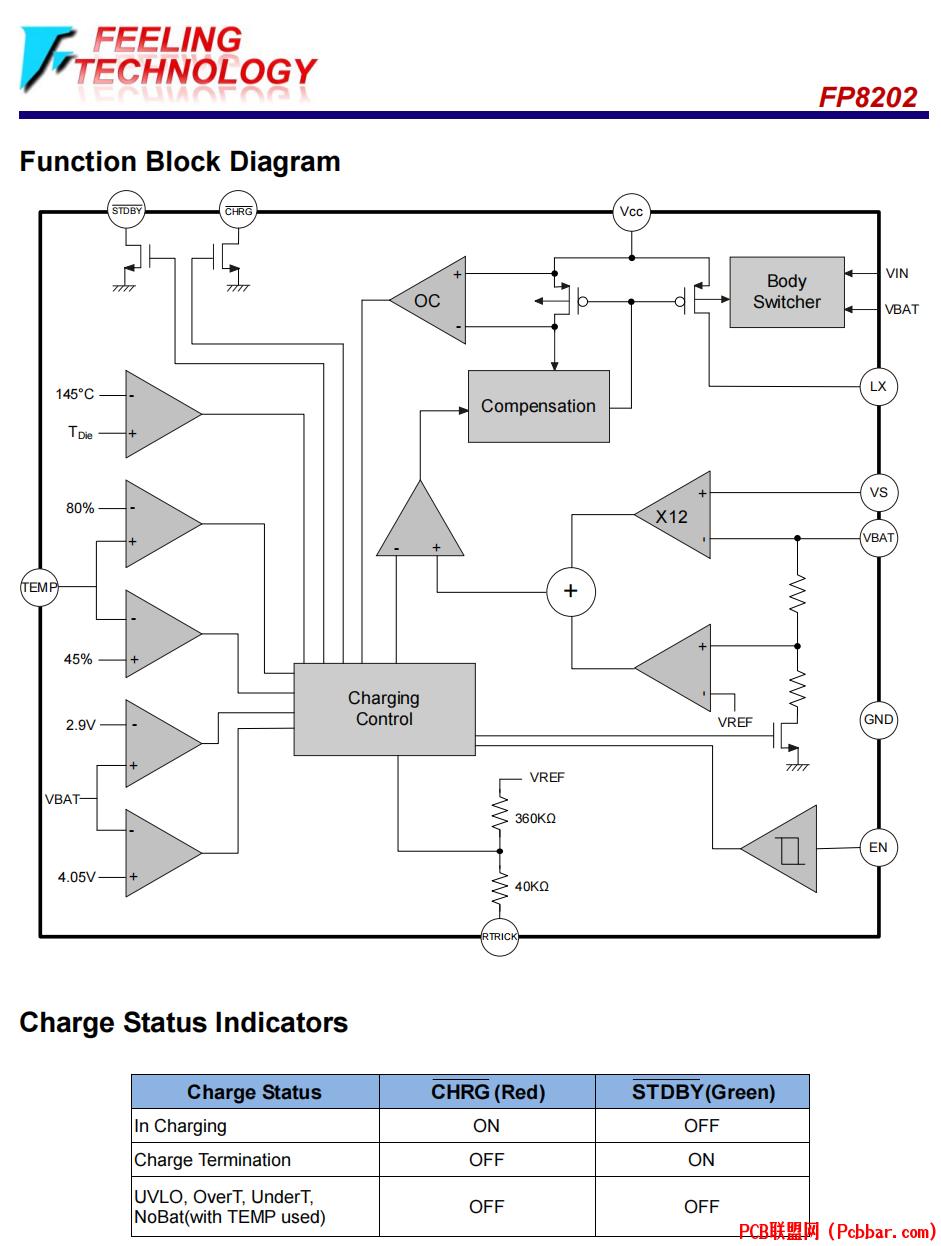

FP8202XR-G1 SOP-8L(EP) 2A开关模式的锂离子电池充电器
1084
1170
13064
发表于 2023-12-7 14:05:38 | 显示全部楼层 |阅读模式
一般说明
FP8202是一个高度集成的开关模式的锂离子电池充电器。FP8202的外部组件很少,因此非常适合用于广泛的便携式应用程序。充电电流可以由外部电流感应电阻器进行编程。FP8202的开关频率为600 KHz,可以使用较小的外部组件。其他功能还包括UVLO、自动充电、充电状态指示灯和电池温度监测器。
特征
2A可编程电荷电流
没有外部MOSFET,感应电阻,或阻塞二极管要求
开关型充电器单细胞锂离子电池
预设充电电压±1%精度
自动充电
2.9 V涓流充电电压
C/10充电终止
热保护
充电状态指示器没有电池和充电故障显示
应用
便携式信息电器
充电码头和摇篮
手机和pda
手持电脑
FP8202.3.png FP8202.2.png FP8202-5.png FP8202-4.png FP8202-3.png FP8202-2.png FP8202-1.png
