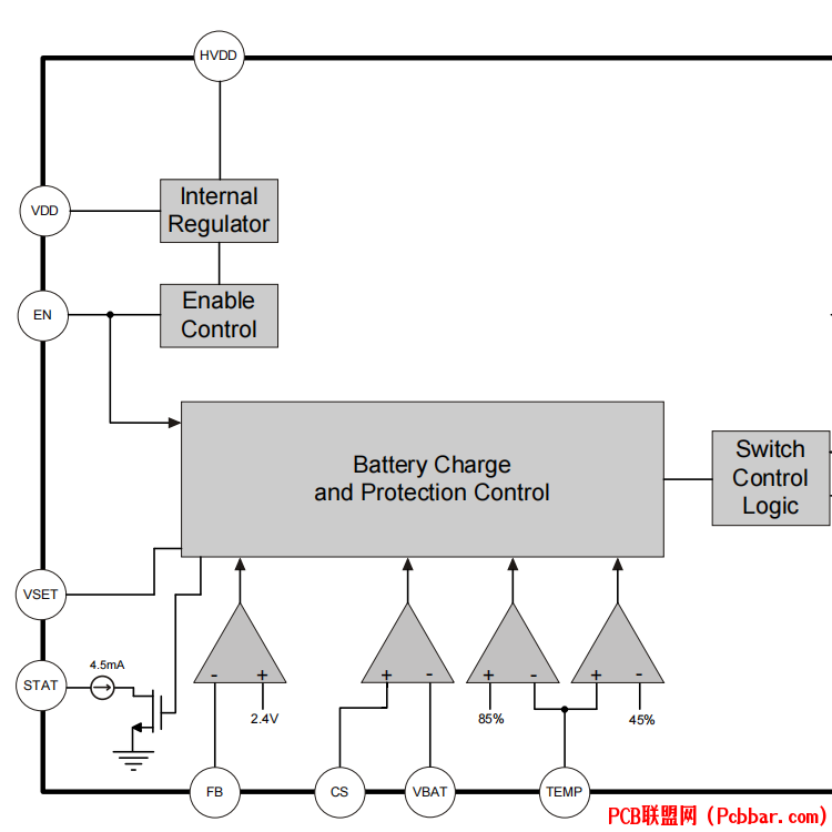

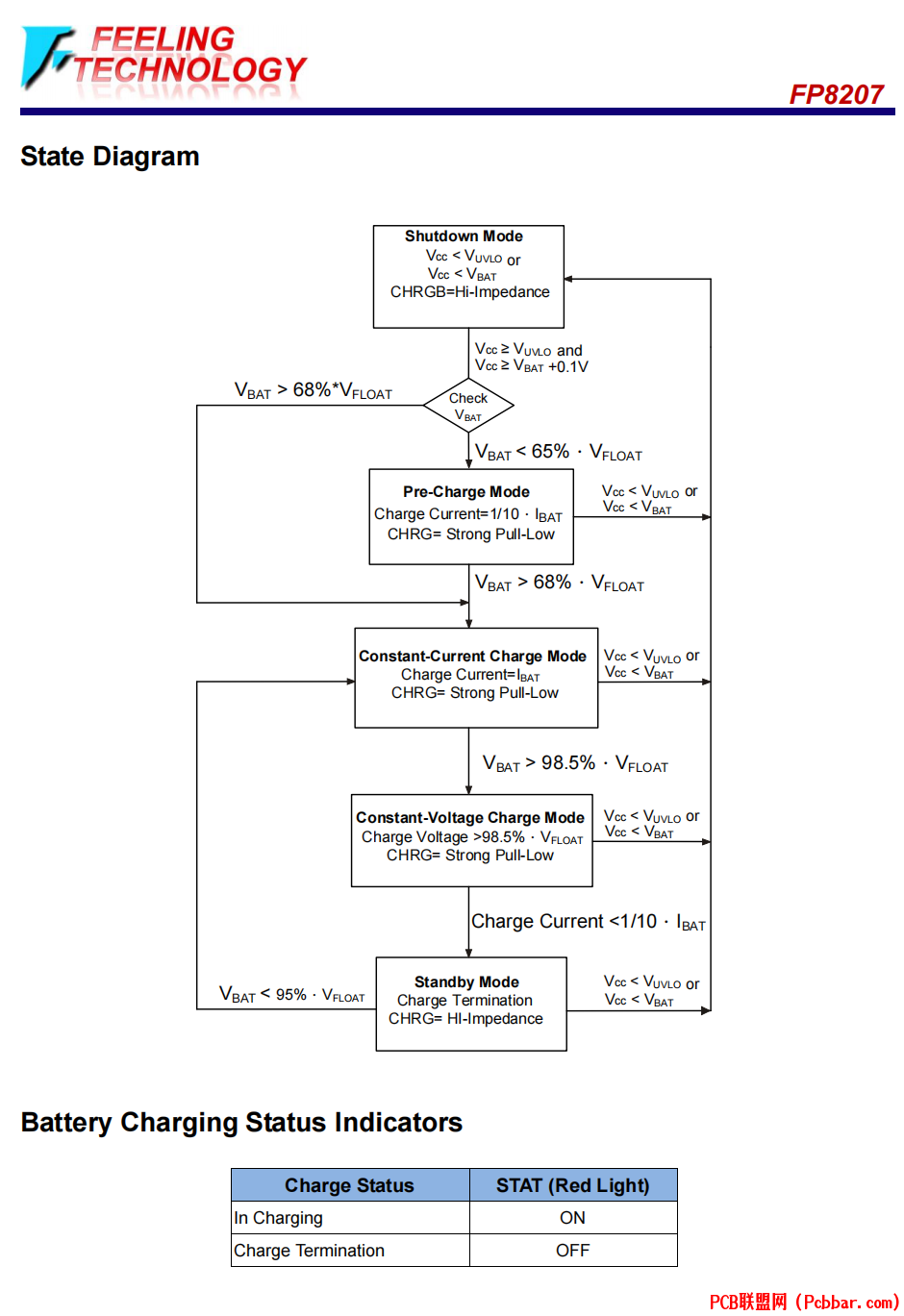

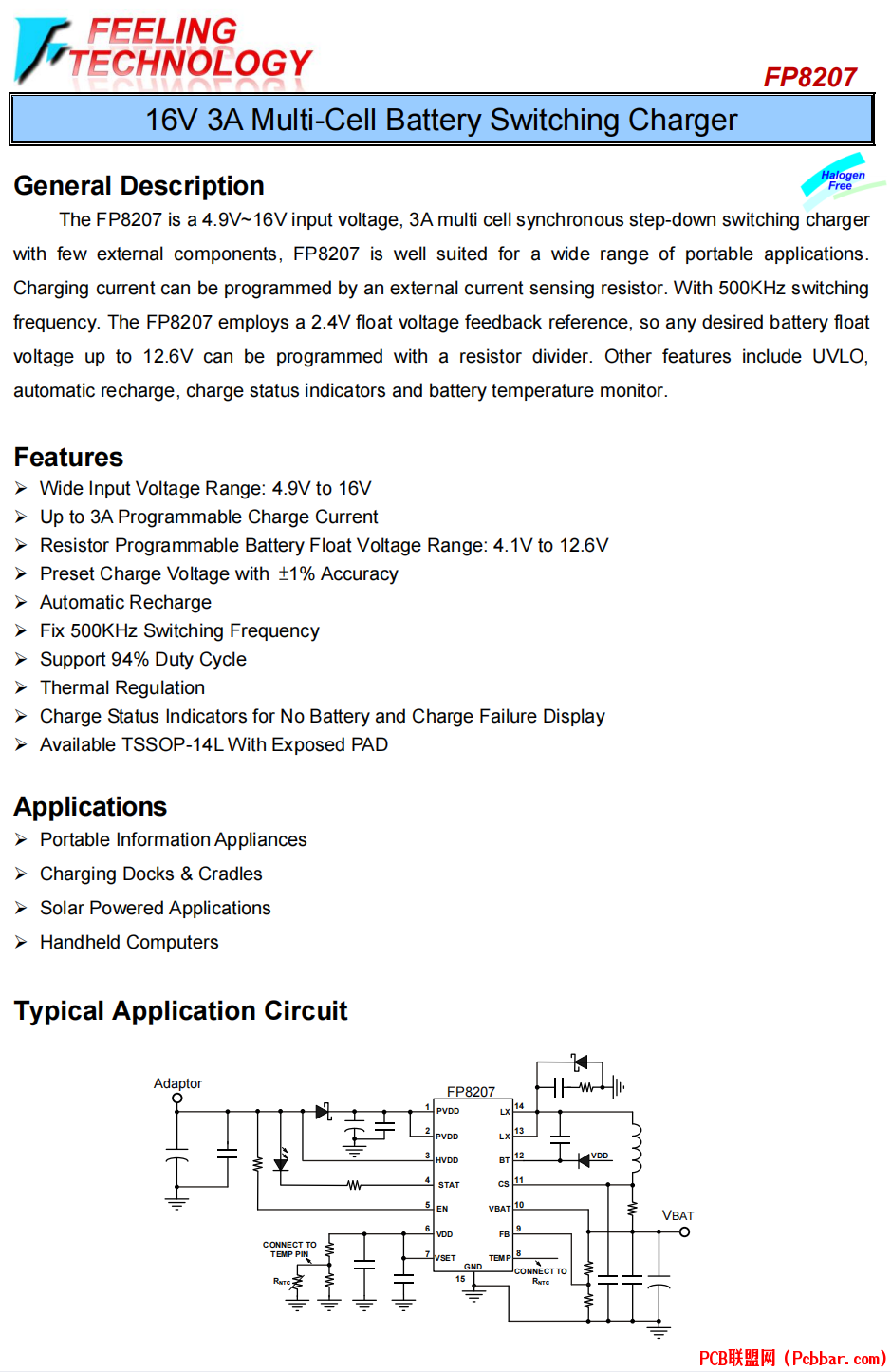

FP8207是一个4.9V~16V输入电压,3A多电池同步降压开关充电器,很少有外部组件,FP8207非常适合广泛的便携式应用。充电电流可以由外部电流感应电阻器进行编程。具有500 KHz的开关频率。FP8207采用2.4V浮电压电压反馈参考,因此任何高达12.6V的电池浮电压都可以用电阻分压器进行编程。其他功能还包括UVLO、自动充电、充电状态指示灯和电池温度监测器。
特征
宽输入电压范围: 4.9V到16V
3A可编程充电电流
电阻可编程电池浮动电压范围: 4.1V到12.6V
预设充电电压±1%精度
自动充电
修复500 KHz开关频率
支持94%占空比
热调节
充电状态指标无电池和充电故障显示
可用TSSOP-14L暴露PAD
应用
便携式信息电器
充电码头和摇篮
太阳能应用程序
手持电脑
