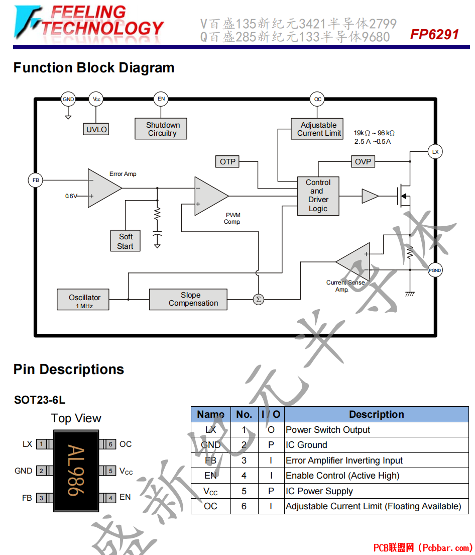

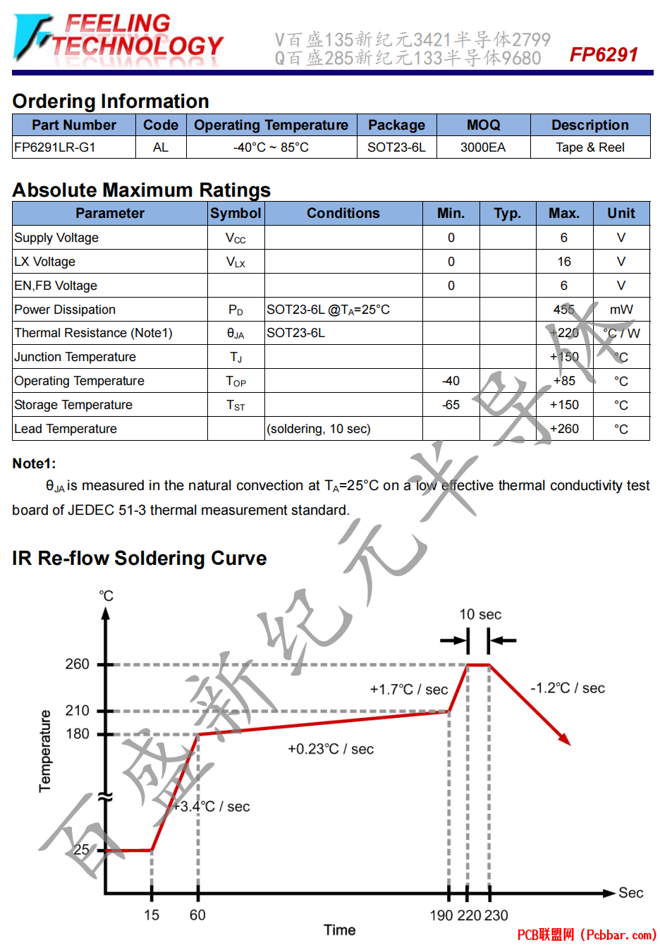

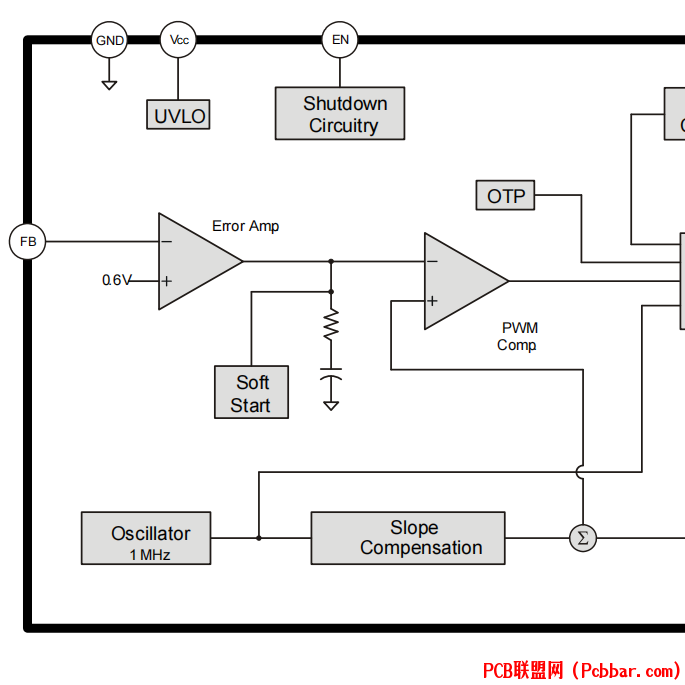

一般说明
FP6291是一个电流模式升压DC-DC转换器。它的PWM电路内置0.2Ω功率MOSFET使该调节器高效。内部补偿网络还可以最小化多达6个外部组件计数。误差放大器的非反相输入连接到一个0.6V的精度参考电压,内部的软启动功能可以降低涌入电流。
FP6291可在SOT23-6L软件包中提供,并为应用程序领域提供了节省空间的PCB。
特征
可调输出高达12V
内部固定PWM频率: 1.0MHz
精度反馈参考电压: 0.6V(±2%)
内部0.2Ω,2.5A,16V电源MOSFET
关机电流: 0.1μA
过温保护
过电压保护
可调过电流保护: 0.5A ~ 2.5A
包: SOT23-6L
应用
充电器
液晶显示
数码相机
手持设备
便携式产品
