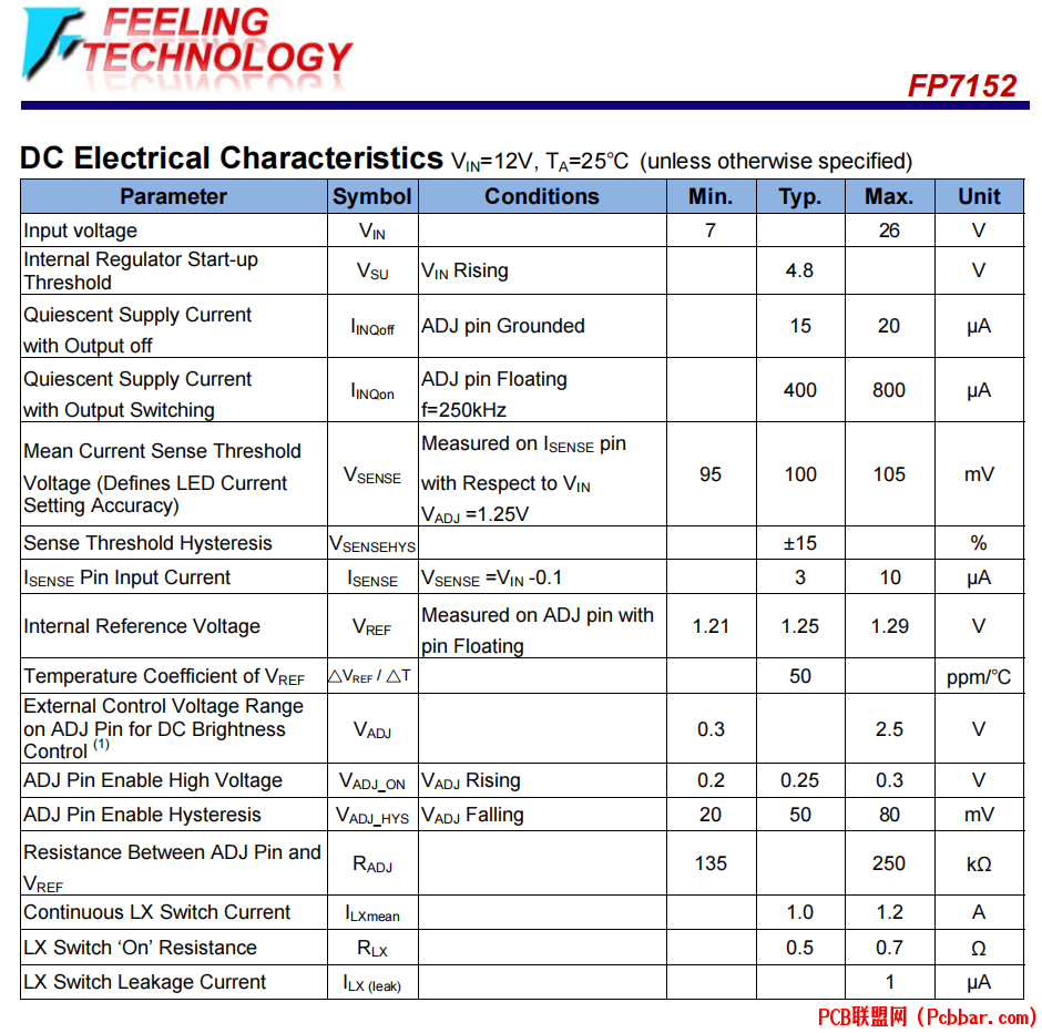

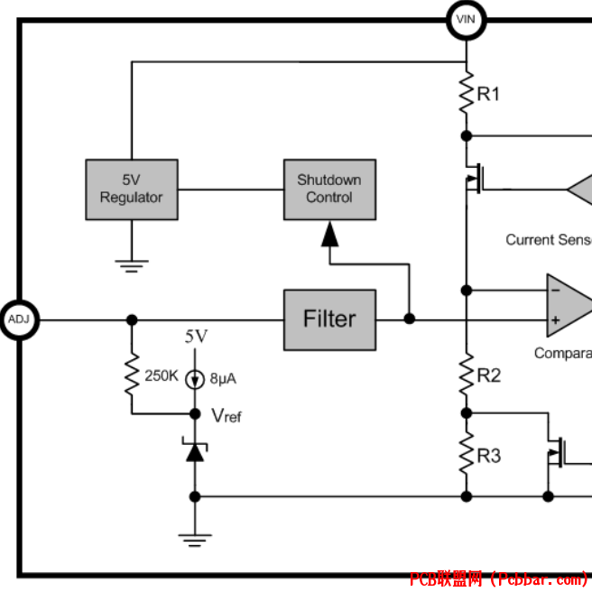

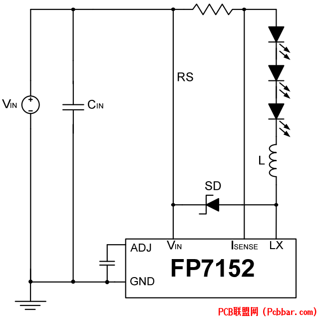

一般说明
FP7152是一种连续电流模式感应式降压变频器。它可以驱动单个或多个系列连接的led。FP7152包括输出开关和高侧输出电流传感电路,它使用外部电阻器来设置平均输出电流。输出电流也可以通过应用一个外部信号到“ADJ”引脚来调整。ADJ引脚可以接受直流电压或PWM调光波形。PWM调光过滤器组件包含在芯片中。对ADJ引脚施加0.2V以下的电压将关闭输出。
FP7152可在SOT89-5L包中使用,其节省空间占用占用小PCB区域用于其他应用领域。
特征
1A输出电流
内部0.5Ω 26V电源MOSFET开关
宽7到26V操作输入范围
20μA关闭模式电流
典型的4%输出电流精度
信号针开/关和亮度控制
可调软启动
高达95%效率
高达1MHz开关频率
内部调光过滤器
包: SOT89-5L
应用
低压卤素更换LED
LED备用照明
