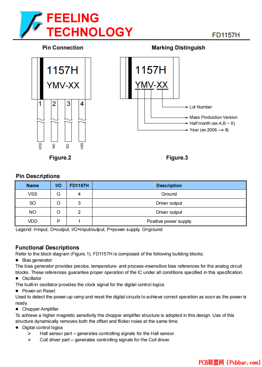

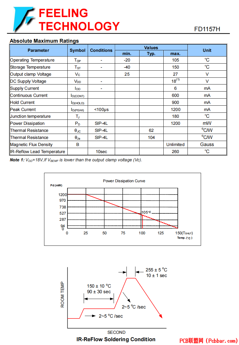

特征
电机驱动器与集成霍尔传感器
锁关闭保护和自动重启功能
精确的磁开关阈值
“软开关“相位切换技术,以减少振动和声噪声
热关闭保护
可在SIP-4L包
为12V系统
一般说明
FD1157H是一个嵌入式霍尔传感器的双线圈电机驱动器。它集成了电机驱动器和霍尔传感器,简化了PCB(印刷电路板)的设计,使小型电机的制造成为可能。锁定关闭和自动重启功能,防止电机过热,锁定后重新启动电机。
采用“软开关”相位切换技术来降低振动和声噪声。热停机保护,确保电机驱动器在规定的温度范围内运行。
上述所有保护机制结合起来,为电机系统提供了一个完整的保护方案,防止电机系统遭受可能的损坏,并保证正确运行。
