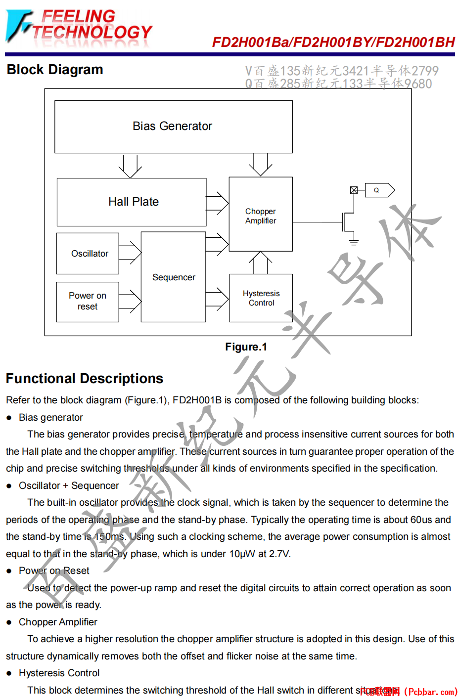

一般说明
FD2H001B是一种低功率集成霍尔开关,设计用于感知所应用的磁通密度并给出数字输出,这表明了所感知的大小的现状。这些应用的一个例子是手机的翻转手机中的开关。
微功率设计特别适用于电池驱动的系统,如手机或笔记本电脑,其中功耗是一个主要问题。FD2H001B的典型功耗在2.7V时低于10μW。
磁开关点非常精确,对过程和温度变化不敏感。
对于FD2H001B,如果施加的磁通量密度(北极)强于开关阈值,则输出将处于“低”水平。
特征
微功耗
2.4 V到5.5V电池操作
斩波放大器基于设计:
  对工艺变化、工作温度和机械应力引起的噪声和抵消不敏感
数字输出
可编程输出方向
CMOS过程
可提供SOT-23L/ TSOT-23L/SIP-3L包
