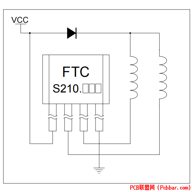

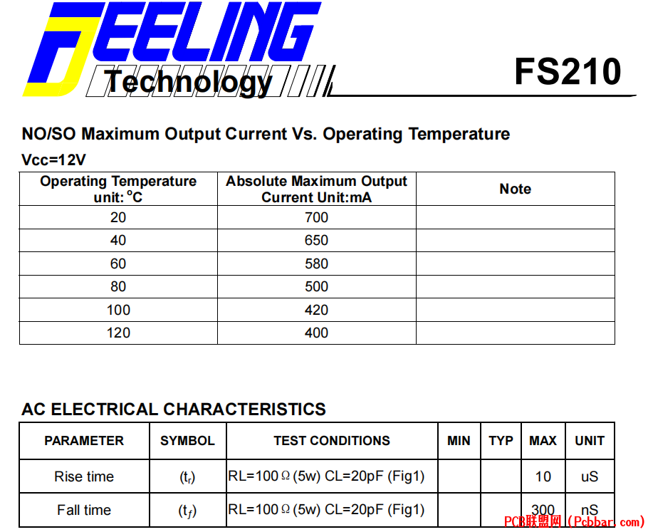

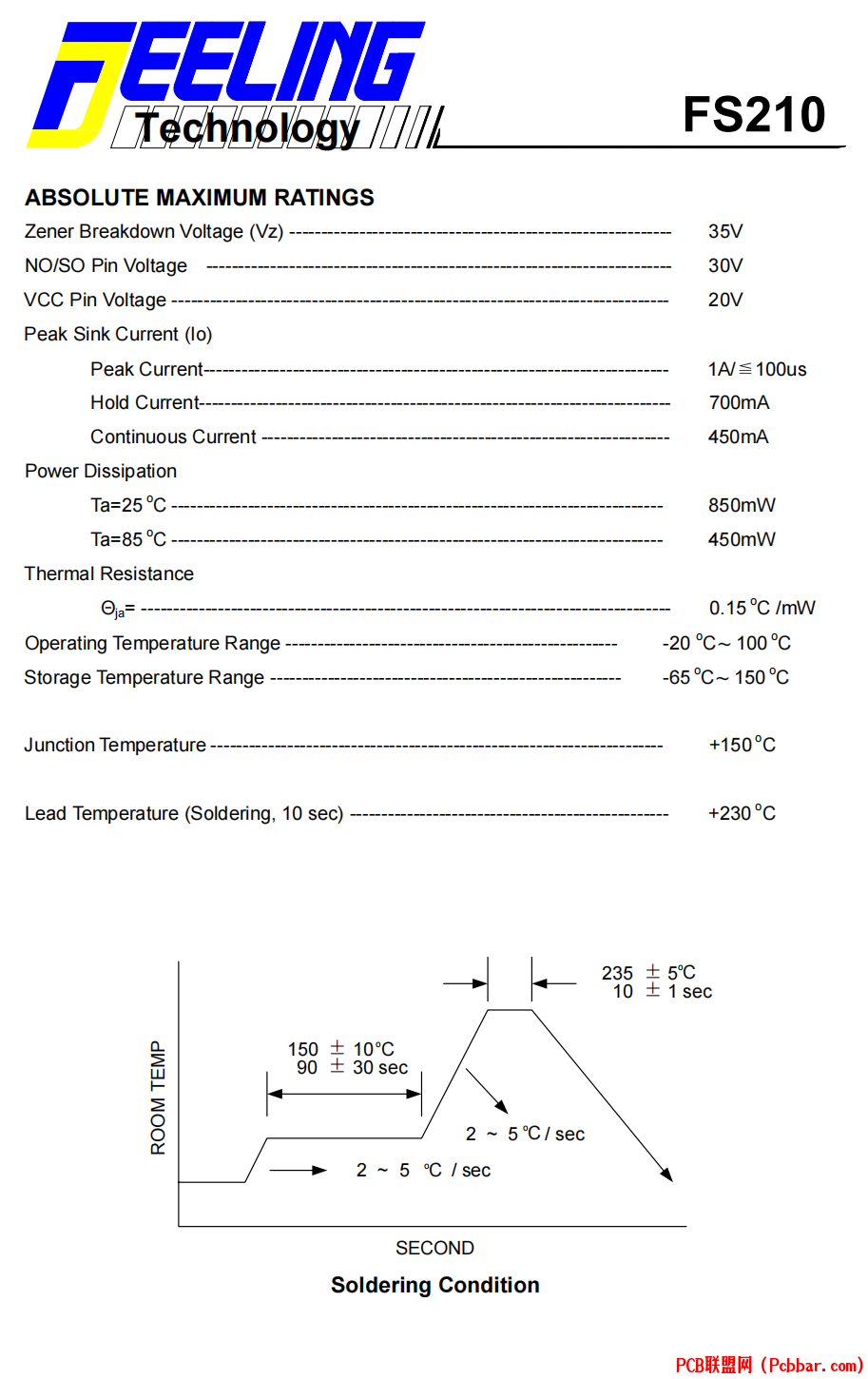

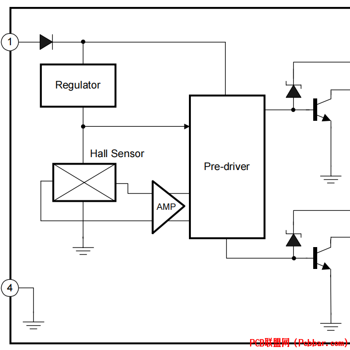

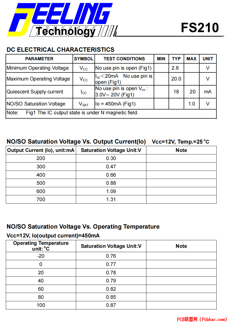

一般说明
FS210是一个由霍尔传感器和输出线圈驱动器组成的1个芯片,应用于一个2相直流电机。霍尔效应传感器的高灵敏度适用于从微型CPU冷却器到鼓风机和直流风扇的电机。典型工作电流可达0.45A,工作电压范围为2.8V ~ 20V。
FS210是一种高性能的集成式集成电路,设计用于单相直流电机电路。
特征
˙1芯片霍尔传感器/驱动器
˙宽工作电压范围: 2.8V~20V
˙输出汇电流高达0.45A
˙非常低的开关噪声。
˙软件包:TO-92SP-4
