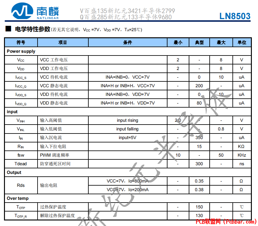

产品概述

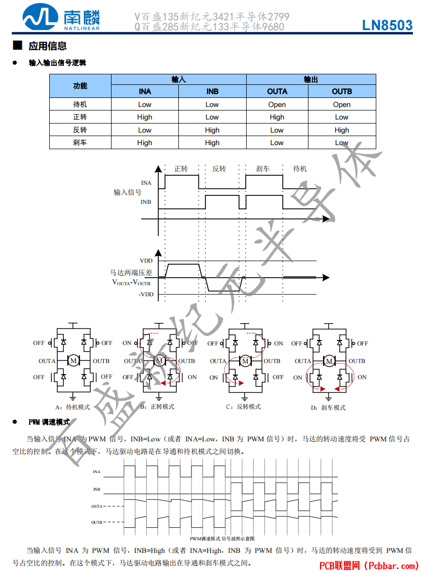

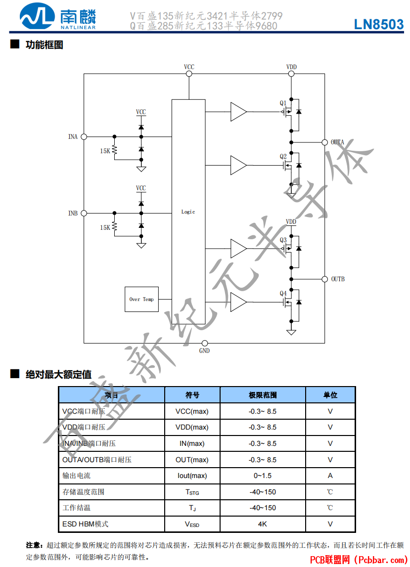

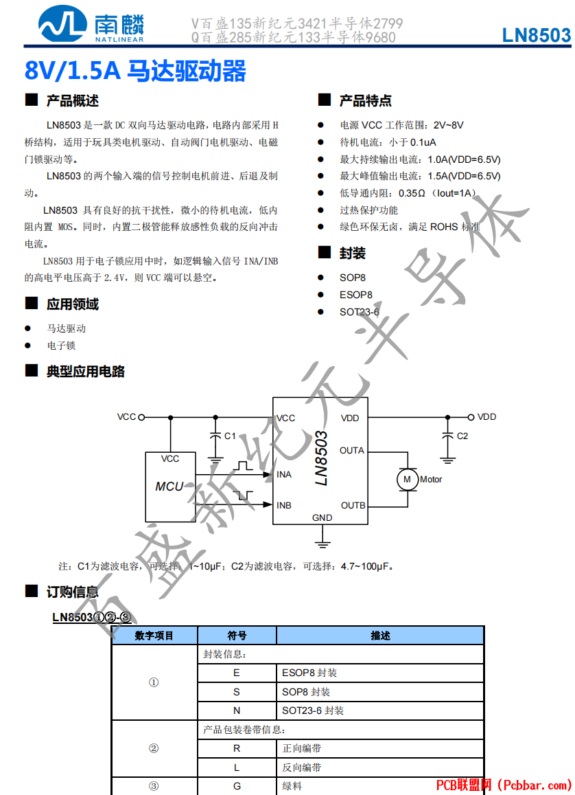

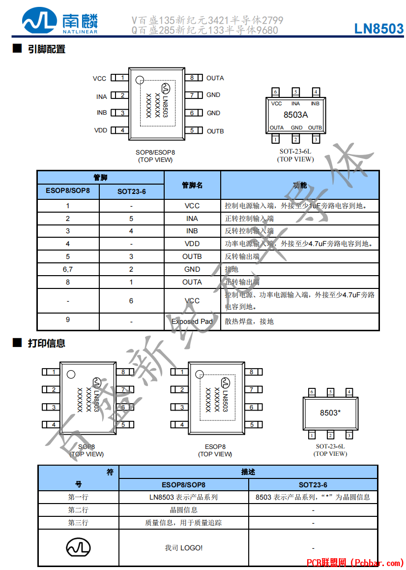

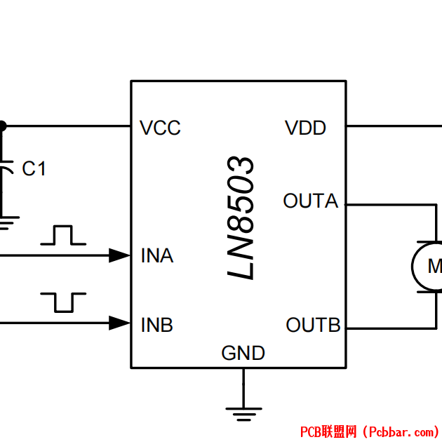

LN8503 是一款 DC 双向马达驱动电路,电路内部采用 H桥结构,适用于玩具类电机驱动、自动阀门电机驱动、电磁门锁驱动等。
LN8503 的两个输入端的信号控制电机前进、后退及制动。
LN8503 具有良好的抗干扰性,微小的待机电流,低内阻内置 MOS。同时,内置二极管能释放感性负载的反向冲击电流。
LN8503 用于电子锁应用中时,如逻辑输入信号 INA/INB的高电平电压高于 2.4V,则 VCC 端可以悬空。
产品特点
 电源 VCC 工作范围:2V~8V
 待机电流:小于 0.1uA
 最大持续输出电流:1.0A(VDD=6.5V)
 最大峰值输出电流:1.5A(VDD=6.5V)
 低导通内阻:0.35Ω (Iout=1A)  过热保护功能
 绿色环保无卤,满足 ROHS 标准
应用领域
 马达驱动
 电子锁

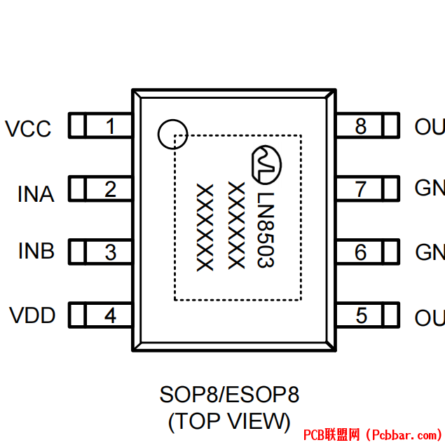

封装
 SOP8
 ESOP8
 SOT23-6
