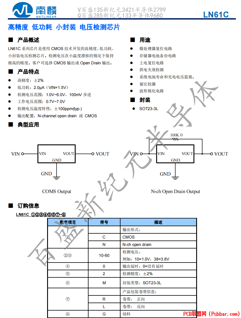

LN61C 系列芯片是使用 CMOS 技术开发的高精度、低功耗、小封装电压检测芯片。检测电压在小温度漂移的情况下保持极高的精度。客户可选择 CMOS 输出或 Open Drain 输出。
产品特点

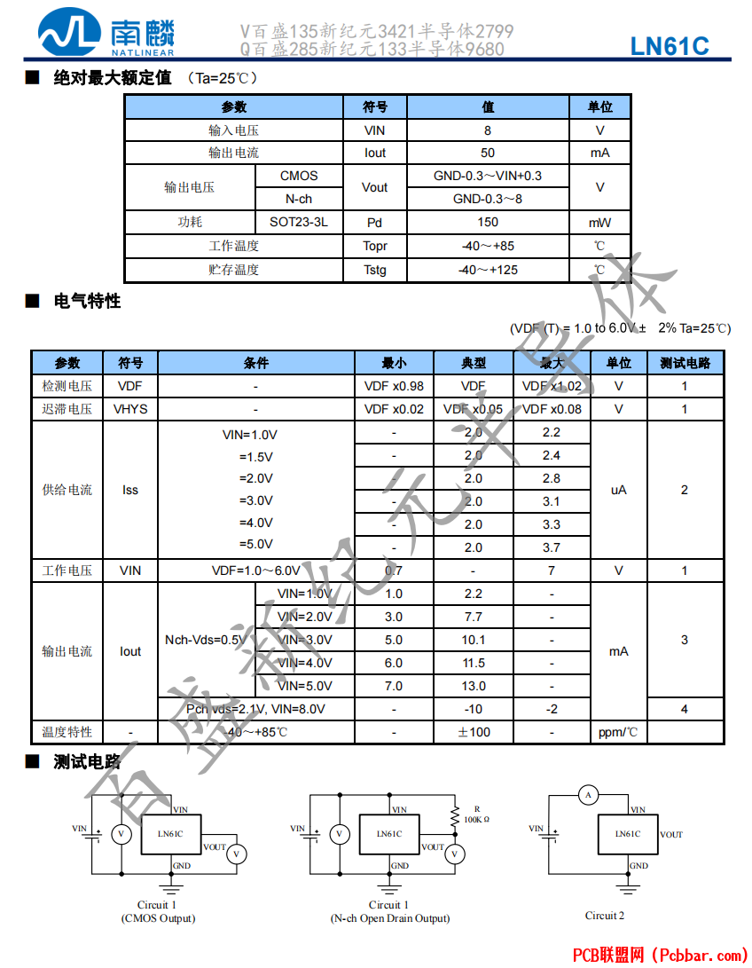

 高精度:±2%
 低功耗:2.0µA(VIN=1.5V)  检测电压范围:1.0V~6.0V,100mV 步进
 工作电压范围:0.7V~7.0V
 检测电压温度特性:±100ppm(typ.)

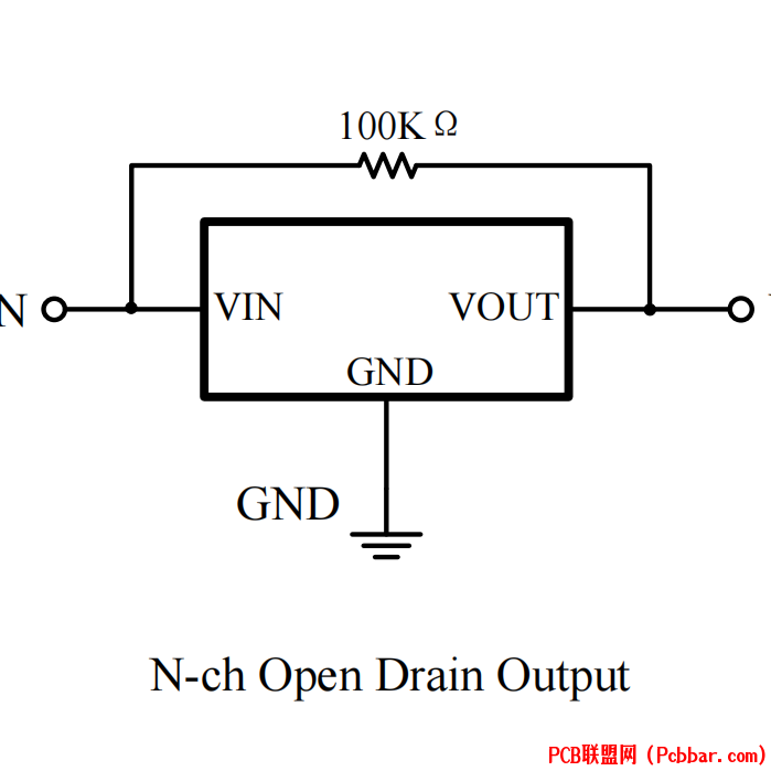

 输出配置:N-channel open drain 或 CMOS
用途

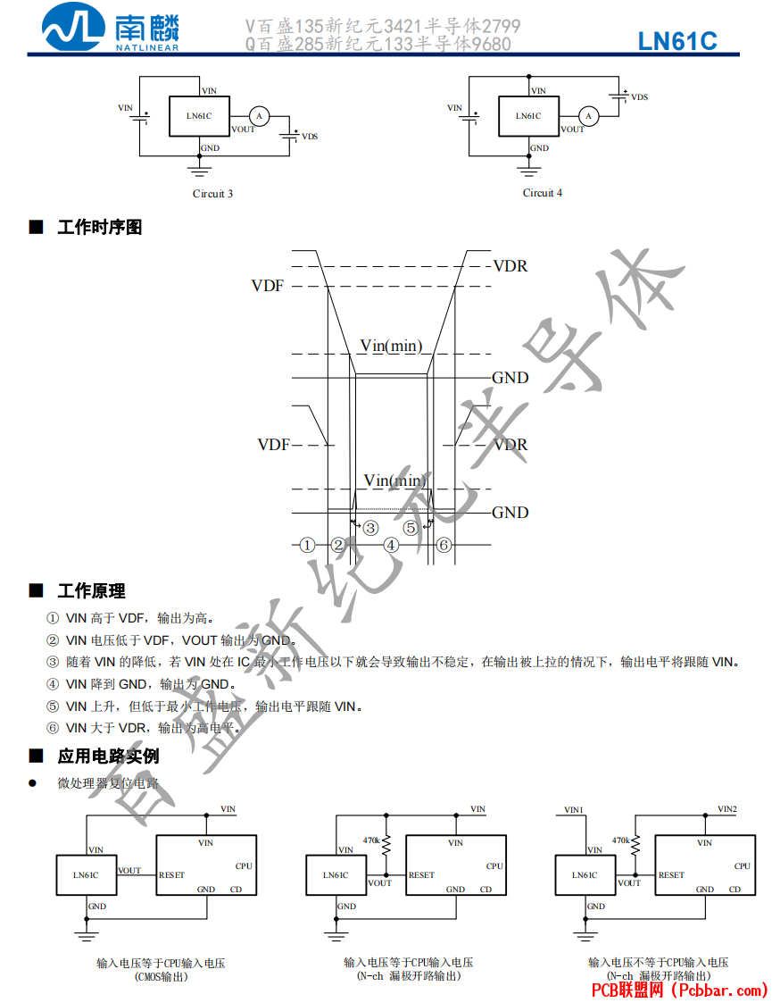

 微处理器复位电路
 存储器电池备份电路
 上电复位电路
 供电失效检测
 系统电池寿命和充电电压监视。
 窗比较器
 波形锐化电路
封装

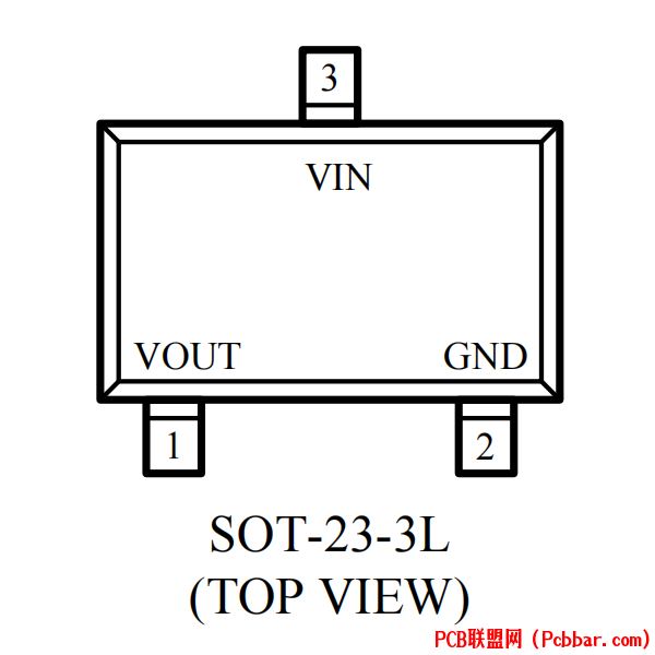

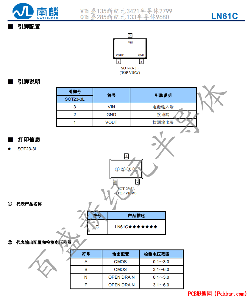

 SOT23-3L
LN61C.1.png LN61C-5.png LN61C-4.png LN61C-3.png LN61C-2.png LN61C-1.png LN61C.3.png LN61C.2.png
