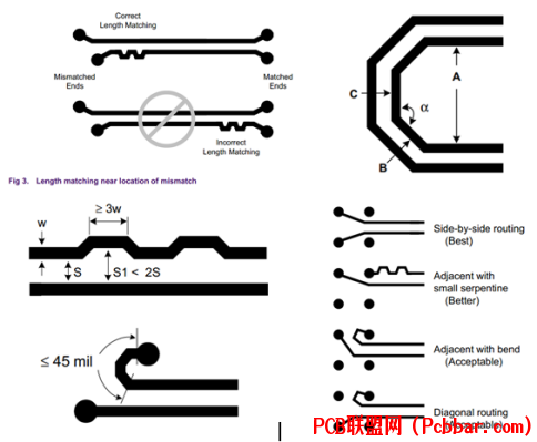

注意差分绕等长需要满足3W与2S
发表于 2023-11-30 14:15:47 | 显示全部楼层

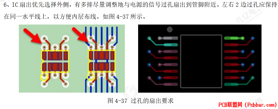

BGA器件内部扇孔不得开窗
发表于 2023-11-30 14:16:40 | 显示全部楼层
规范扇孔
