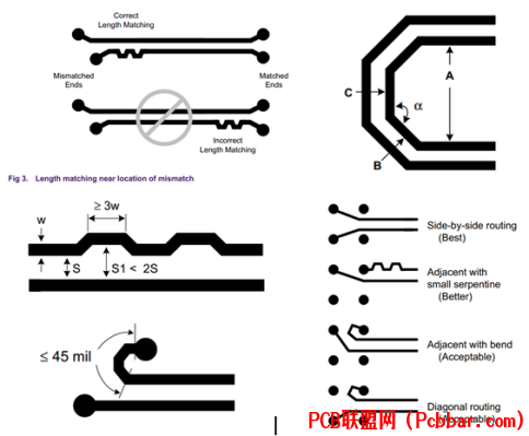

         在走差分线时,尽可能在同一层走线,如果不可避免的要打过孔,在换层的地方打上地过孔,用于信号回流换层;差分线一般走内层,在差分线对于对之间进行包地处理,并且距离一定间隔打上地过孔,减小干扰。
         由于管脚分布、过孔、以及走线空间等多种因素的存在,使差分线走线长度容易出现不匹配的现象,这种现象会导致时序发生偏差,还会引起共模干扰,降低信号质量,所以差分线对内要进行等长处理,误差控制在5Mil以内;在绕等长时,绕等长的地方要满足3W规则和2S规则。

发表于 2023-11-30 14:18:05 | 显示全部楼层
差分绕等长拱起的高度需要满足3W与2S

发表于 2023-11-30 14:39:49 | 显示全部楼层
注意差分对内等长

发表于 2023-12-3 22:41:54 | 显示全部楼层
周老师,这个内层还有一部分走线,这一部分走线加上表层的那一部分,等长误差是满足5Mil的。
