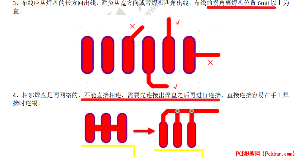

发表于 2023-11-30 14:50:13 | 显示全部楼层
布局尽量紧凑,减小环路面积
发表于 2023-11-30 14:50:38 | 显示全部楼层
注意规范出线
发表于 2023-11-30 14:51:27 | 显示全部楼层
IC下方过孔开窗处理,单点接地的同时起散热作用
