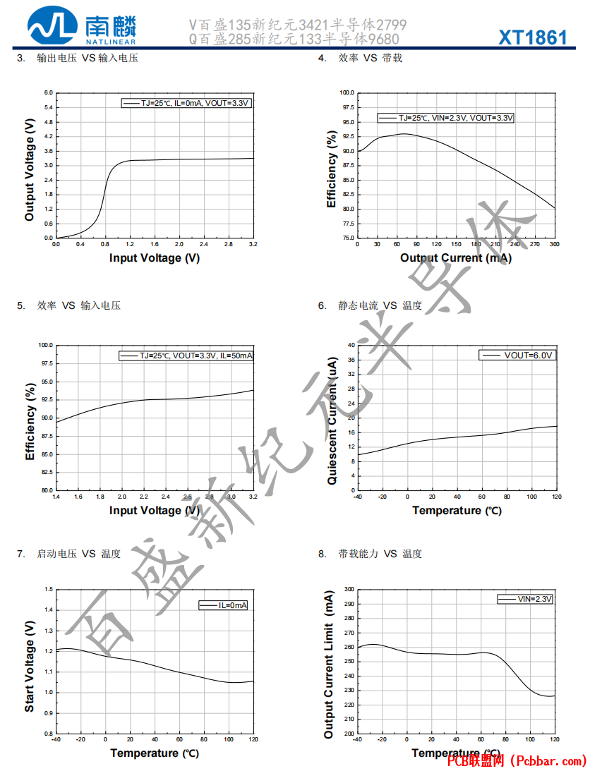

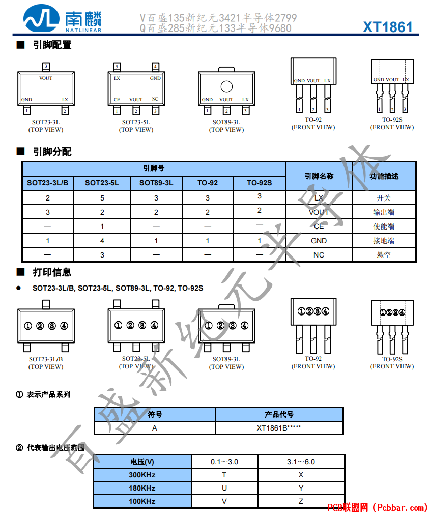

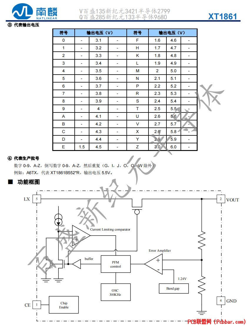

XT1861 系列产品是一款低功耗高效率、低纹波、工作频率高的 PFM 控制升压 DC-DC 变换器。

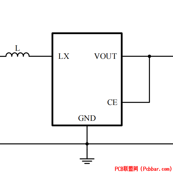

XT1861 系列产品仅需要 3 个外部元器,即可完成低输入的电池电压输入。
用途
 1~3 个干电池的电子设备
 数码相机、电子词典
 LED 手电筒、LED 灯
 血压计、MP3、遥控玩具
 无线耳机、无线鼠标键盘、医疗器械
 防丢器、汽车防盗器、充电器
 VCR、PDA 等手持电子设备
产品特点

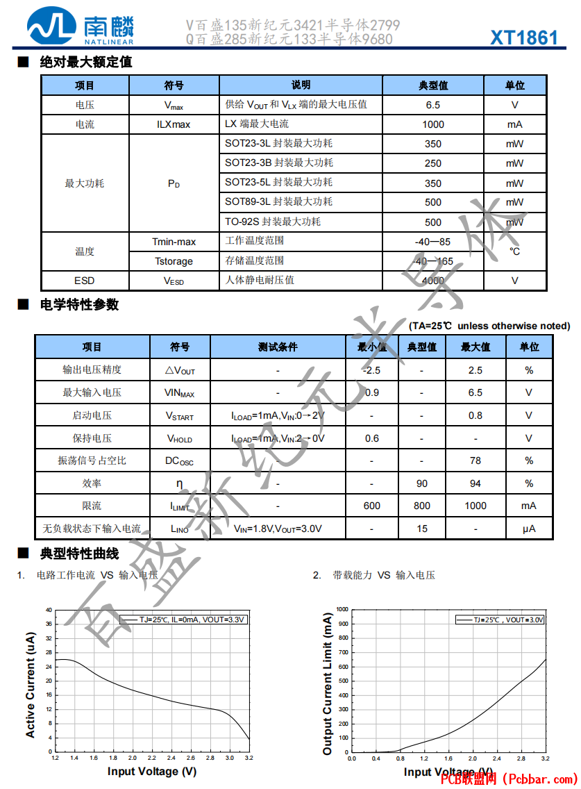

 最高效率:94%
 最高工作频率:300KHz
 低静态电流:15µA
 输出电压:1.8V~5.0V(步进 0.1V)
 输出精度:±2.5%
 输入电压:0.9V~6.5V
 低纹波,低噪声
 小体积封装
封装

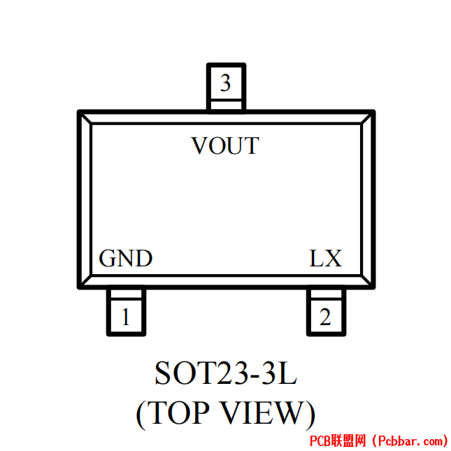

 SOT23-3L/B
 SOT23-5L
 SOT89-3L
 TO-92
 TO-92S
