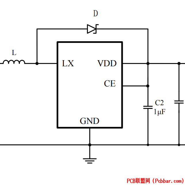

■产品概述

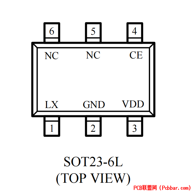

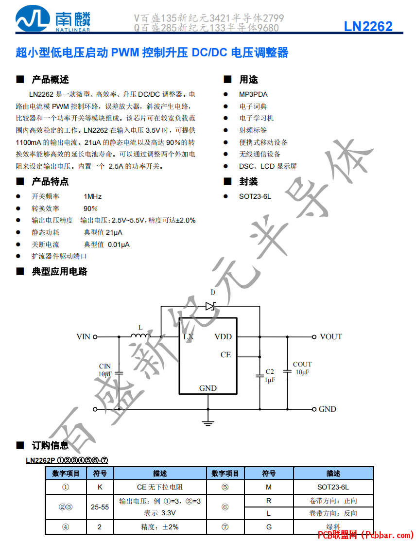

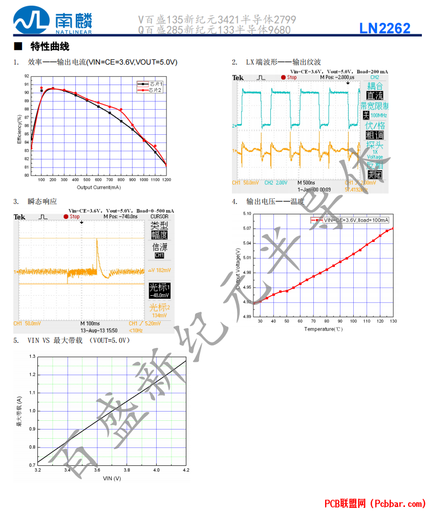

LN2262 是一款微型、高效率、升压 DC/DC 调整器。电路由电流模 PWM 控制环路,误差放大器,斜波产生电路,比较器和一个功率开关等模块组成。该芯片可在较宽负载范围内高效稳定的工作。LN2262 在输入电压 3.5V 时,可提供1100mA 的输出电流。21uA 的静态电流以及高达 90%的转换效率能够高效的延长电池寿命。可以通过调整两个外加电阻来设定输出电压。内置一个 2.5A 的功率开关。
■产品特点
 开关频率 1MHz
 转换效率 90%
 输出电压精度 输出电压:2.5V~5.5V,精度可达±2.0%
 静态功耗 典型值 21μA
 关断电流 典型值 0.01μA
 扩流器件驱动端口
■用途
 MP3PDA
 电子词典
 电子学习机
 射频标签
 便携式移动设备
 无线通信设备
 DSC、LCD 显示屏
■特点
 SOT23-6L
