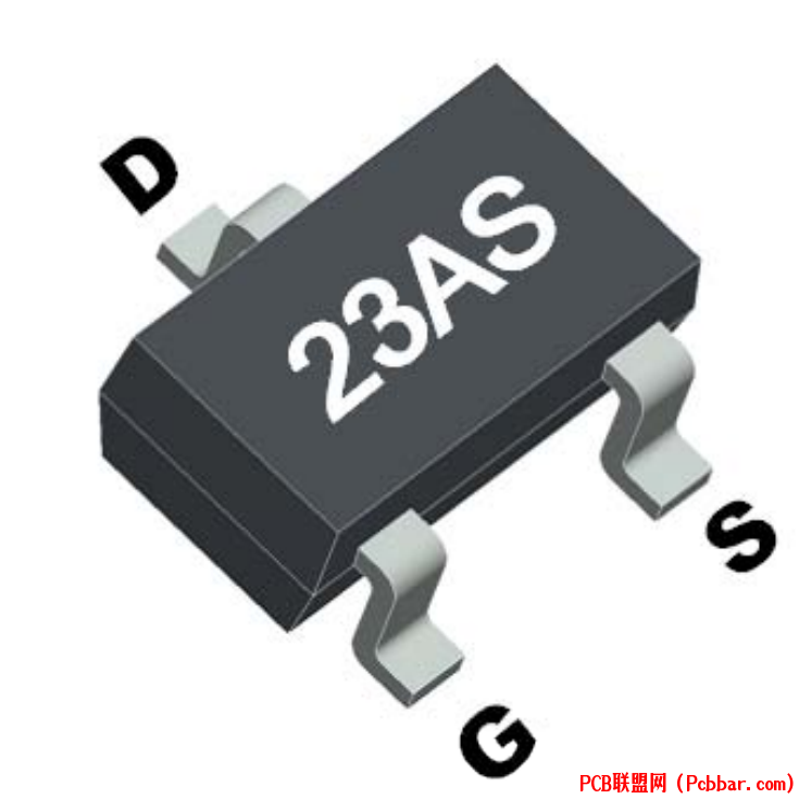

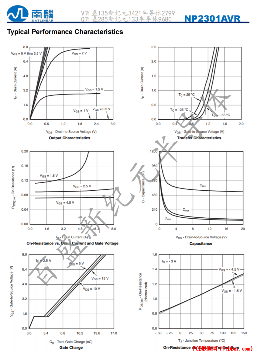

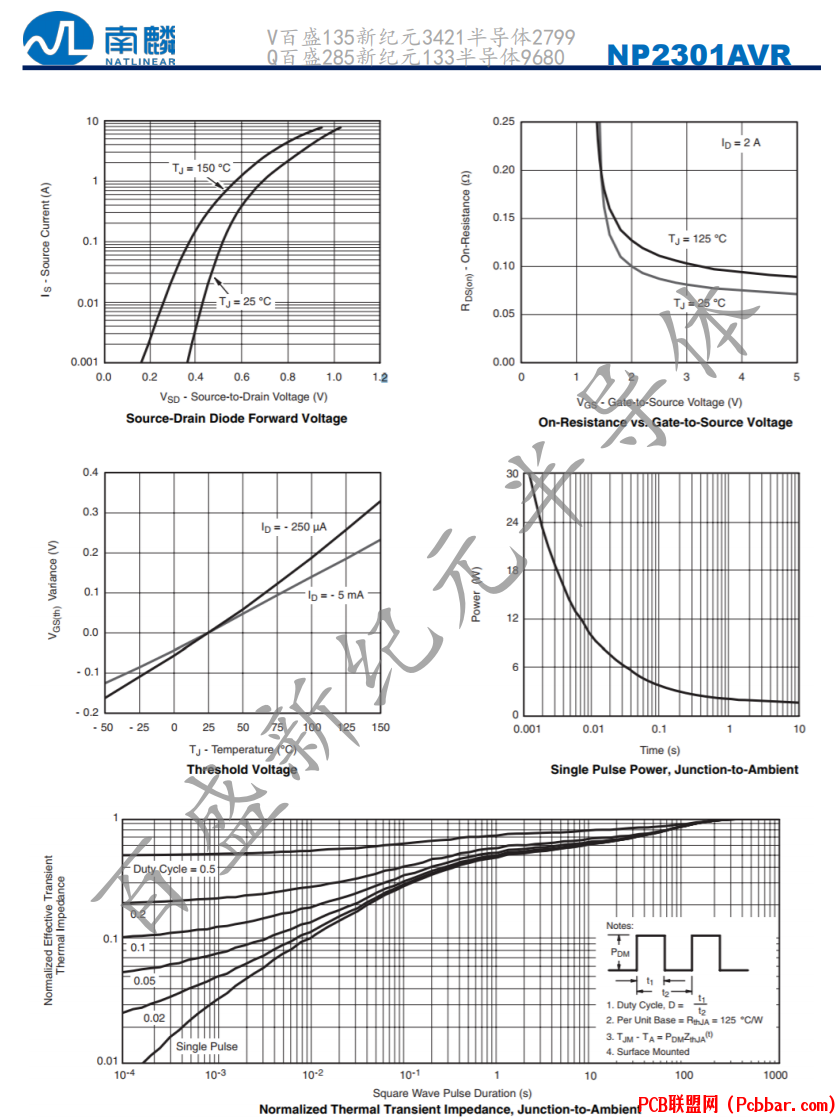

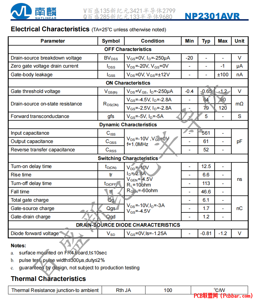

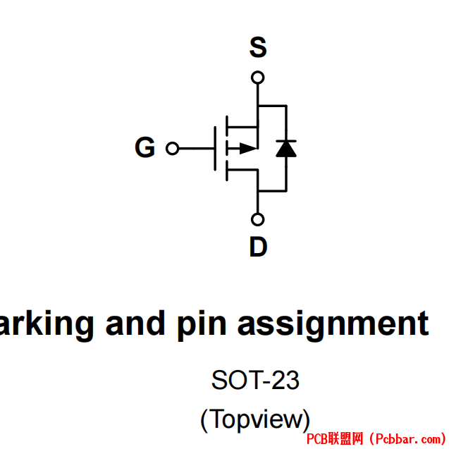

概述
NP2301AVR采用先进的沟槽技术,提供优良的RDS(ON)、低栅极电荷和栅极电压低至1.8V的操作。该设备适用于作为负载开关或在PWM应用程序中使用。
一般特征
VDS=-20V,IDR=-2.8A
  RDS(ON)(Typ.)=64mΩ @VGS =-4.5V
  RDS(ON)(Typ.)=79mΩ @VGS=-2.5V
高功率和电流处理能力
无铅产品获得
表面安装包
应用
&#61557WM应用程序的
负载开关
封装
 SOT-23
