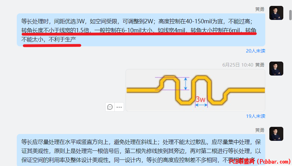

发表于 2023-11-29 17:53:42 | 显示全部楼层
扇孔注意孔到焊盘的间距,孔到孔的间距
发表于 2023-11-30 09:18:55 | 显示全部楼层
发表于 2023-11-30 09:19:47 | 显示全部楼层
表层直连的过孔可以进行移除
