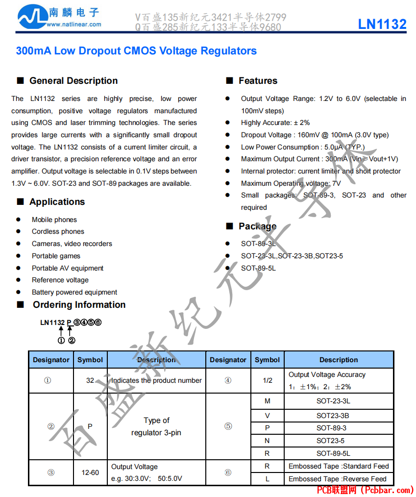

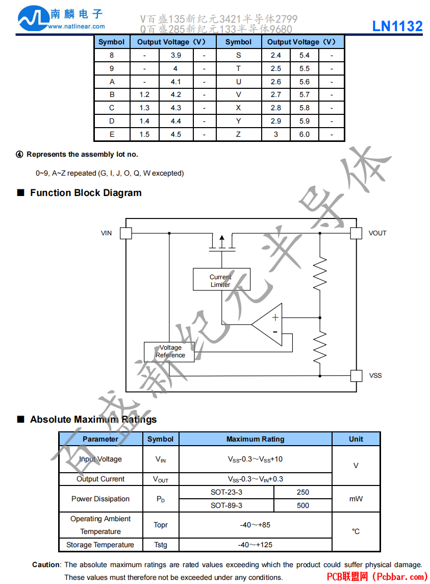

一般说明
LN1132系列是采用CMOS和激光修整技术制造的正电压调压器,高度精确,低功耗。该系列提供了一个大的电流和一个明显的小的辍学电压。LN1132由电流限制器电路、驱动器晶体管、精确参考电压和误差放大器组成。输出电压可在1.3V ~ 6.0V之间的0.1V步长中进行选择。目前还提供了SOT-23和SOT-89软件包。
应用
移动电话
无绳电话
摄像头,录像机
便携式游戏
便携式AV设备
参考电压
电池供电设备
特征
输出电压范围:1.2V至6.0V(可在100 mV步中选择)
高精度:± 2%
退出电压:160 mV@100 mA(3.0V型)
低功耗:5.0μA(TYP.)
最大输出电流:300 mA(Vin≥Vout+1V)
内部保护器:电流限制器和短保护器
最大工作电压: 7V
小封装: SOT-89-3、SOT-23和其他要求

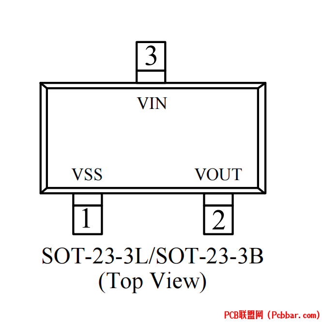

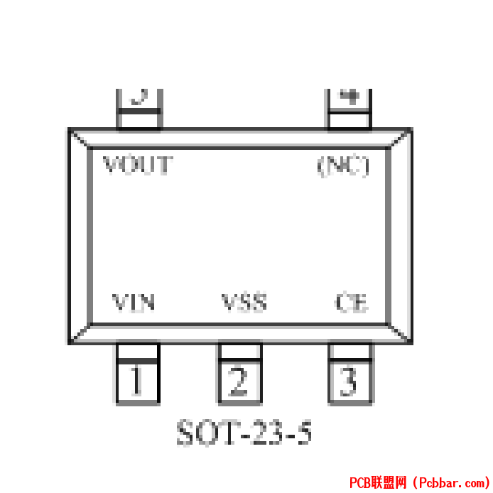

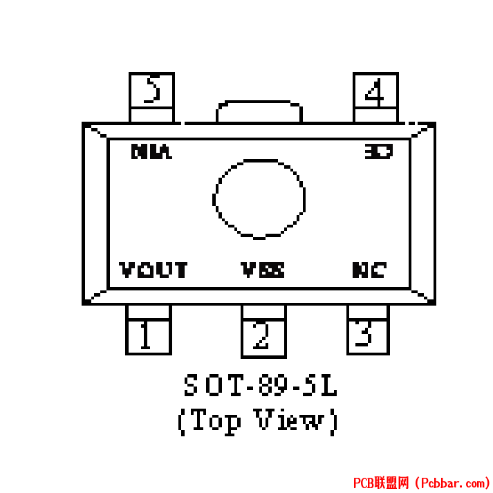

封装
 SOT-89-3L
 SOT-23-3L,SOT-23-3B,SOT23-5
 SOT-89-5L
