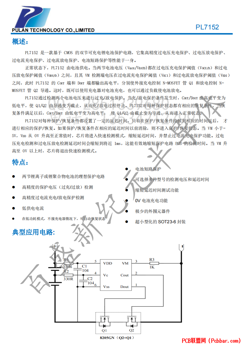

概述
PL7152 是一款基于 CMOS 的双节可充电锂电池保护电路,它集高精度过电压充电保护、过电压放电保护、过电流充电保护、过电流放电保护、电池短路保护等性能于一身。
正常状态下,PL7152 由电池供电。当两节电池电压(VBATU/VBATD)都在过电压充电保护阈值(VOCU/D)和过电压放电保护阈值(VODU/D)之间,且其 VM 检测端电压在过电流充电保护阈值(VECI)和过电流放电保护阈值(VEDI)之间,此时 PL7152 的 COUT 端和 DOUT 端都输出高电平,分别使外接充电控制 N-MOSFET 管Q1 和放电控制 N MOSFET 管 Q2 导通。这时,既可以使用充电器对电池充电,也可以通过负载使电池放电。
PL7152通过检测两个电池电压来进行过充/放电保护。当充/放电保护条件发生时,COUT/DOUT 由高电平变为低电平,使 Q1/Q2 由导通变为截止,从而充/放电过程停止。PL7152对每种保护状态都有相应的恢复条件,当恢复条件满足以后,COUT/DOUT 由低电平变为高电平, 使 Q1/Q2 由截止变为导通,从而进入正常状态。
PL7152对每种保护/恢复条件都设置了一定的延迟时间,只有在保护/恢复条件持续到相应的时间以后, 才进行相应的保护/恢复。如果保护/恢复条件在相应的延迟时间以前消除,则不进入保护/恢复状态。当 VM 小于-5V,VDD 从 0V 升高至正常值时,芯片将进入快速检测模式,缩短延迟时间,并禁止过电流充电保护功能。过电压充电检测和过电压放电检测延迟时间会缩短到将近 1ms,这能有效地缩短保护电路 PCB 的检测时间。当 VM 升高至 0V 以上时,芯片将退出快速检测模式。
特点
 两节锂离子或锂聚合物电池的理想保护电路
 高精度的保护电压(过充/过放)检测
 高精度过电流充电/放电保护检测
 低供电电流
 在低功耗模式,不接充电器情况下,可自动恢复状态
 电池短路保护
 可选择多种型号的检测电压和延迟时间
 缩短延迟时间测试功能
 0V 电池充电功能
 极少的外围元器件
 超小型化的 SOT23-6 封装
