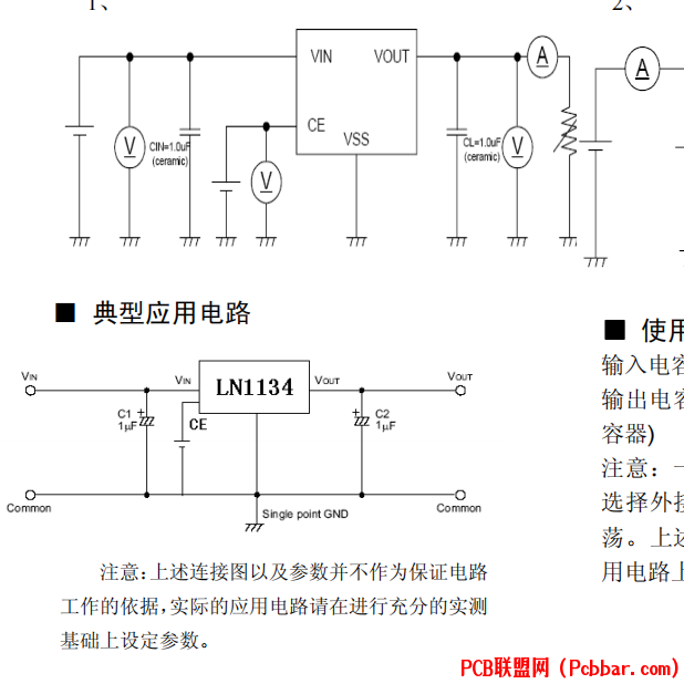

■产品概述
LN1134系列是使用CMOS技术开发的高速、低压差,高精度输出电压,低消耗电流正电压型电压稳压器。由于内置有低通态电阻晶体管,因而压差低,能够获得较大的输出电流。为了使负载电流不超过输出晶体管的电流容量,内置了过载电流保护电路、短路保护电路。因采用SOT-25,USP-6B
等小型封装,故可高密度安装。
■产品特点
可选择输出电压 可以在 1.5~5.0V 的范围内选择,步进为 0.1 V
输出电压精度高 可达±1.0% 精度
输入输出压差低 300 mV 典型值(输出为 3.0V 的产品, IOUT=100mA 时)
高纹波抑制比 70dB (10 kHz)
消耗电流少 50μA(TYP.)
最大输出电流 可输出 300mA(VIN≥VOUT+1v)
待机电流 小于 0.1μA
内置保护 内置过流保护和短路保护电路
采用小型封装 SOT-25, USP-6B 以及客户要求的封装
