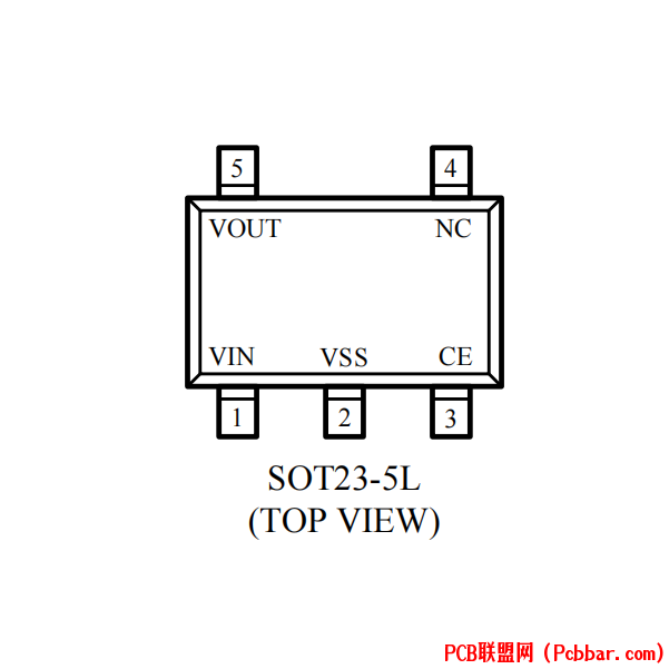

■产品概述
LN1152 系列是使用 CMOS 技术开发的高速、低压差,高精度输出电压,低消耗电流正电压型电压稳压器。由于内置有低通态电阻晶体管,因而压差低,能够获得较大的输出电流。
为了使负载电流不超过输出晶体管的电流容量,内置了过流等保护电路。
■用途
 移动电话
 无绳电话
 照相机、视频录制设备
 便携式游戏机
 便携式 AV 设备
 基准电压源
 以电池供电的系统
■产品特点
 可选择输出电压: 可以在 1.1~5.0V 的范围内选择,步进为 0.1 V
 输出电压精度高: 精度可达±2.0%
 输入输出压差低: 典型值 110 mV (输出为 3.0V 的产品, IOUT=100mA 时)
 高纹波抑制比:70dB (1 kHz)
 消耗电流少:典型值 40μA
 最大输出电流:可输出500mA(VIN≥VOUT+1v)
 待机电流:小于 1μA
 内置保护:内置过流保护
 内置泄流管
封装
 SOT23-5L
