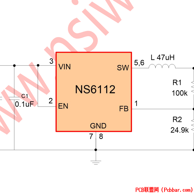

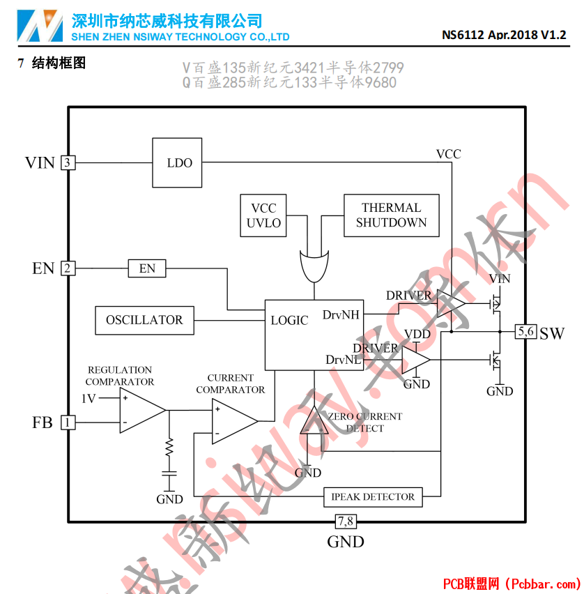

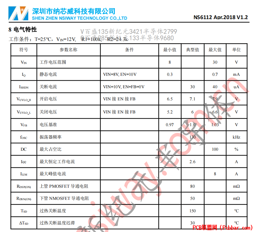

NS6112 是支持高电压输入的同步降压电源管 理芯片,在 8~30V 的宽输入电压范围内可实现最大 2.6A 的连续电流输出。通过调节 FB 端口的分压电 阻,可以输出 1.8V 到 28V 的稳定电压。NS6112 具 有优秀的负载调整率和线电压调整率,在全范围内 不超过±5%。NS6112 采用电流模式的环路控制原理, 实现了快速的动态响应。NS6112 工作开关频率为 130kHz,具有良好的 EMI 特性。
NS6112 内置线电压补偿,可通过调节 FB 端口 的分压电阻阻值来实现。NS6112 不仅可实现单芯片 降压电源管理方案,还可以与 QC2.0/ QC3.0 识别芯 片构成快速充电电源管理方案。另外,芯片包含多 重保护功能:过温保护,输出短路保护和输入欠压 保护等。
