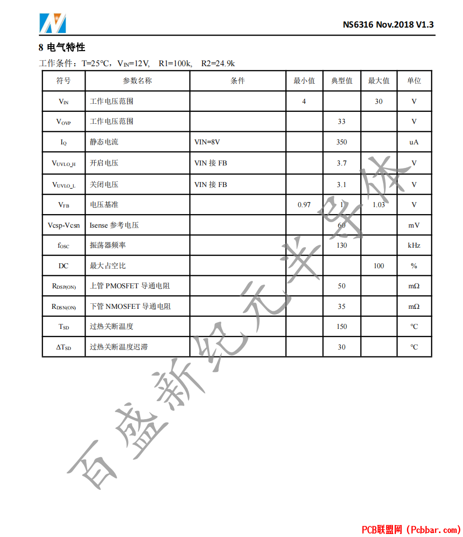

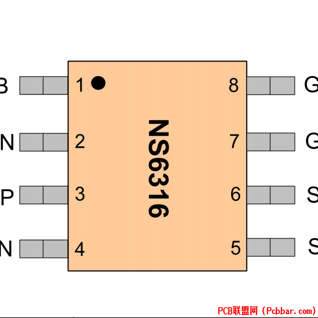

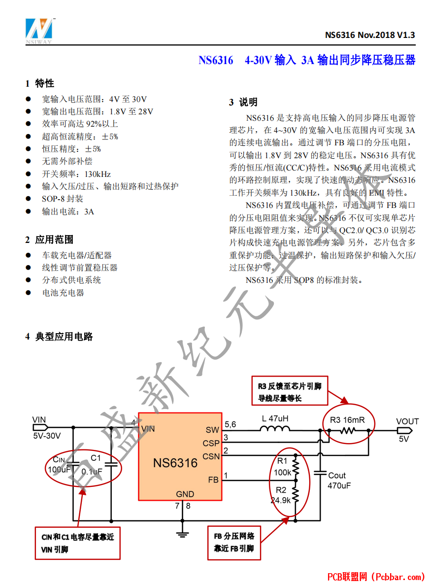

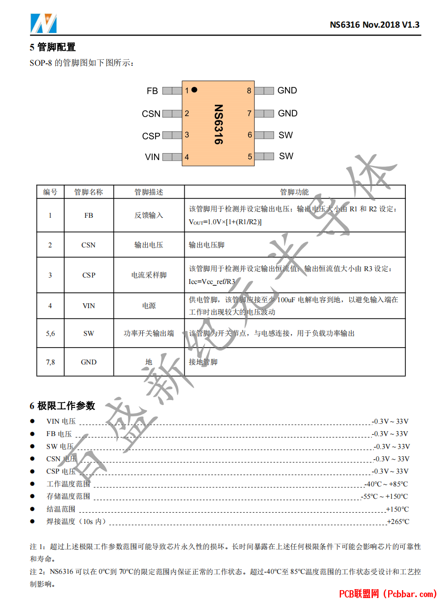

说明

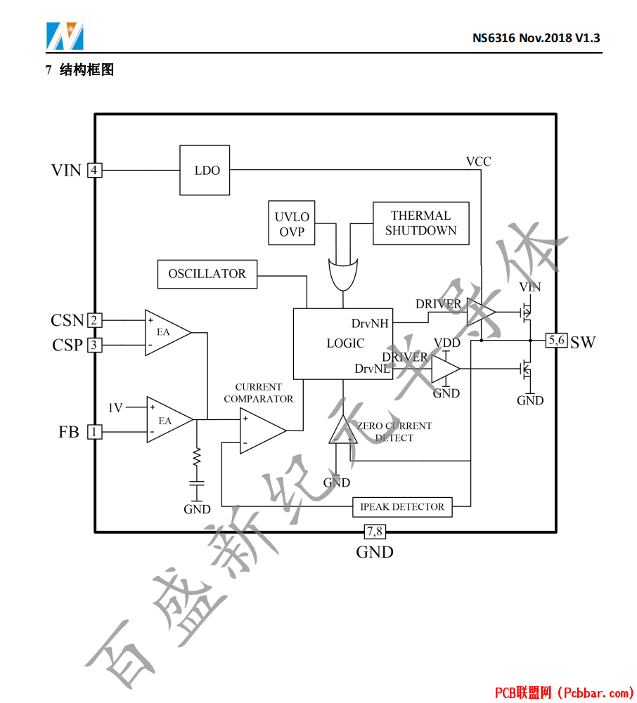

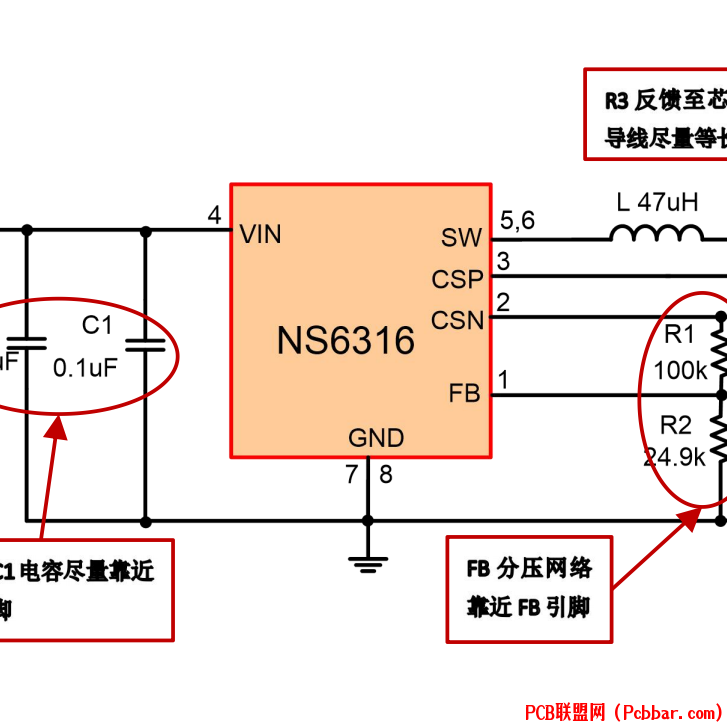

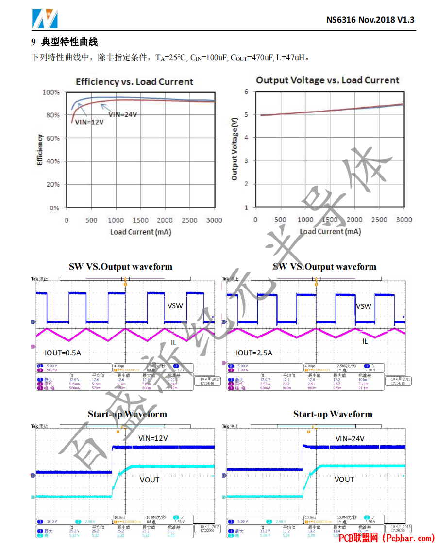

NS6316 是支持高电压输入的同步降压电源管 理芯片,在 4~30V 的宽输入电压范围内可实现 3A 的连续电流输出。通过调节 FB 端口的分压电阻, 可以输出 1.8V 到 28V 的稳定电压。NS6316 具有优 秀的恒压/恒流(CC/C)特性。
NS6316 采用电流模式 的环路控制原理,实现了快速的动态响应。NS6316 工作开关频率为 130kHz,具有良好的 EMI 特性。 NS6316 内置线电压补偿,可通过调节 FB 端口 的分压电阻阻值来实现。NS6316 不仅可实现单芯片 降压电源管理方案,还可以与 QC2.0/ QC3.0 识别芯 片构成快速充电电源管理方案。另外,芯片包含多 重保护功能:过温保护,输出短路保护和输入欠压/ 过压保护等。
NS6316 采用 SOP8 的标准封装
特性
 宽输入电压范围:4V 至 30V
 宽输出电压范围:1.8V 至 28V
 效率可高达 92%以上
 超高恒流精度:±5%
 恒压精度:±5%
 无需外部补偿
 开关频率:130kHz
 输入欠压/过压、输出短路和过热保护
 SOP-8 封装
 输出电流:3A
应用范围
 车载充电器/适配器
 线性调节前置稳压器
 分布式供电系统
