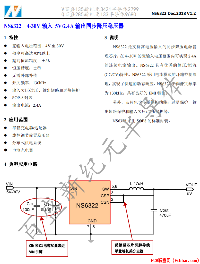

说明

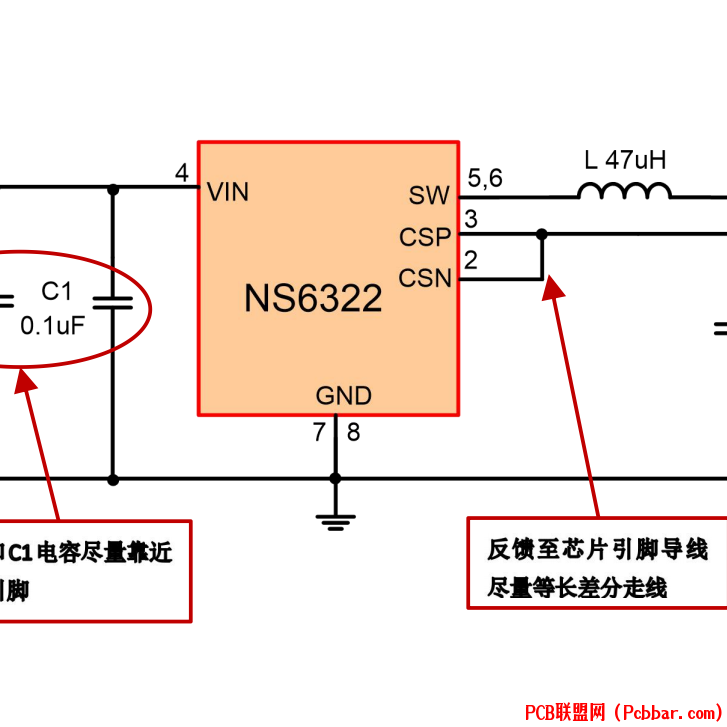

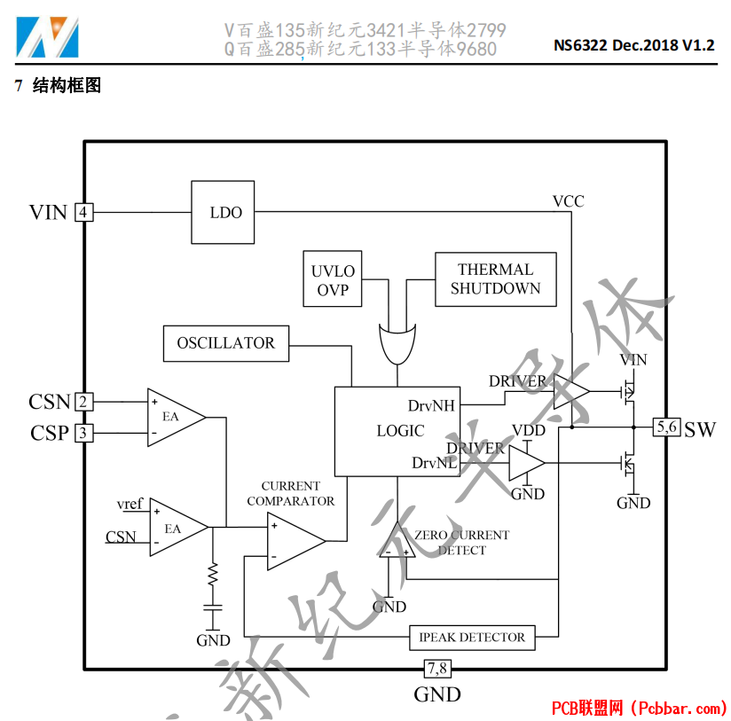

NS6322 是支持高电压输入的同步降压电源管 理芯片,在 4~30V 的宽输入电压范围内可实现 2.4A 的连续电流输出。NS6322 具有优秀的恒压/恒流 (CC/CV)特性。NS6322 采用电流模式的环路控制原 理,实现了快速的动态响应。NS6322 工作开关频率 为 130kHz,具有良好的 EMI 特性。
另外,芯片包含多重保护功能:过温保护,输出短路保护和输入欠压/过压保护等。

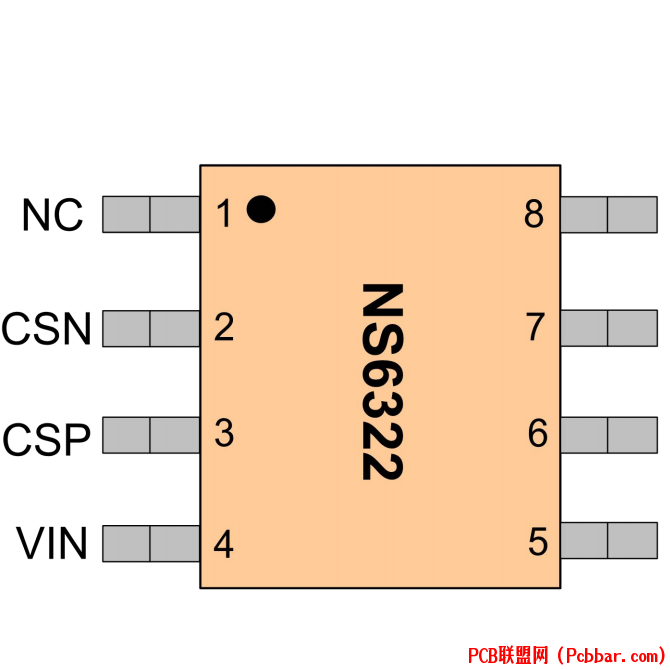

NS6322 采用 SOP8 的标准封装
特性

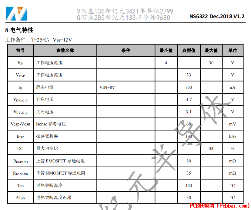

 宽输入电压范围:4V 至 30V
 效率可高达 92%以上
 超高恒流精度:±5%
 恒压精度:±5%
 无需外部补偿
 开关频率:130kHz
 输入欠压/过压、输出短路和过热保护
 SOP-8 封装
 输出电流:2.4A
应用范围
 车载充电器/适配器
 线性调节前置稳压器
 分布式供电系统
 电池充电器

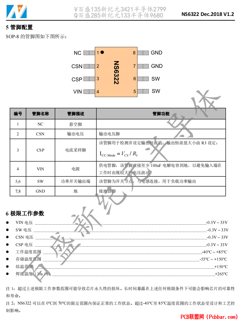

NS6322-5.png NS6322-4.png NS6322-3.png NS6322-2.png NS6322-1.png NS6322.3.png NS6322.2.png
