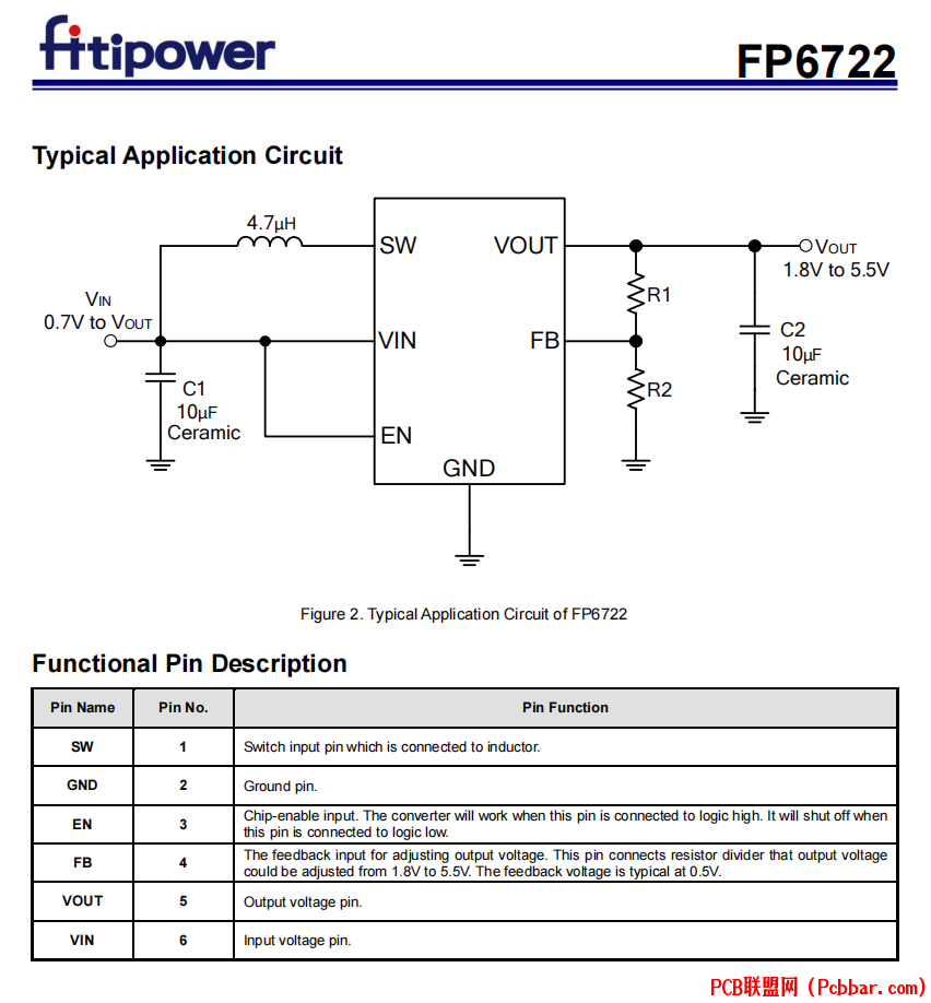

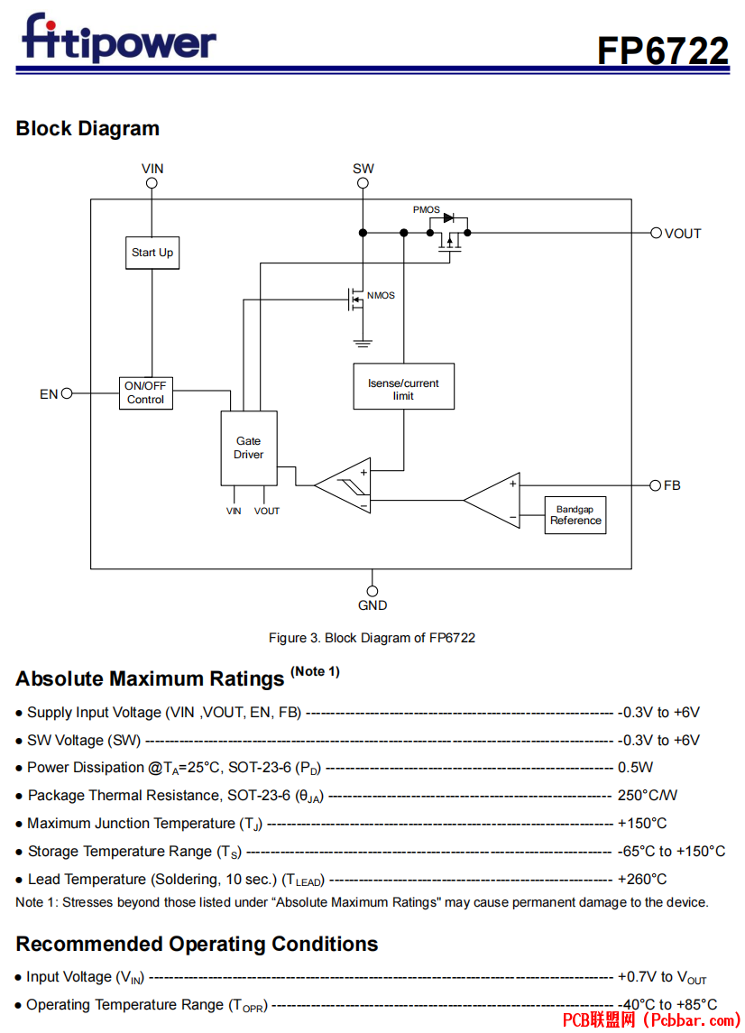

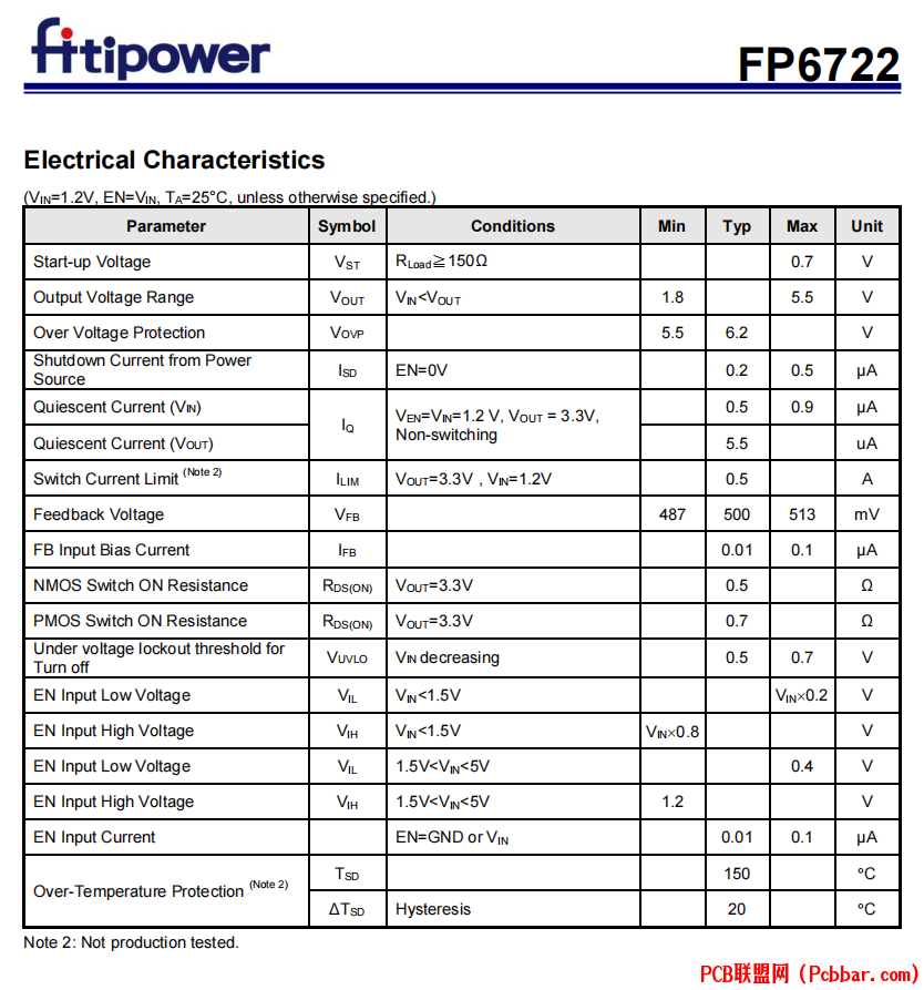

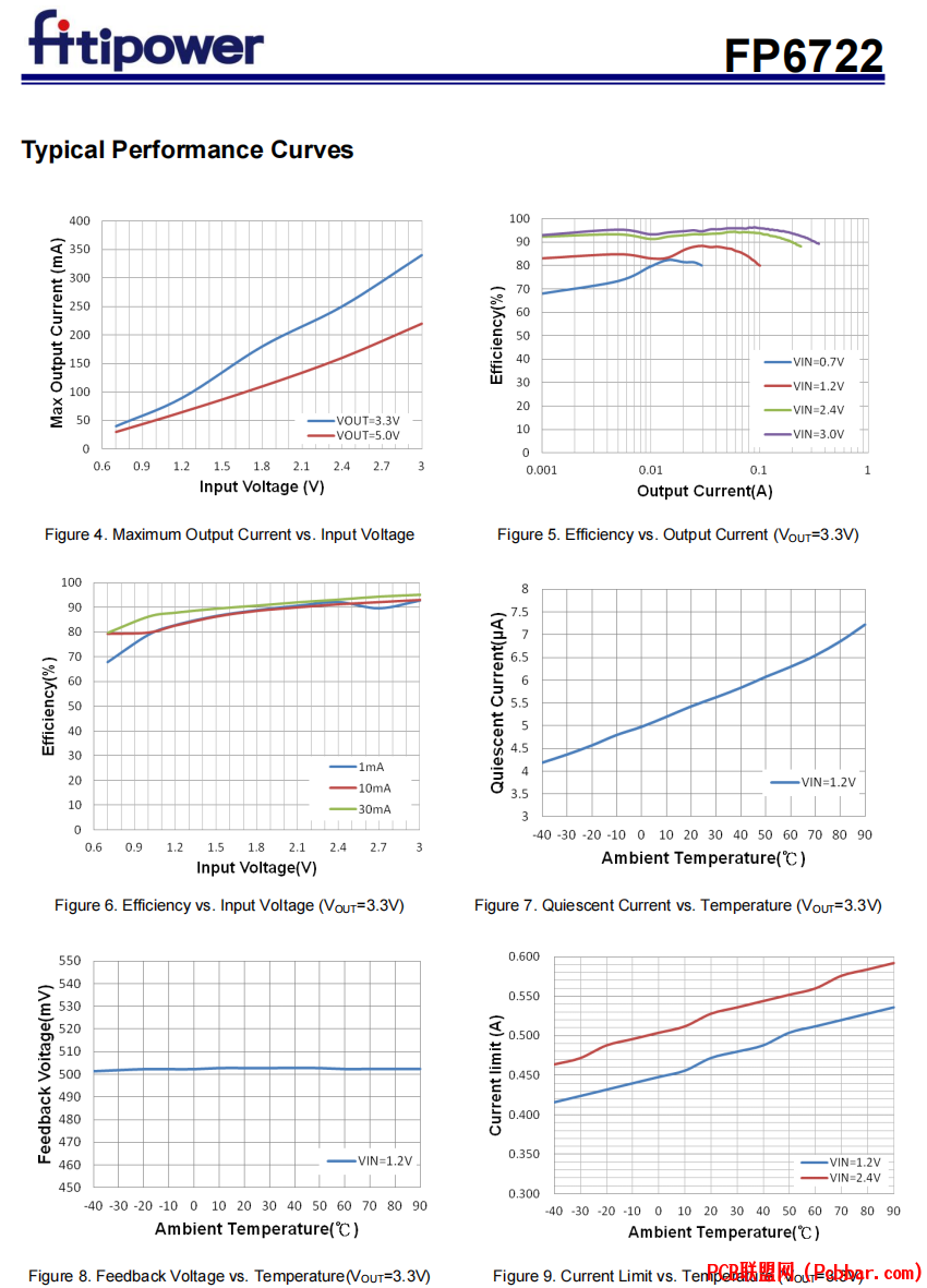

概述
FP6722是一种高效的滞回电流模式拓扑同步升压直流/直流转换器,可以从单/双电池NiCd、NiMH或碱性电池中运行,如输入电压低于0.7V。转换器的输出电压可以通过外部电阻分压器从1.8V调整到最大5.5V。此外,转换器还包括一个0.5Ωn通道MOSFET开关和0.7Ωp通道同步整流器。因此,不需要外部肖特基二极管,可以得到更好的效率,接近94%。
FP6722可在一个节省空间的SOT-23-6软件包中使用,可用于便携式应用程序。
特征
低智商,5.5μA最大静止电流
工作输入电压从0.7V到5.5V
反馈电压500 mV
500mA开关电流限制
滞后开关频率
可调输出电压从1.8V到5.5V
输入电压下锁定
非常低的关闭电流在0.2uA
± 2.6%输出电压精度
输出过电压保护
过温保护
通过功能在关机期间
SOT-23-6包
应用
手持仪器
无绳电话
无线手机
GPS接收器
电池供电应用-1到3电池碱性,NiCd或镍氢-1电池锂离子或锂初级
白色或状态led
智能手机
