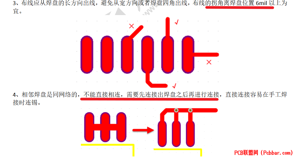

发表于 2023-11-27 09:19:39 | 显示全部楼层
养成规范出线的习惯
发表于 2023-11-27 09:20:40 | 显示全部楼层
尽量过孔大小一致
发表于 2023-11-27 09:21:10 | 显示全部楼层
电感靠近输出管脚放置为优
发表于 2023-11-27 09:21:43 | 显示全部楼层
其他方面没什么问题,注意调整丝印大小到可生产范围
