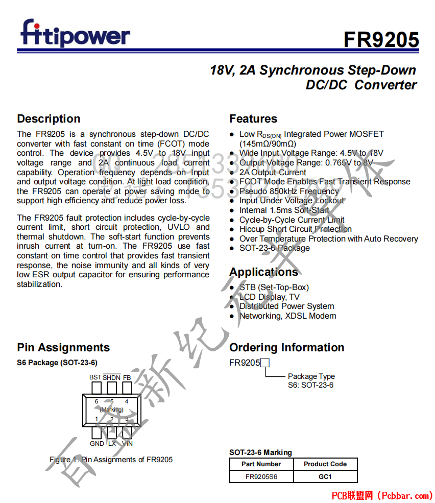

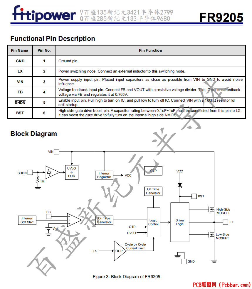

概述
FR9205是一种同步降压DC/DC转换器,具有快速常数对时间(FCOT)模式控制。该装置提供4.5V至18V的输入电压范围和2A的连续负载电流能力。工作频率取决于输入和输出电压条件。在轻负荷条件下,FR9205可以在省电模式下工作,以支持高效率和减少功率损耗。
FR9205故障保护包括逐循环电流限制、短路保护、UVLO和热停机。软启动功能防止开启时涌电流。FR9205使用快速常数的时间控制,提供快速的瞬态响应,抗噪声性和各种非常低的ESR输出电容器,以确保性能稳定。
特征
低RDS(开)集成功率MOSFET(145mΩ/90mΩ)
宽输入电压范围: 4.5V到18V
输出电压范围: 0.765V到8V
2A输出电流
FCOT模式使快速瞬态响应
伪850 kHz频率
输入电压锁定
内部1.5 ms软启动
循环电流限制
嗝短路保护
温度保护与自动恢复
SOT-23-6包
应用
STB(机顶盒)
液晶显示器,电视
