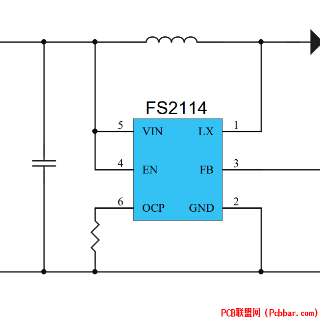

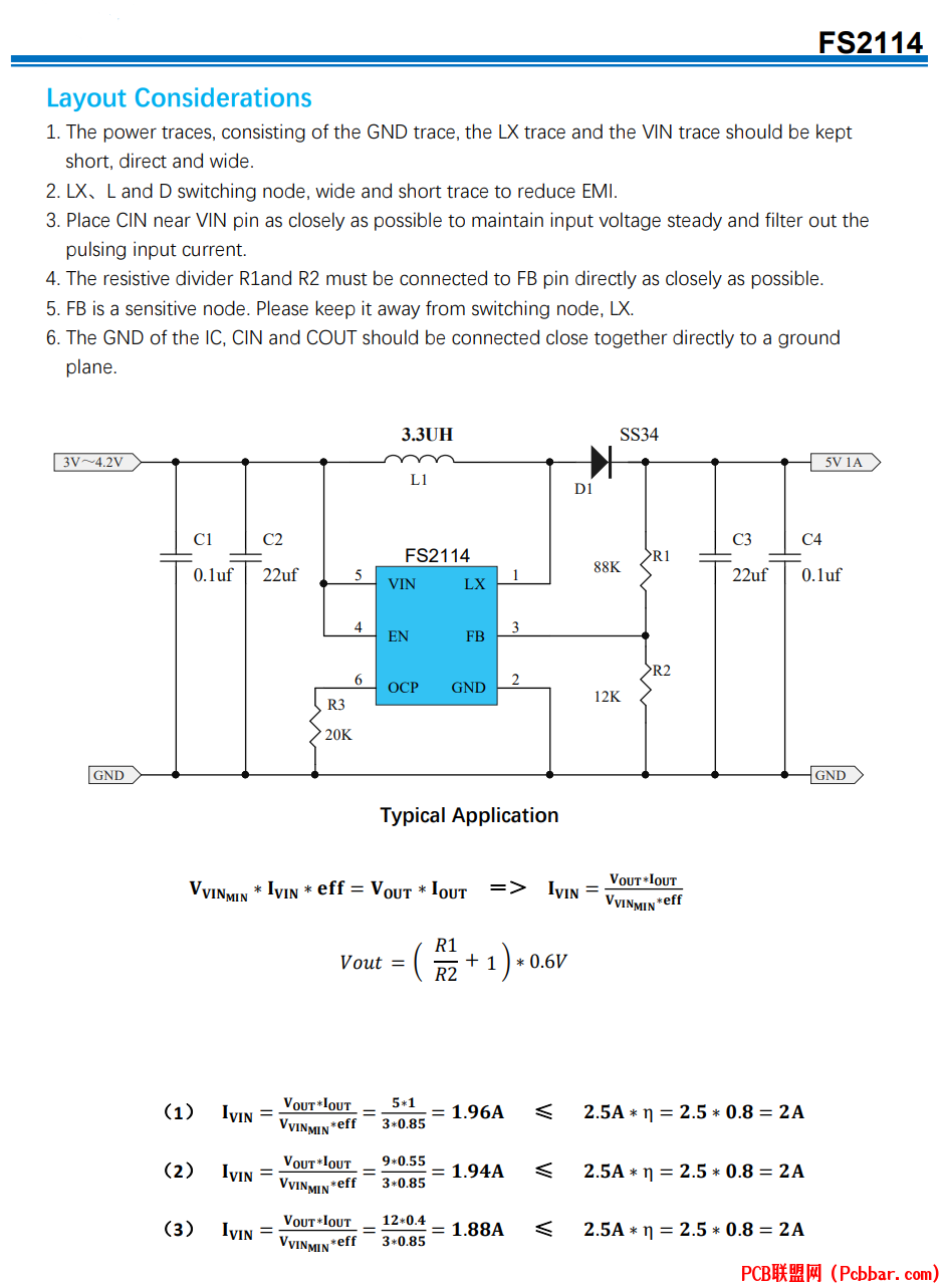

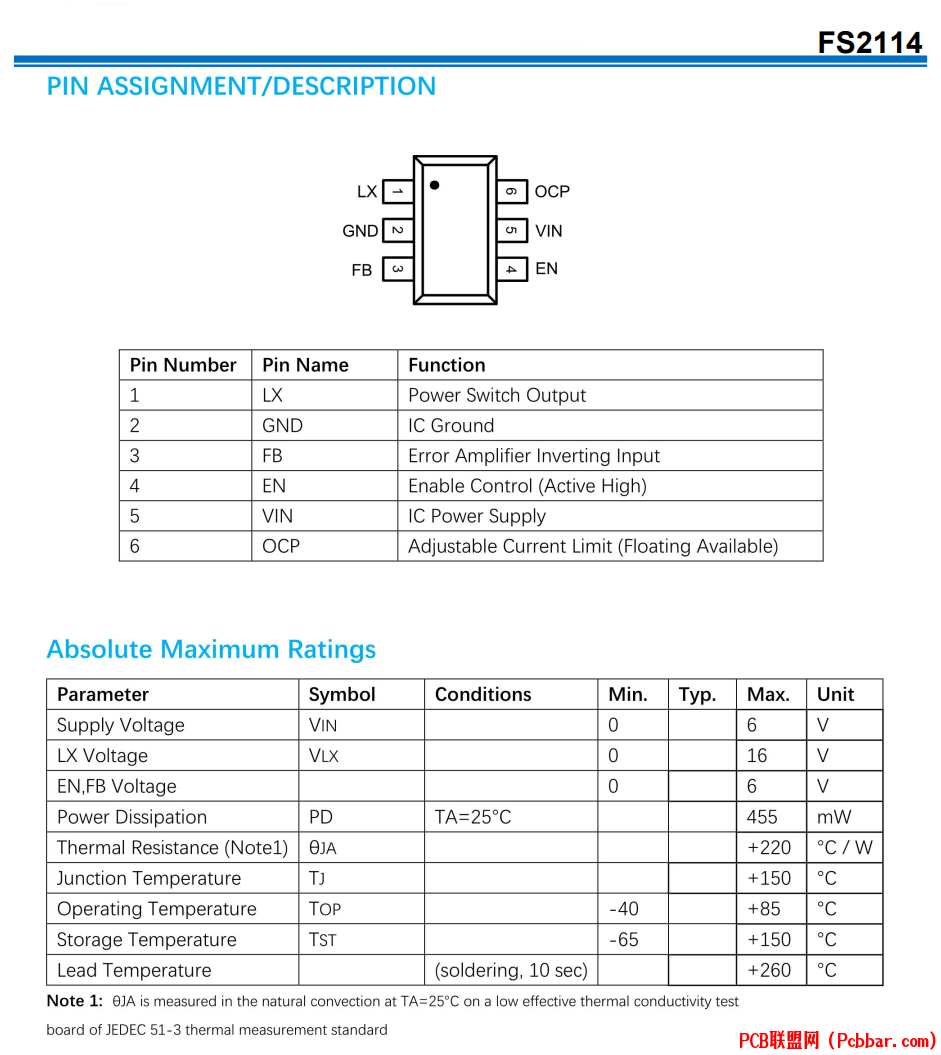

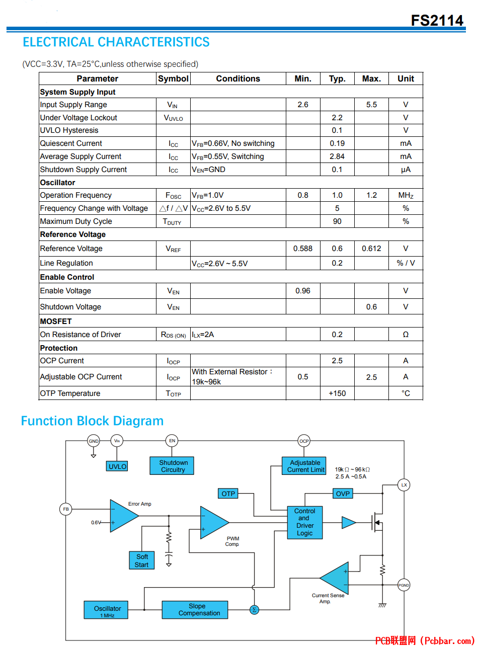

一般说明
FS2114 是一款电流模式升压型 DC-DC 转换器。其 PWM 电路内置 0.2Ω 功率 MOSFET,使该稳压器具有高功率效率。内部补偿网络还最大限度地减少了多达 6 个外部组件数量。误差放大器的同相输入连接到0.6V精密基准电压,内部软启动功能可降低浪涌电流。FS2114 采用 SOT23-6L 封装,为应用领域提供节省空间的 PCB。
特征
● 可调输出高达 12V
● 内部固定 PWM 频率:1.0MHz
● 精密反馈基准电压:0.6V (±2%)
● 内部 0.2Ω、2.5A、16V 功率 MOSFET
● 停机电流:0.1μA
● 过温保护
● 过压保护
● 可调过流保护:0.5A ~ 2.5A ( VIN )
● 典型应用:
VIN=3V ~4.2V,Vout=5V,Iout=1A
VIN=3V ~4.2V,Vout=9V,Iout=0.5A
VIN=3V ~4.2V,Vout=12V,Iout=0.4A
应用
● 充电器
● 液晶显示器
● 数码相机
● 手持设备
● 便携式产品
