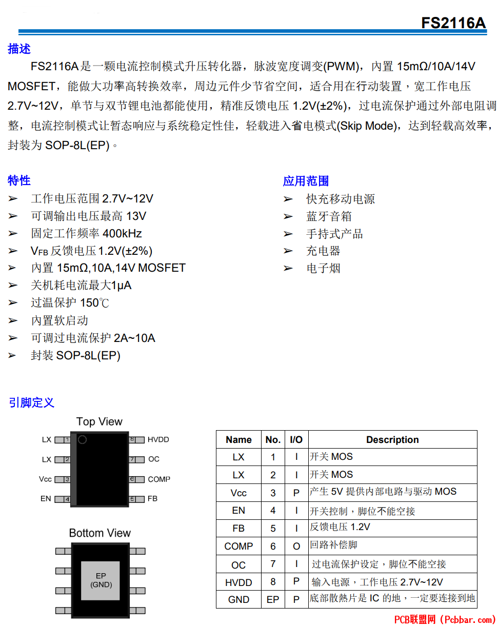

FS2116A是一颗电流控制模式升压转化器,脉波宽度调变(PWM),內置 15mΩ/10A/14V MOSFET,能做大功率高转换效率,周边元件少节省空间,适合用在行动装置,宽工作电压2.7V~12V,单节与双节锂电池都能使用,精准反馈电压 1.2V(±2%),过电流保护通过外部电阻调整,电流控制模式让暂态响应与系统稳定性佳,轻载进入省电模式(Skip Mode),达到轻载高效率,封装为 SOP-8L(EP)。
特性
➢ 工作电压范围 2.7V~12V
➢ 可调输出电压最高 13V
➢ 固定工作频率 400kHz
➢ VFB 反馈电压1.2V(±2%)
➢ 內置 15mΩ,10A,14V MOSFET
➢ 关机耗电流最大
➢ 过温保护 150℃
➢ 內置软启动
➢ 可调过电流保护 2A~10A
➢ 封装 SOP-8L(EP)
应用范围
➢ 快充移动电源
➢ 蓝牙音箱
➢ 手持式产品
➢ 充电器
➢ 电子烟
