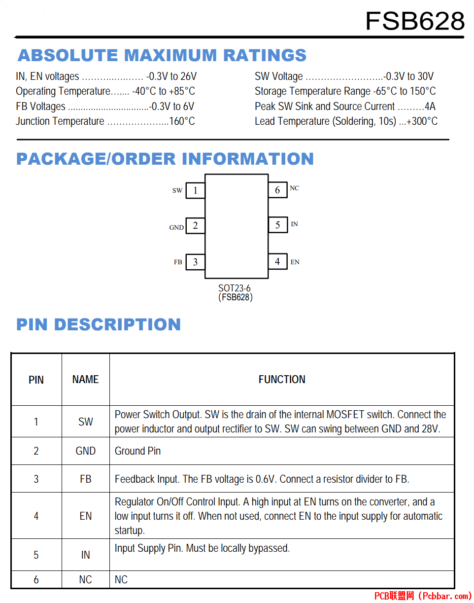

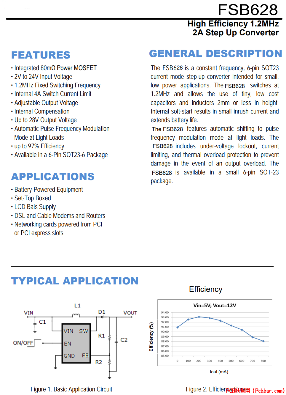

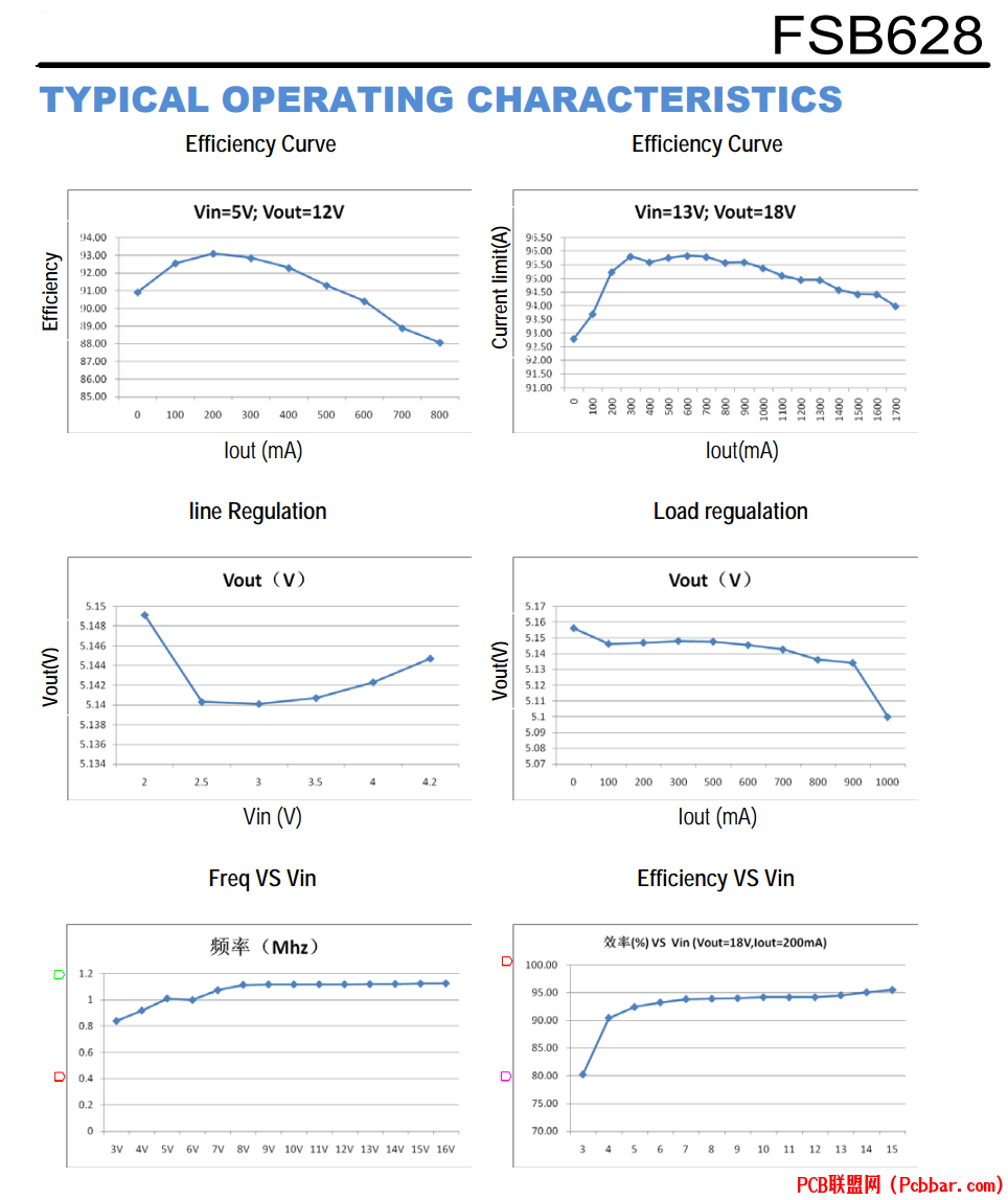

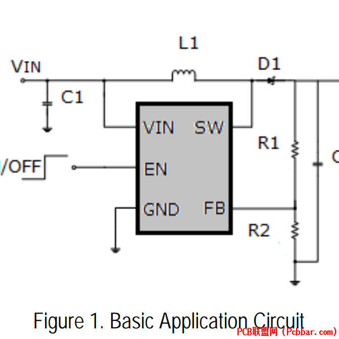

FSB628 是一款恒定频率、6 引脚 SOT23 电流模式升压转换器,适用于小型低功耗应用。FSB628 的开关频率为 1.2MHz,允许使用纤巧、低成本的电容器和高度为 2mm 或更小的电感器。内部软启动可产生较小的浪涌电流并延长电池寿命。
FSB628 在轻负载时具有自动切换到脉冲频率调制模式的功能。FSB628 包括欠压锁定、电流限制和热过载保护,以防止输出过载时损坏。FSB628 采用小型 6 引脚 SOT-23 封装
特征
• 集成 80mΩ 功率场效应管
• 2V 至 24V 输入电压
• 1.2MHz 固定开关频率
• 内部 4A 开关电流限制
• 可调输出电压
• 内部补偿
• 高达 28V 输出电压
• 轻负载时的自动脉冲频率调制模式

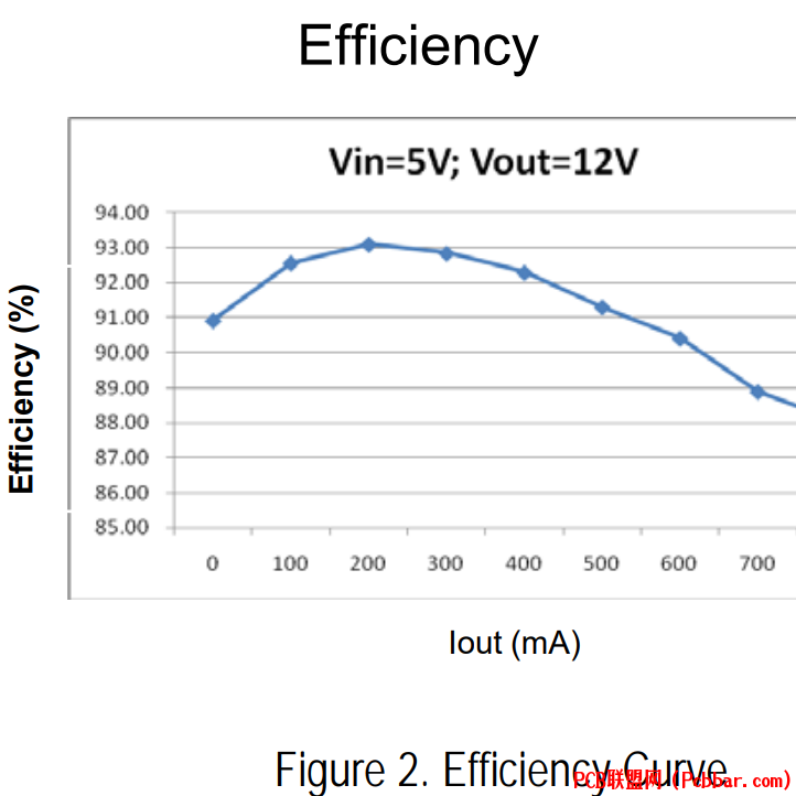

• 效率高达 97%
• 采用 6 引脚 SOT23-6 封装
