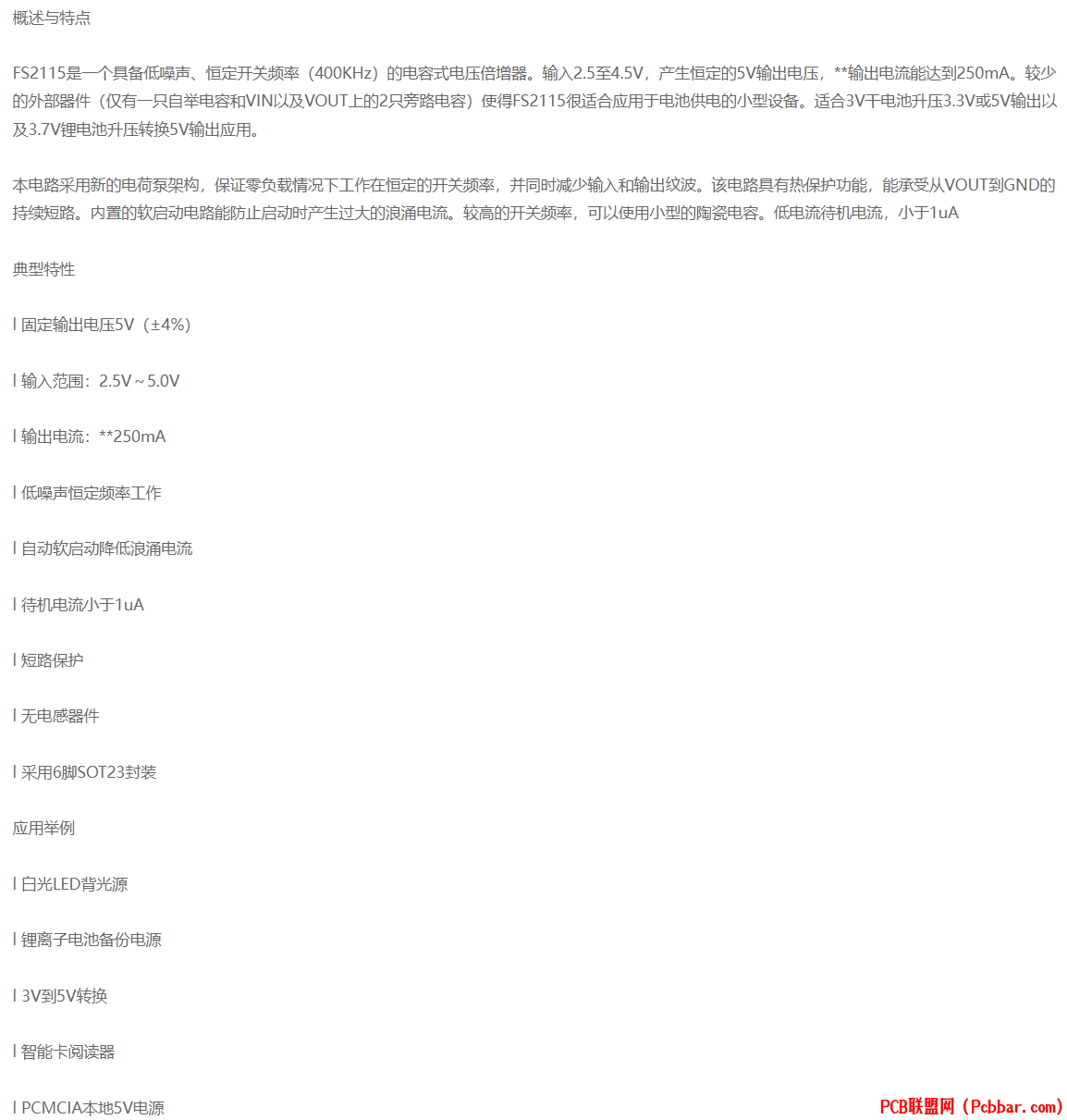

概述与特点

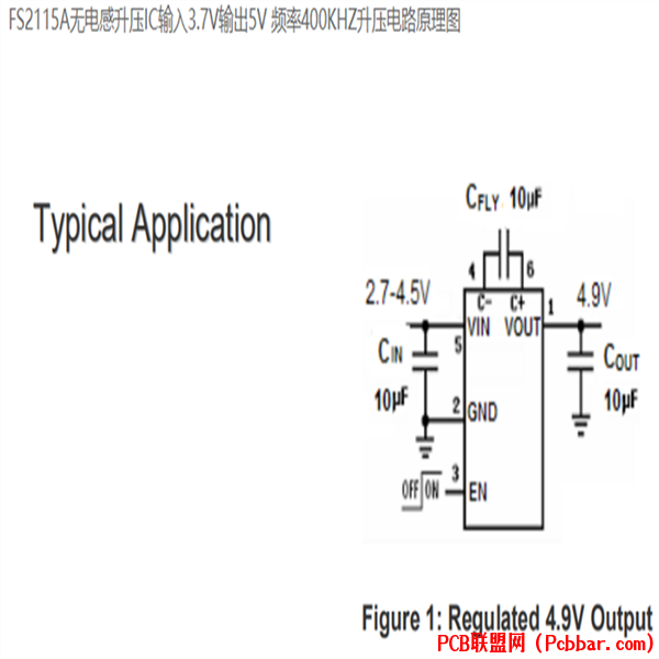

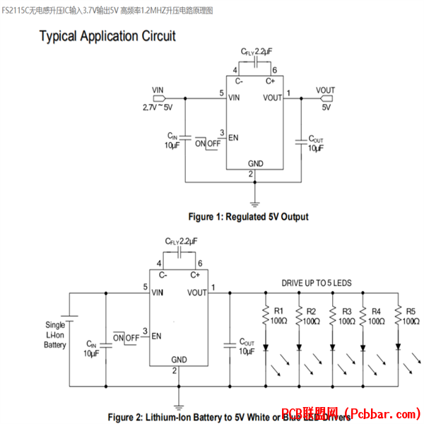

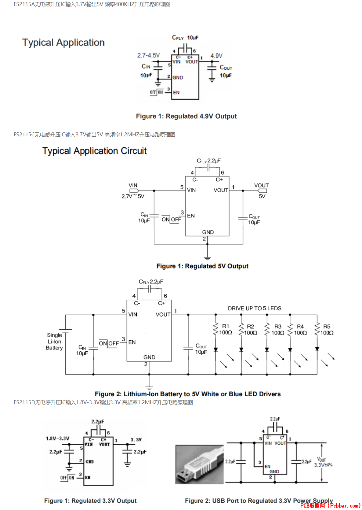

FS2115是一个具备低噪声、恒定开关频率(400KHz)的电容式电压倍增器。输入2.5至4.5V,产生恒定的5V输出电压,**输出电流能达到250mA。较少的外部器件(仅有一只自举电容和VIN以及VOUT上的2只旁路电容)使得FS2115很适合应用于电池供电的小型设备。适合3V干电池升压3.3V或5V输出以及3.7V锂电池升压转换5V输出应用。
本电路采用新的电荷泵架构,保证零负载情况下工作在恒定的开关频率,并同时减少输入和输出纹波。该电路具有热保护功能,能承受从VOUT到GND的持续短路。内置的软启动电路能防止启动时产生过大的浪涌电流。较高的开关频率,可以使用小型的陶瓷电容。低电流待机电流,小于1uA。
典型特性
l 固定输出电压5V(±4%)
l 输入范围:2.5V~5.0V
l 输出电流:**250mA
l 低噪声恒定频率工作
l 自动软启动降低浪涌电流
l 待机电流小于1uA
l 短路保护
l 无电感器件
l 采用6脚SOT23封装
应用举例
l 白光LED背光源
l 锂离子电池备份电源
l 3V到5V转换
l 智能卡阅读器
l PCMCIA本地5V电源
