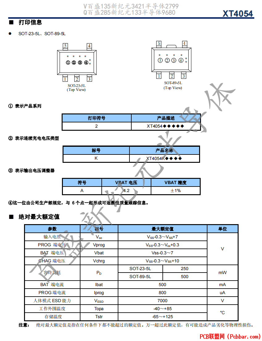

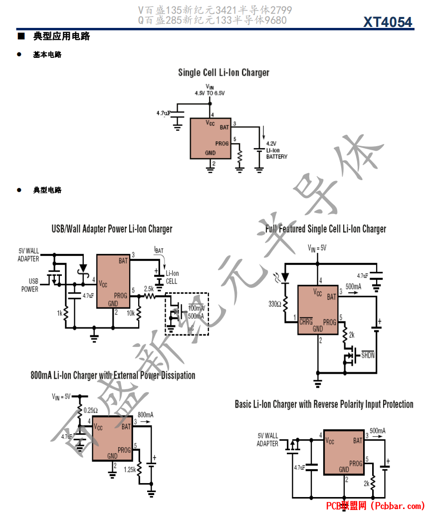

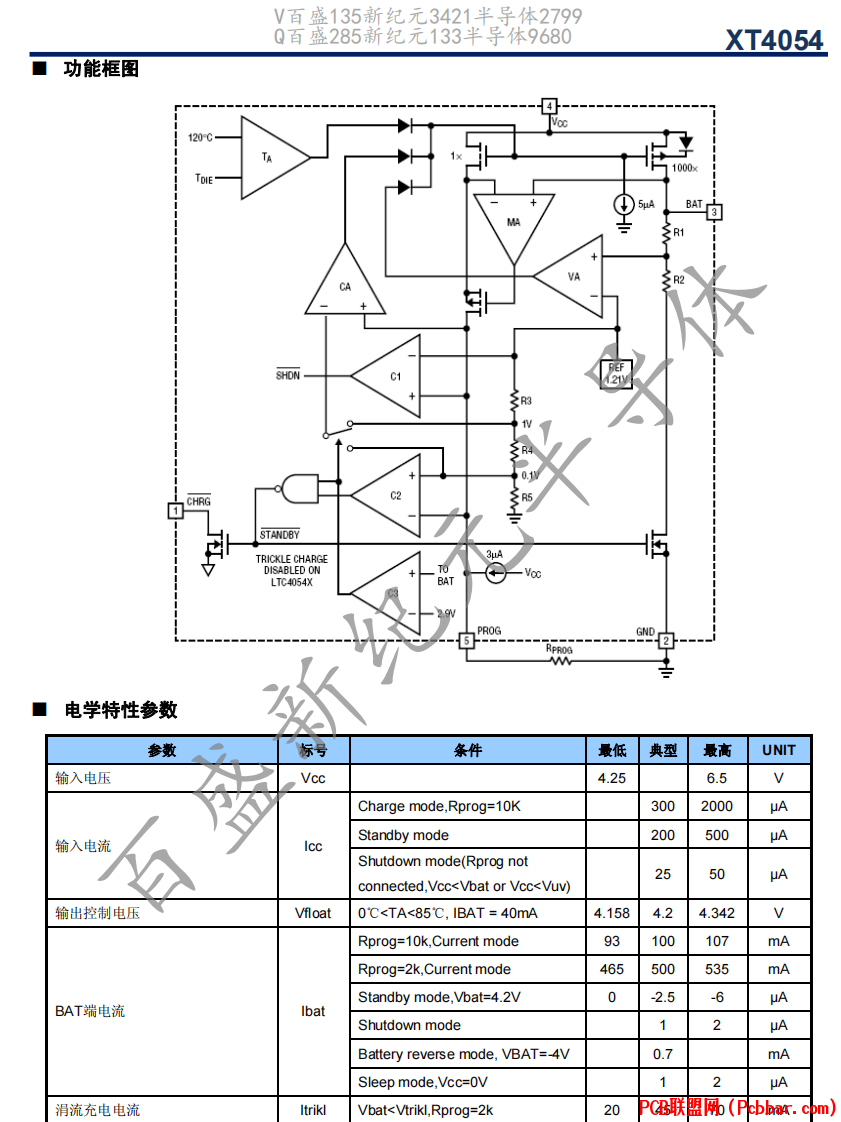

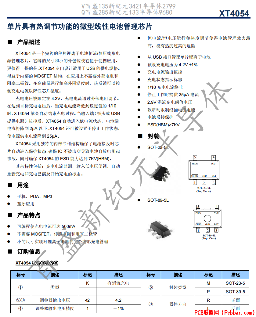

XT4054 是一个完善的单片锂离子电池恒流/恒压线形电源管理芯片。它薄的尺寸和小的外包装使它便于便携应用。更值得一提的是,XT4054专门设计适用于USB的供电规格。得益于内部的 MOSFET 结构,在应用上不需要外部电阻和阻塞二极管。在高能量运行和高外围温度时,热反馈可以控制充电电流以降低芯片温度。
充电电压被限定在 4.2V,充电电流通过外部电阻调节。在达到目标充电电压后,当充电电流降低到设定值的 1/10时,XT4054 就会自动结束充电过程。当输入端(插头或 USB提供电源)拔掉后,XT4054 自动进入低电流状态,电池漏电流将降到 2µA 以下。XT4054 还可被设置于停止工作状态,使电源供电电流降到 25µA。
XT4054 采用独特的内部专利结构确保了电池接反时芯片自动进入保护状态,确保 IC 不被击穿导致电池自放电引起事故。同时确保 XT4054 的 ESD 能力达到 7KV(HBM)。
其余特性包括:充电电流监测,输入低电压闭锁,自动重新充电和充电已满及开始充电的标志。
用途
 手机,PDA,MP3
 蓝牙应用
产品特点
 可编程使充电电流可达 500mA.
 不需要 MOSFET,传感电阻和阻塞二极管
 小的尺寸实现对锂离子电池的完全线形充电管理
 恒电流/恒电压运行和热度调节使得电池管理效力最高,没有热度过高的危险
 从 USB 接口管理单片锂离子电池
 预设充电电压为 4.2V ±1%
 充电电流输出监控
 充电状态指示标志
 1/10 充电电流终止
 停止工作时提供 25µA 电流
 2.9V 涓流充电阈值电压
 软启动限制浪涌电流电流
 电池反接保护
 ESD(HBM)>7KV

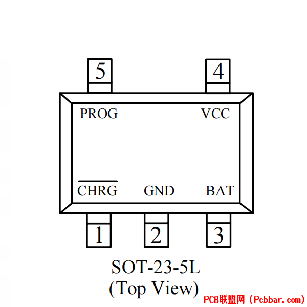

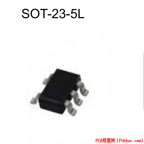

封装
 SOT-23-5L
