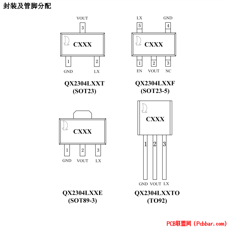

QX2304 采用 SOT23、SOT23-5、 SOT89-3、TO92 封装
