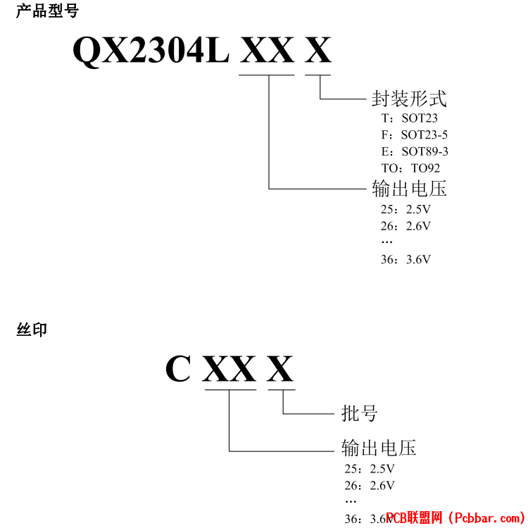

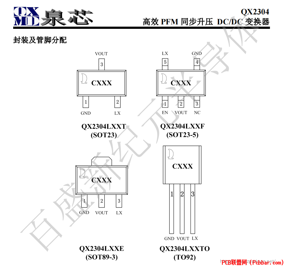

概述
QX2304 是一款高效率、低功耗、低 纹波、高工作频率的PFM同步升压DC/DC 变换器。
QX2304 仅需要三个外围元件,就可 将低输入电压升压到所需的工作电压。
QX2304 可通过内部修调电路(步进 0.1V)来获得所需的输出电压。
QX2304 内置的同步开关管可使效率 最高可达 95%,QX2304 工作于 PFM 模式, 可有效降低轻载模式下的纹波。
QX2304 具有极低的静态电流特别适 合于手持电子设备应用。
QX2304 采用 SOT23、SOT23-5、 SOT89-3、TO92 封装
特点
 最高效率:95%
 最高工作频率:300 KHz
 低静态电流:15uA
 可选输出电压:2.5V~3.6V
 输出精度:±2.5%
 宽输入电压范围:0.9V~3.6V
 低纹波,低噪声
应用领域
 1~2 个干电池的电子设备
 电子词典、数码相机、LED 手电筒、 LED 灯、血压计、MP3、遥控玩具、 无线耳机、无线鼠标键盘、医疗器械、 防丢器、汽车防盗器、充电器、VCR、 PDA 等手持电子设备
