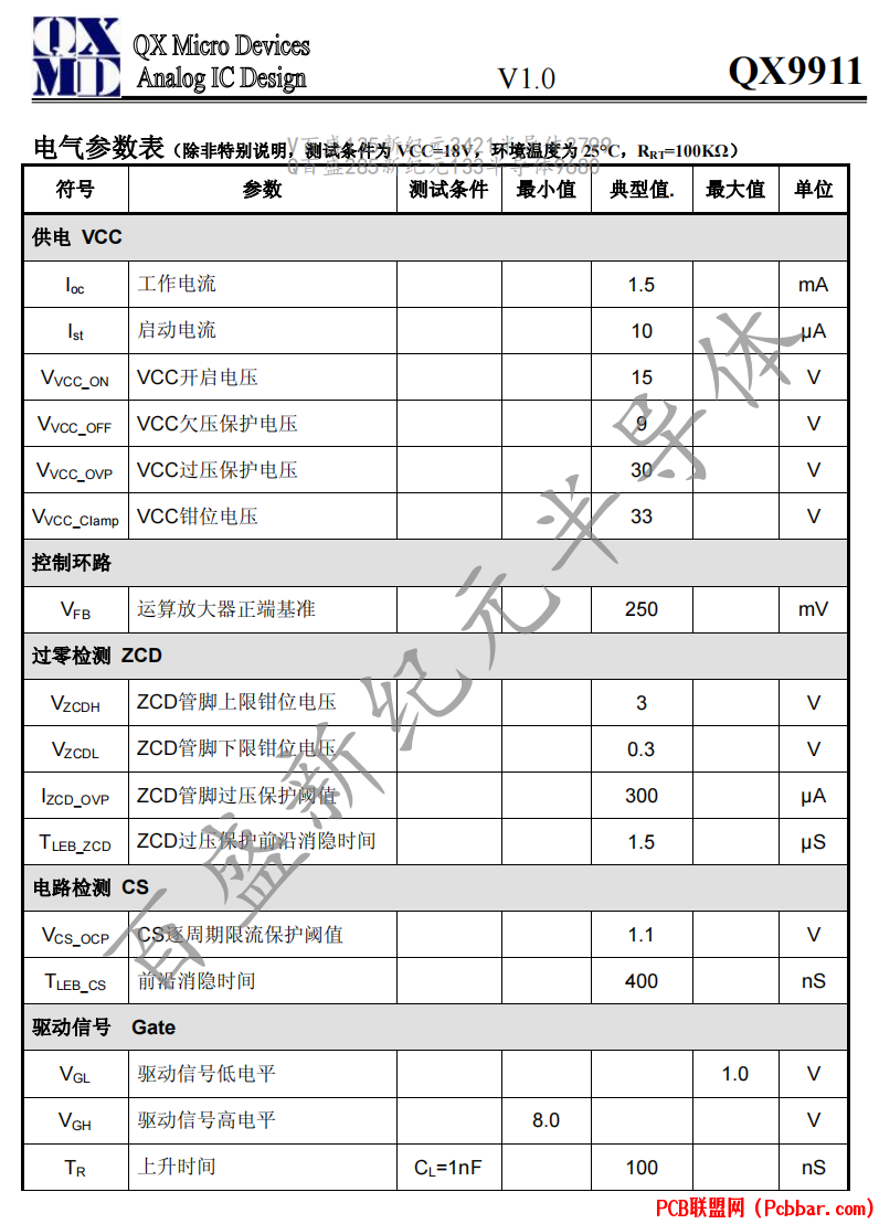

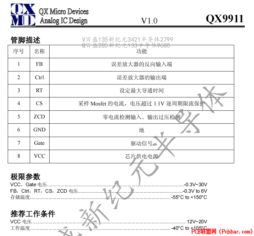

描述
QX9911 是一个工作于准谐振模式的 AC-DC 电源控制器,它可以支持隔离、非隔离 LED 驱动电源,同时支持功率因数校正功能。QX9911 集成了完备的保护功能,包括逐周期限流保护、输出过压保护、输出短路保护和过温保护等,以确保 LED 电源可靠的工作。
主要特点
● 极低的启动电流和工作电流
● 临界连续模式工作
● 电压模控制
● 支持功率因数校正
● 最大导通时间可调
● 提供 VCC 欠压保护
● 提供 VCC 钳位、过压保护
● 提供 LED 开路保护功能
● 提供驱动信号 Gate 高电平电压钳位
● 支持输出电压过压保护
● 提供逐周期限流保护功能
● 提供过温保护功能
