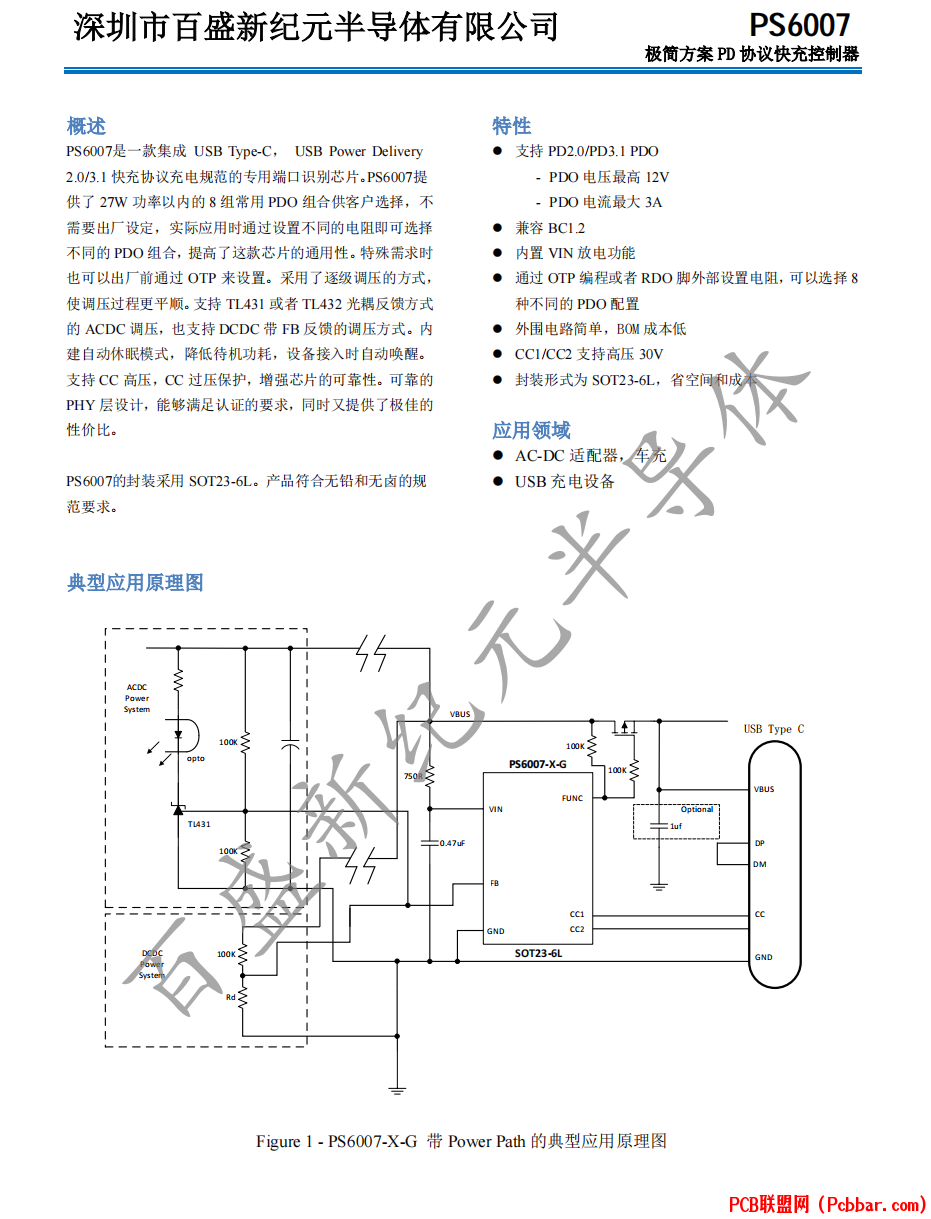

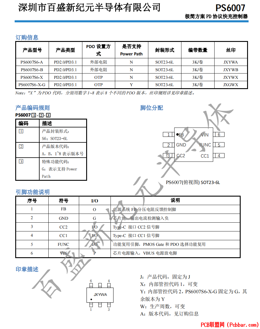

概述

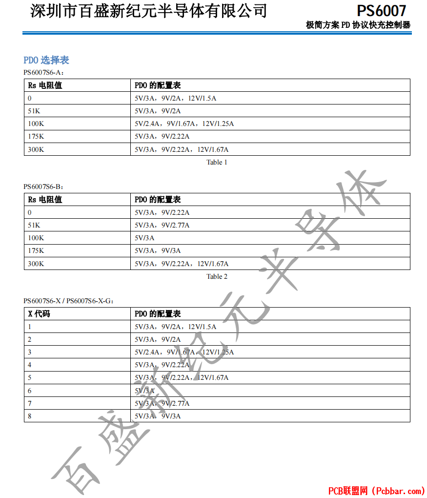

PS6007是一款集成 USB Type-C, USB Power Delivery 2.0/3.1 快充协议充电规范的专用端口识别芯片。PS6007提供了 27W 功率以内的 8 组常用 PDO 组合供客户选择,不需要出厂设定,实际应用时通过设置不同的电阻即可选择不同的 PDO 组合,提高了这款芯片的通用性。特殊需求时也可以出厂前通过 OTP 来设置。采用了逐级调压的方式,使调压过程更平顺。支持 TL431 或者 TL432 光耦反馈方式的 ACDC 调压,也支持 DCDC 带 FB 反馈的调压方式。内建自动休眠模式,降低待机功耗,设备接入时自动唤醒。支持 CC 高压,CC 过压保护,增强芯片的可靠性。可靠的PHY 层设计,能够满足认证的要求,同时又提供了极佳的性价比。
PS6007的封装采用SOT23-6L.产品符合无铅和无卤的规范要求。
特性
●支持 PD2.0/PD3.1 PDO
  - PDO电压最高12V
  -PDO电流最大3A
●兼容BC1.2
●内置VIN放电功能
●通过OTP编程或者RDO脚外部设置电阻,可以选择8种不同的PDO配置
●外围电路简单,BOM 成本低
●CC1/CC2 支持高压30V
●封装形式为SOT23-6L,省空间和成本
应用领域
●AC-DC 适配器,车充
●USB充电设备
