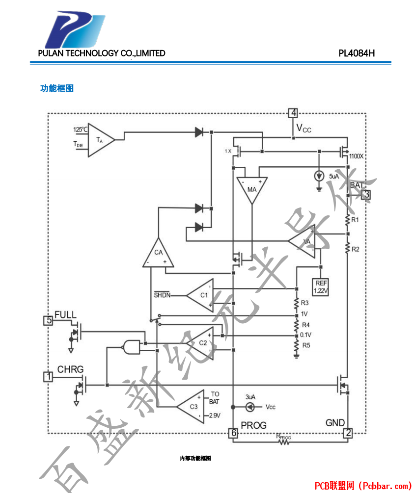

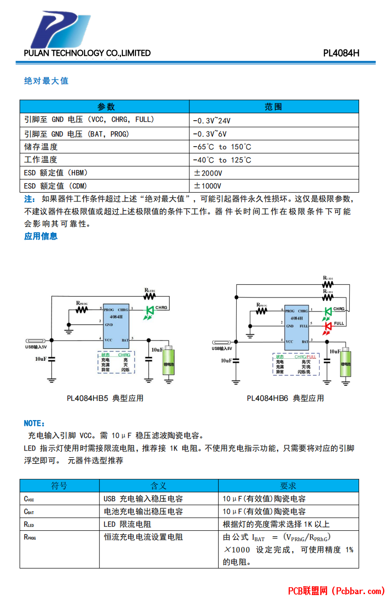

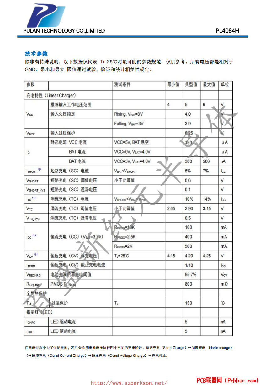

概要
PL4084H 是一款集成锂电池充电管理、电池充电状态指示的线性锂电池充电管理芯片,为单节锂电 池提供完整 的电源解决方案。PL4084H 具有短路 (SC)、涓流 (TC)、恒流 (CC) 和恒压 (CV) 四种充 电过程:短路充电(SC)可对 0V 的电池充电;涓流充电(TC)可预充电恢复完全 放电的电池;恒流 充电(CC) 可快速的对电池充满;恒压充电(CV)可确保安全的充满电池。PL4084H 充电电流可通过 外部电阻进行设置,最大充电 电 流 500mA 。 当 充 电 电 流 降 至 设定值 的 1/10 时 ,PL4084H 将自动 结束充电过程,并持续检测电池电压, 下降到一定阈值时自动再充电。当输入电压 (USB 源或 AC 适配器) 拿掉后,自动进入低功耗模式,电池端漏电在1uA 以下。PL4084H 集成充电和充满提示, 以及电池未连接指示。
特点
●内置支持高压输入电流可调节的线性充电器
●最大输入24V电压,可承受高达28V的浪涌电压
●恒流下最大充电电流可达500mA,支持外部电阻实时配置充电电流
●兼容5VUSB功率源和AC适配器并提供热插拔保护
●支持4. 2V/4.25V/4.3V/4. 35V锂电池类型预设4.2V土1%充电浮充电压
●根据电池温度和输入电压智能调节充电电流
●具有电池防倒灌功能,电池端漏电1uA以下
●完善的充电状态指示以及电池未连接等异常指示
●完善的保护: 输入过压,输入欠压,充电电流热调节,芯片热保护,恒流充电软启动
●结温范围为-40°C至+125'C
●所有端口都具备士2000V (HBM)ESD保护
