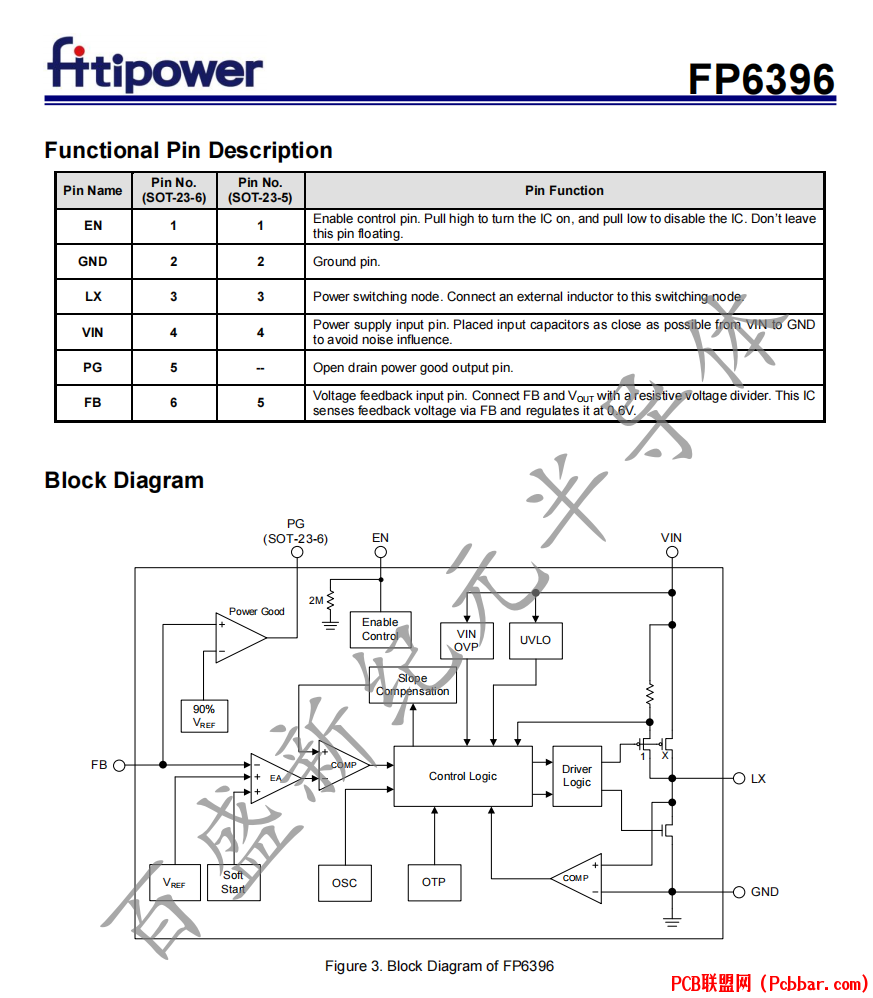

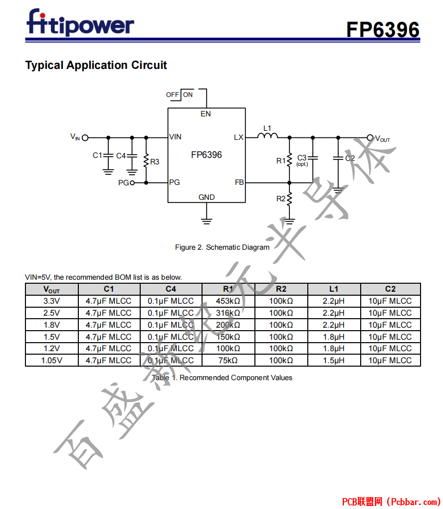

概述
FP6396是一种高效、高频同步DC-DC降压变频器。100%占空比功能提供了低退出操作,延长了便携式系统的电池寿命。
内部同步开关提高了效率,并消除了对外部肖特基二极管的需要。在停机模式下,输入电源电流小于1µA。
FP6396故障保护包括过流保护、短路保护、UVLO和热关机等功能。内部软启动功能防止开启时涌电流。
FP6396提供了SOT-23-5和SOT-23-6软件包。
特征
2.5 V~6V输入电压范围
0.6 V参考电压
1.2A输出电流
低RDS(开)内部开关(上/下):340/210mΩ
1.5 MHz开关频率
内部1 ms软启动时间
内部补偿功能
100%退出操作
电源良好指标输出(仅SOT-23-6)
输入过电压保护
过电流保护
嗝杯短路保护
温度保护与自动恢复
RoHS兼容和无卤素
