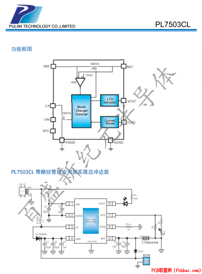

产品概述
PL7503CL是一款5V输入,最大1.2A充电电流,支持三节锂离子电池的升压充电管理IC。PL7503CL集成功率MOS,采用异步开关架构,使其在应用时仅需极少的外围器件,可有效减少整体方案尺寸,降低BOM成本。PL7503CL 的升压开关充电转换器的工作频率为500KHz,转换效率为90%。
PL7503CL输入电压为5V,内置四个环路来控制充电过程,分别为恒压(CV)环路、恒流(CC)环路、芯片温度调节环路、可智能调节充电电流,防止拉垮适配器输出,并匹配所有适配器的输入自适应环路。
PL7503CL提供SOP8-EP封装形式,工作温度额定范围为-40°C至85°C。
产品特点
●USB 5V输入异步开关升压充电
●工作电压 3.5~ 6V,芯片耐压30V,内部集成高压晶体管
●最大1.2A充电电流,外部电阻可调
●NTC功能与使能功能复用
●升压充电效率90%
●自动调节输入电流,匹配所有适配器
●支持LED充电状态指示.
●内置功率MOS
●500KH开关频率
●输出过压,短路保护
●输入欠压,过压保护
●IC过温保护,IC 温度自适应调节功能
●ESD 2KV
应用范围
●锂电电池包
●对讲机
●玩具
●蓝牙音箱
●POS机
●电子烟
