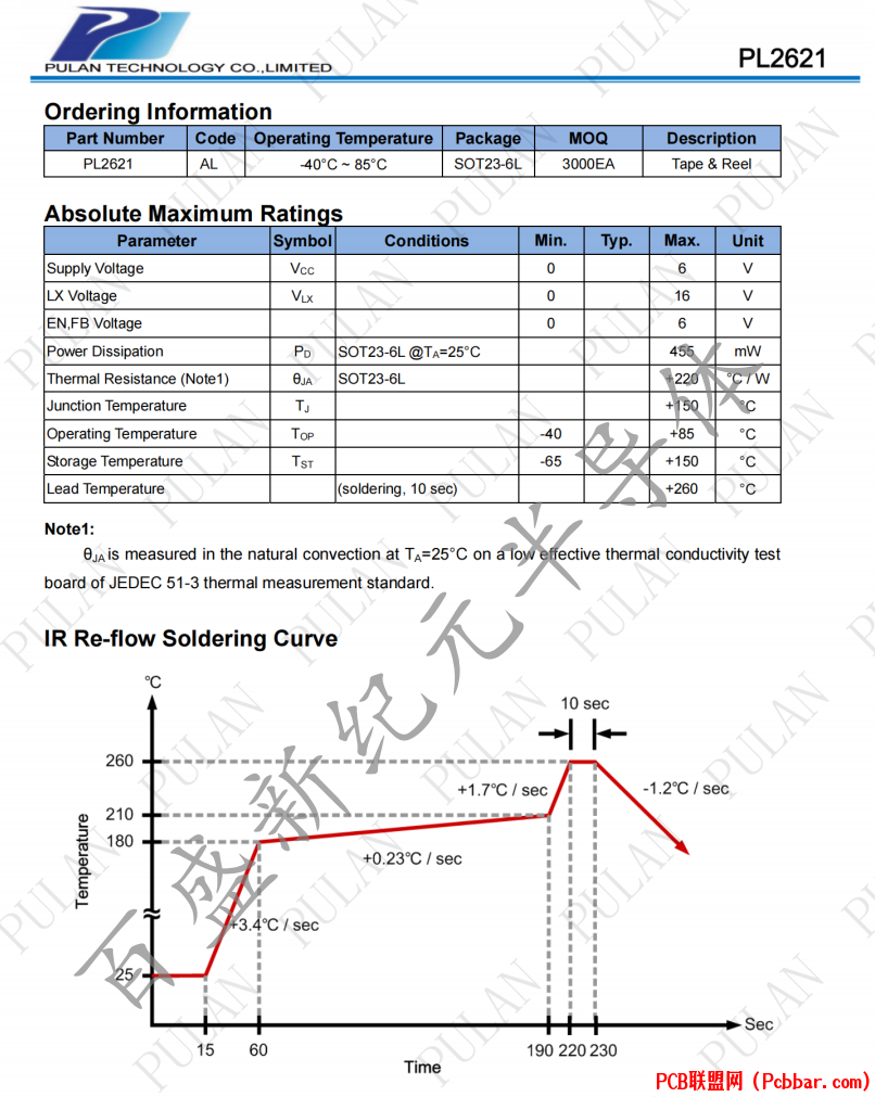

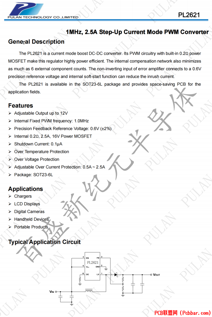

一般说明
PL2621是一个电流模式升压DC-DC转换器。它的PWM电路内置0.20功率MOSFET使该调节器高效。整数比较网络也最小化多达6个外部组件计数。误差放大器的非反相输入连接到一个0.6V的精度参考电压,内部的软启动功能可以降低涌入电流。
PL2621可在SOT23-6L软件包中提供,并为应用程序领域提供了节省空间的PCB。
特征
➢可调输出高达12V
➢中间固定PWM频率: 1.0MHz
➢精度反馈参考电压: 0.6V(+2%)
➢内部0.20,2.5A,16V功率MOSFET
➢关闭电流: 0.1μA
➢过热保护
➢过电压保护
➢可调过电流保护: 0.5A ~ 2.5A
➢包: SOT23-6L
应用
➢充电器
➢液晶显示
➢数码相机
➢手持设备
➢便携式产品
