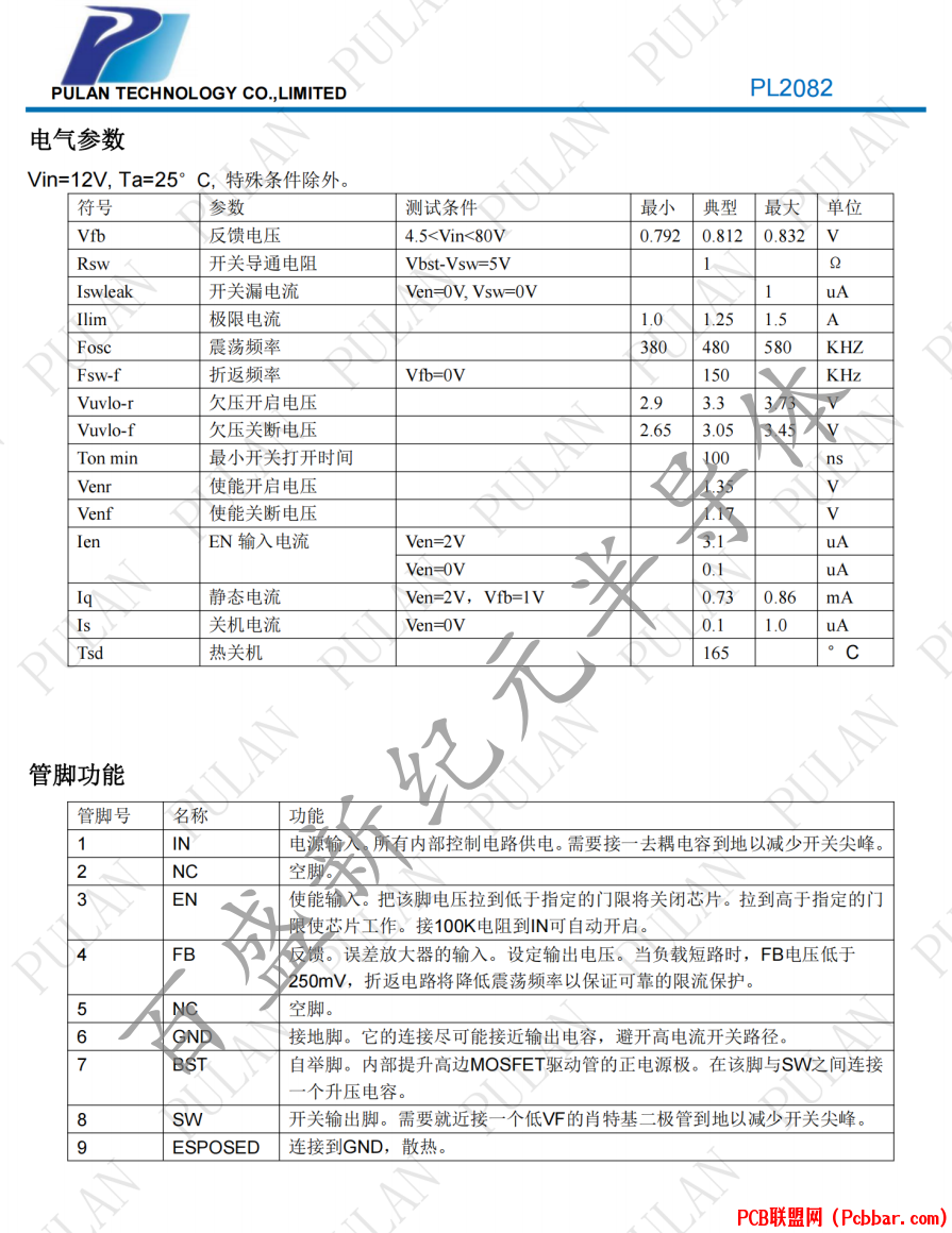

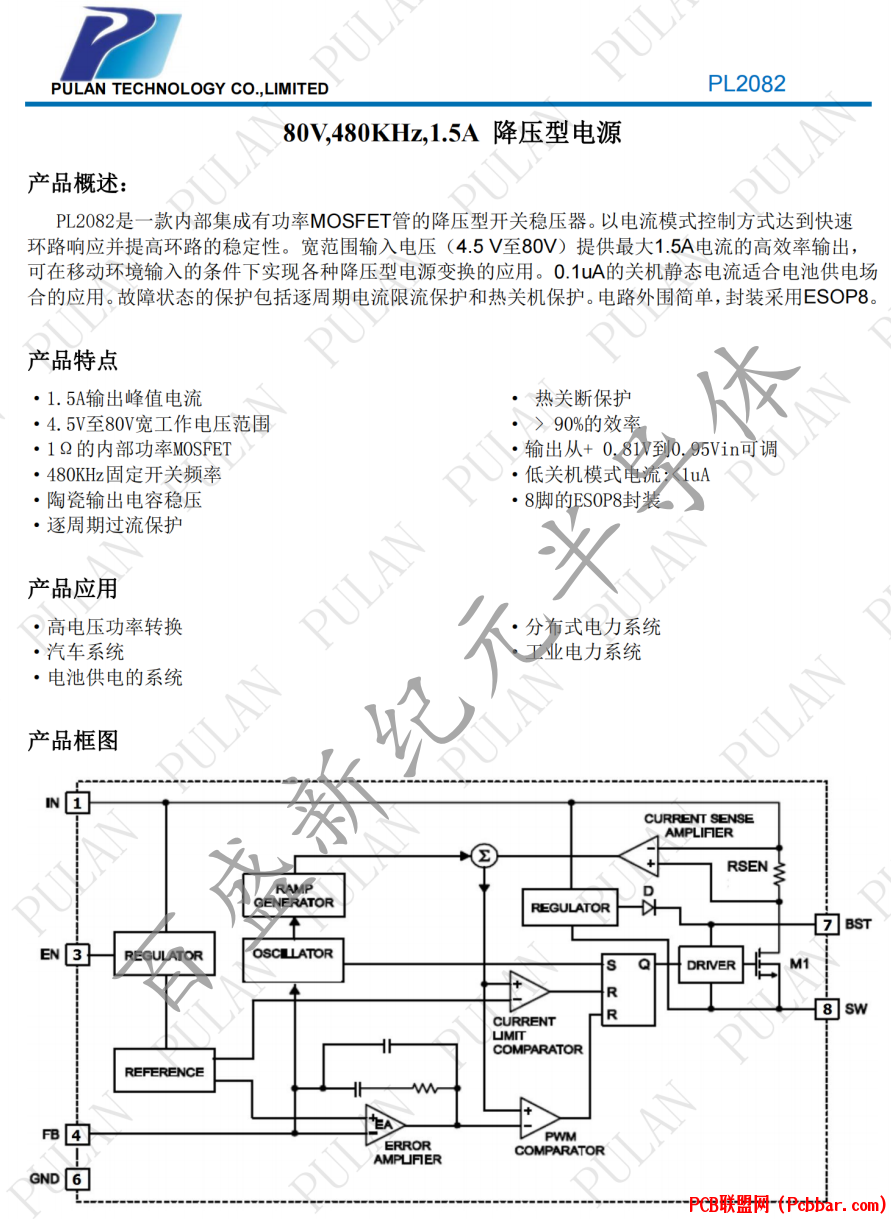

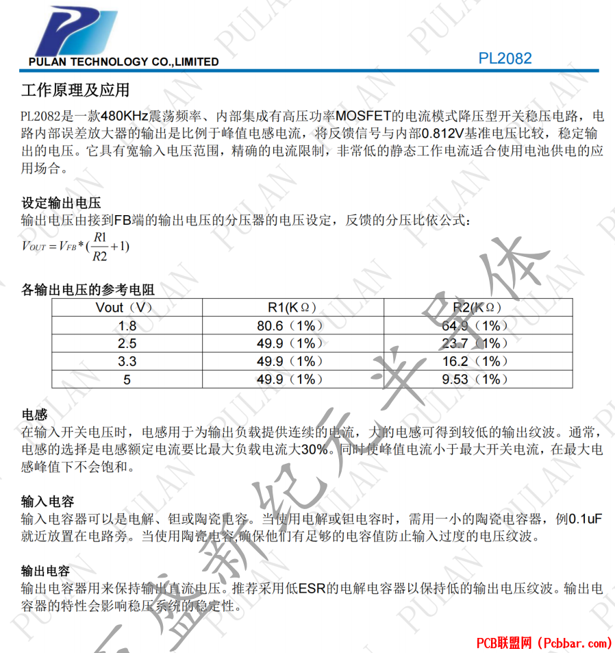

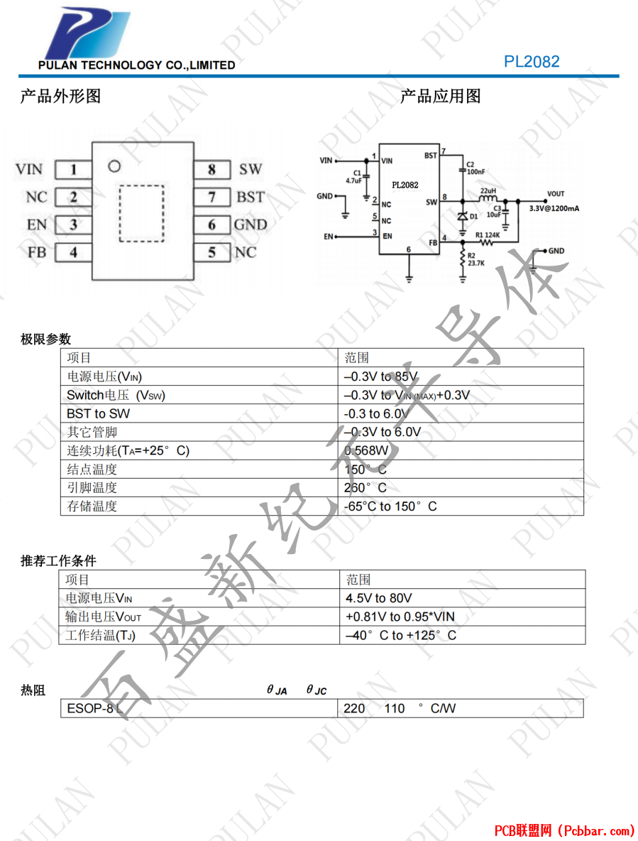

产品概述
PL2082是一款内部集成有功率MOSFET管的降压型开关稳压器。以电流模式控制方式达到快速环路响应并提高环路的稳定性。宽范围输入电压(4.5 V至80V)提供最大1.5A电流的高效率输出,可在移动环境输入的条件下实现各种降压型电源变换的应用。0.1uA的关机静态电流适合电池供电场合的应用。故障状态的保护包括逐周期电流限流保护和热关机保护。电路外围简单,封装采用ESOP8。
产品特点
●1.5A输出峰值电流.
●4.5V至80V宽工作电压范围
●1Q的内部功率MOSFET
●480KHz固定开关频率
●陶瓷输出电容稳压
●逐周期过流保护
●热关断保护
●> 90%的效率
●输出从+ 0.81V到0.95Vin可调
●低关机模式电流:<1uA
●8脚的ES0P8封装
产品应用
●高电压功率转换
●汽车系统
●电池供电的系统
●分布式电力系统
●工业电力系统
