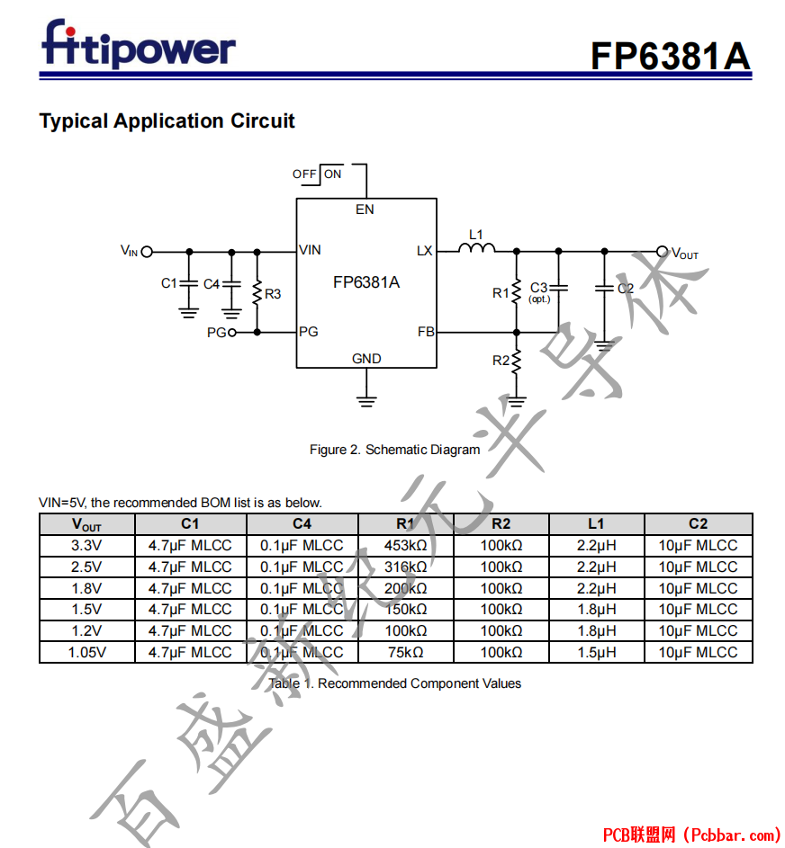

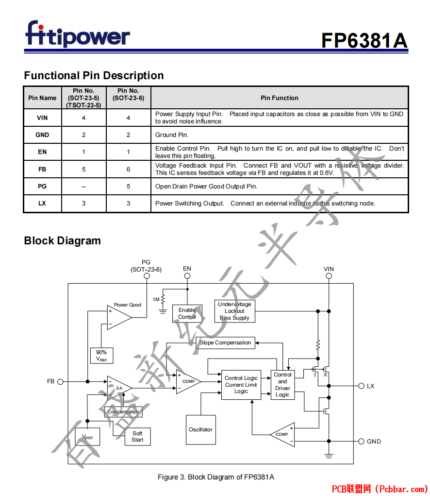

FP6381A是一种高效、高频的同步DC-DC降压转换器。100%占空比功能提供了低退出操作,延长了便携式系统的电池寿命。
内部同步开关提高了效率,并消除了对外部肖特基二极管的需要。在停机模式下,输入电源电流小于1µA。
FP6381A故障保护包括逐循环电流限制、短路保护、UVLO和热停机。内部软启动功能防止开启时涌电流。
FP6381A可提供了SOT-23-5、TSOT-23-5和SOT-23-6软件包。
特征
低RDS(开)内部开关(上/下):300/250mΩ
2.5 V~6V输入电压范围
0.6 V参考电压
1.2A输出电流
1.5 MHz开关频率
内部1 ms软启动时间
内部补偿功能
100%退出操作
功率良好的指标输出(仅SOT-23-6)
RoHS兼容和无卤素
SOT-23-5,TSOT-23-5和SOT-23-6包
应用
机顶盒
液晶电视和平板电脑
AP路由器和WiFi适配器
3.5G&4G适配器
USB3.0和SSD存储
