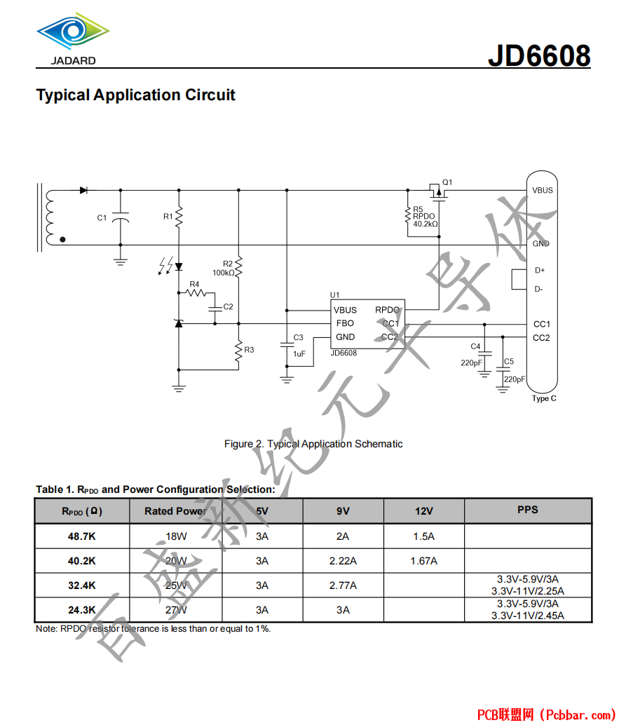

JD6608可以支持PDO可选择的功能,并控制阻塞MOSFET的开启或关闭,因此成本更低,更容易设计。
