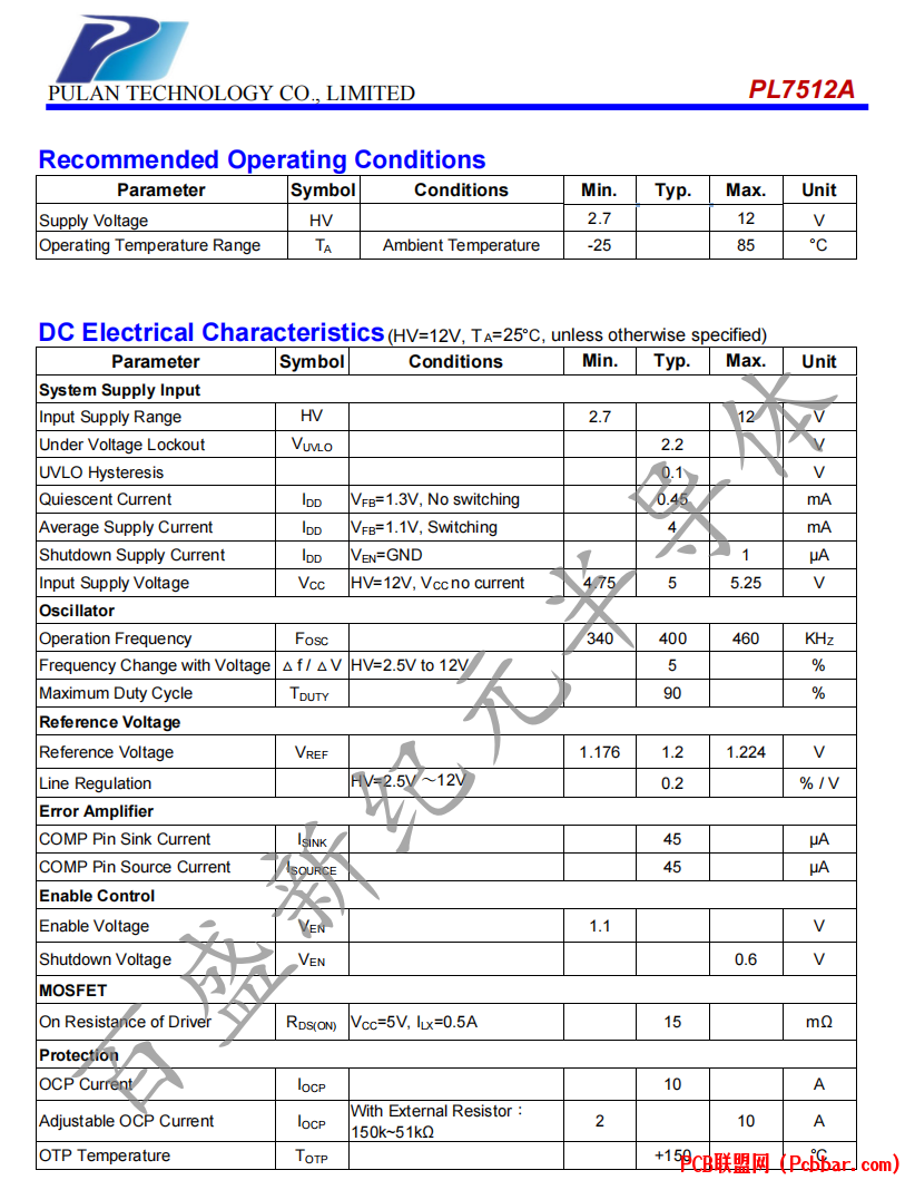

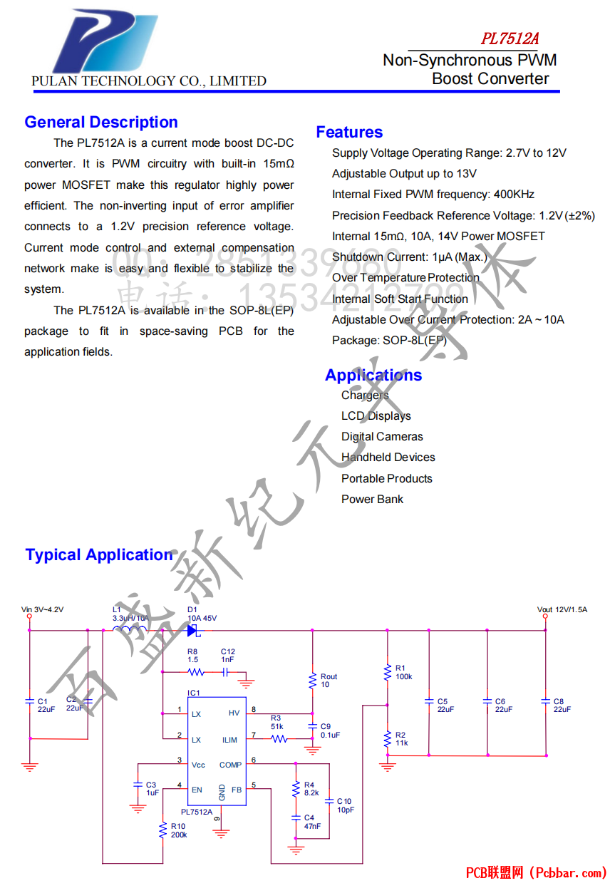

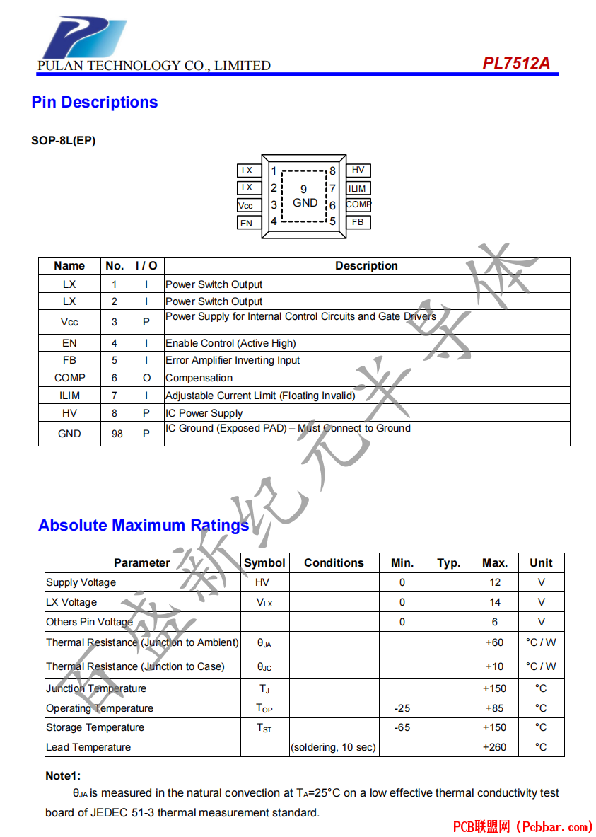

一般说明
PL7512A是一个电流模式升压DC-DC转换器。它是PWM电路与内置的15mΩ功率MOSFET,使该调节器的高功率效率。误差放大器的非反相输入连接到一个1.2V的精度参考电压。电流模式控制和外部补偿网络使系统稳定简单灵活。
PL7512A可在SOP-8L(EP)包中使用,用于为应用领域节省空间的PCB。
特征
电源电压工作范围:2.7V至12V
可调输出,最高可达13V
内部固定PWM频率:400 KHz
精密反馈参考电压:1.2V(±2%)
内部15mΩ,10A、14V功率MOSFET
关闭电流:1μA(最大)
过温度保护
内部软启动功能
可调过电流保护:2A ~10A
软件包:SOP-8L(EP)
应用
充电器
液晶显示
数码相机
手持设备
便携式产品
电源组
