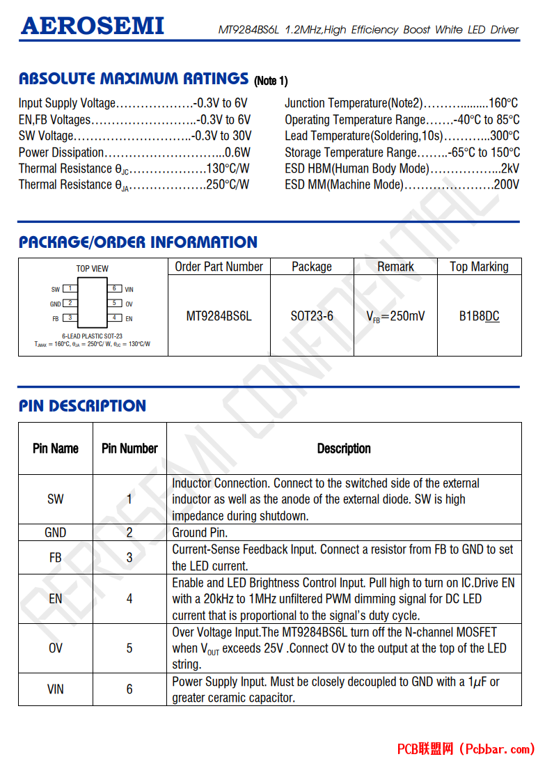

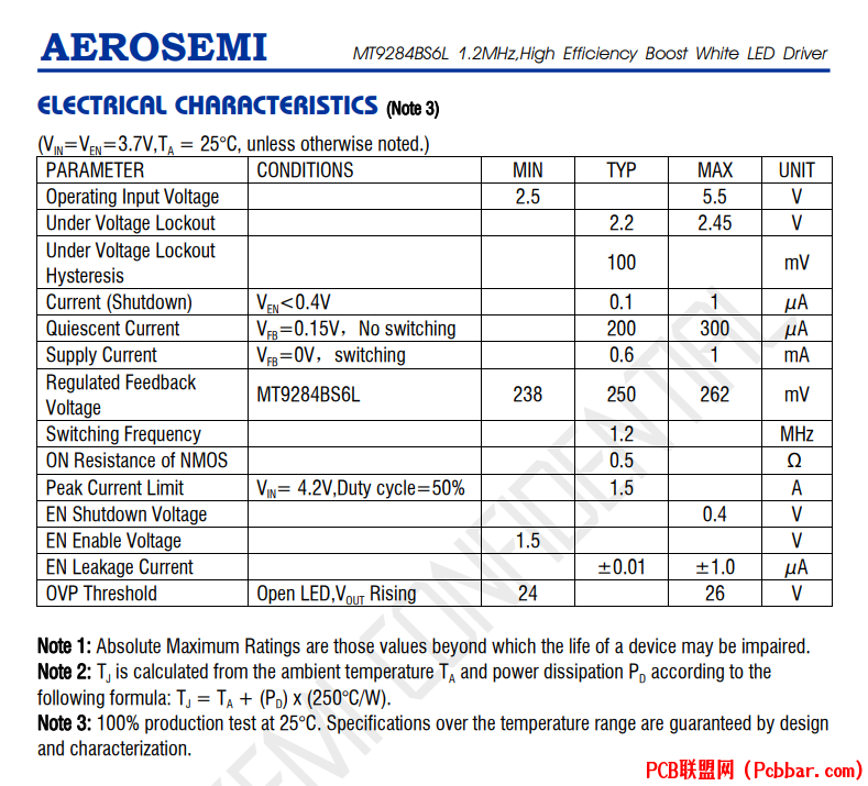

一般说明
MT9284BS6L是一个升压转换器,设计用于驱动从一个单电池锂离子电池多达7个系列的白色led。MT9284BS6L使用电流模式,固定频率结构来调节LED电流,这是通过外部电流感测电阻器测量的。
MT9284BS6L包括欠压锁定、限流保护和热过载保护,以防止在输出过载时发生损坏。
优化的运行频率可以满足LC滤波器值小、低运行电流的要求。内部软启动功能可以降低冲涌电流。小型包装类型为节省PCB空间和总BOM成本提供了最好的解决方案。
特征
高效率:高达90%
1.2 MHz恒频操作
集成内部电源MOSFET
驱动最多7个系列wled
软启动/调光宽频率范围
UVLO,热关闭
内部电流限制
过电压保护
小LC滤波器
最小化外部组件
&#61548;<1&#181;A关闭电流
&#61548;SOT23-6包
应用
&#61548;相机闪光白色LED
&#61548;手机,智能手机LED背光
&#61548DA LED背光
&#61548;数码静态相机
&#61548;摄像机
