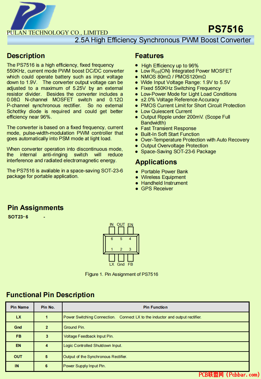

一般说明

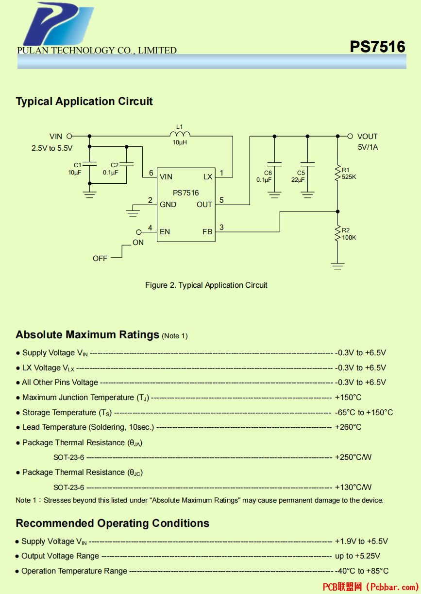

PS7516是一种高效,固定频率550 KHz,电流模式PWM升压DC/DC转换器,可以操作电池,如输入电压降至1 .9V。转换器输出电压可通过外部电阻分压器调节到最大5.25V。此外,该转换器还包括一个0.080n通道MOSFET开关和0.1202p通道同步整流器。因此,不需要外部肖特基二极管,可以得到更好的效率,接近96%。

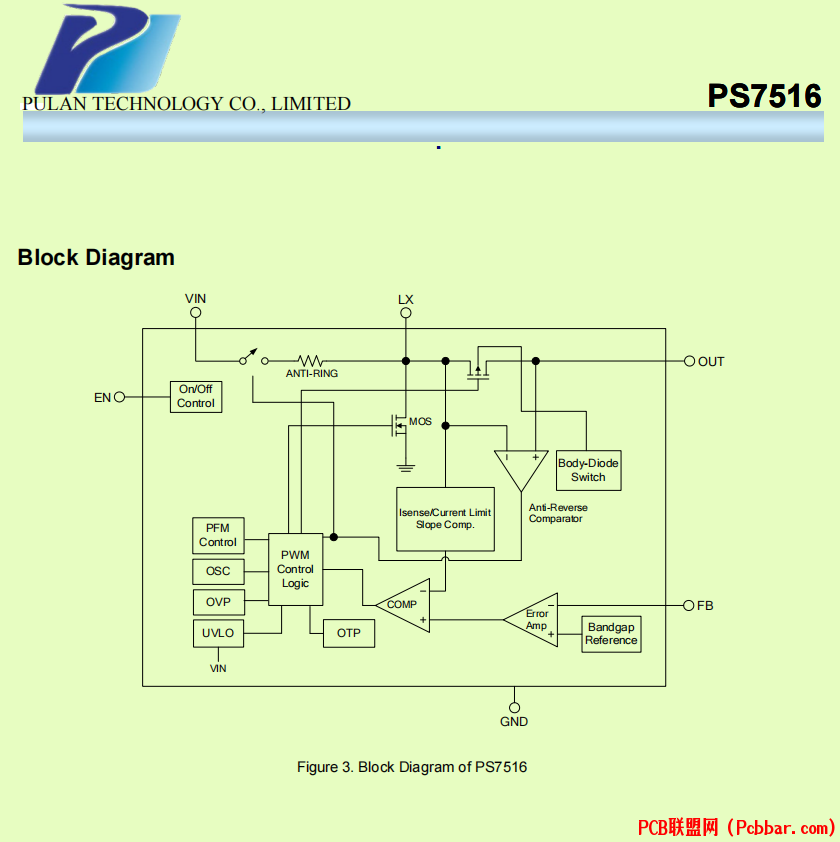

该转换器是基于一个固定的频率、电流模式、脉宽调制的PWM控制器,在光负载下自动进入PSM模式。
当变频器进入不连续模式时,内部防振铃开关将减少干扰和辐射电磁能量。
PS7516可提供一个节省空间的SOT-23-6包,用于便携式应用程序。
特征
●高效率高达96%
●低RDS(ON)集成功率MOSFET
●NMOS 80m Ω/PMOS 120m Ω
●宽输入电压范围: 1.9V到5.5V
●固定550年KHz开关频率
●光负载条件下的低功耗模式
●±2.0%的电压参考精度
●PMOS电流为短路保护限制
●低静止电流
●输出涟漪低于200 mV。(范围全带宽)
●快速瞬态响应
●内置软启动功能
●过温保护与自动恢复
●输出过电压保护
●节省空间的SOT-23-6软件包
应用
便携式电源组
无线设备
手持仪器
GPS接收器
